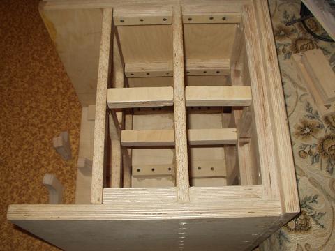

    Итак, имеются НЧ боксы (вернее, находяться еще в процессе сборки) ЗЯ на ~74л, выполненные из фанеры 25мм и 27мм, скрепление в стык с фиксацией на "жидкие гвозди" + сразу же стяжка шурупами, также имеются распорки-шпангоуты, всевозможные подпорные брусочки, вообщем, всё как положено в правильном боксе...
    Привожу несколько фотографий, так сказать, для наглядности...
    В боксы планируется установка 12" длинноходовых никзочастотников, рабочая полоса этих модулей от 21 до 100Гц (-3дБ), maxSPL ~97дБ на частоте 21Гц для одного бокса в условиях поля.
    Очевидно что вибрации на корпус будут передаваться нешуточные, да еще и фанера, хоть и обладает крайне высокой жёстостью, но всё-же сама по себе, довольно-таки звонкая, как материал. Сверху всего этого безобразия будут устанавливаться полочники, так что все вибрации нужно задавить на корню...
    Собственно сам вопрос - что применить в качестве вибродемпфирующего покрытия изнутри бокса?
    Алдошина и Войшвилло, в своём небезызвестном творении "Высококачественные акустические системы и излучатели", затрагивая тему вибраций корпуса, пишут что в НЧ области имеют высокую эффективность т.н. "жесткие" покрытия (Антивибрит, Агат), а "мягкие" в этом диапазоне частот весьма малоэффективны.
    В то-же время Бать, в своей книжке "Любительские громкоговорители" в качестве виброгасителя в НЧ модулях использует гидростеклоизол, а он, насколько я понимаю, как и любой другой материал на основе битума, после высыхания представляет собой довольно-таки мягкую субстанцию...
    Собственно у кого какие соображения есть на сей счёт? Может кто пользовал эти самые Антивибрит, Агат (наверное они уже устарели и существуют более совершенные материалы)?
    Изначально я планировал:
    - использовать клей ПВА
    - эпоксидку
    - один из этих клеёв в комбинации с крупным песком/кафельной плиткой/линолеумом.
    Ну и последний вопрос.
    Раньше я довольно активно применял переднюю стенку из двух слоёв, а между ними слой линолеума, всё это скреплялось так-же на "жидкие гвозди" + стяжка шурупами, собственно самим результатом был весьма доволен. Сейчас, вот думаю, может стоит использоваться в качестве подкладки что-то иное? Может попробовать песок со связующим? Сама головка будет скорее всего крепиться утопленной целиком на толщину передней панели (25мм) и крепиться, через кольца из всё того-же линолеума к задней стенке (27) этого бутерброда, с общей толщиной ~55мм...60мм. Фиксация будет на болтах, используя "t-nuts" и мягкие подкладки под их головки.
    Вообщем, как видите, планов громадьё...
    Давайте обменяемся мнениями, кто и как делает?
    С уважением, Михаил.
    Сама идей вибропоглощения состоит в прикреплении к объекту материалов с высоким декрементом затухания, т.е. большим внутренним трением, интуитивно понятно что подобные материалы будут вязкие, отсюда мораль :
    1. Идеальный вариант это бокс с двойными стенками, засыпанными песком.
    2. Клеить на стенки нечто вязкое.
    3. Поскольку наибольшие потери при передаче вибрации в материале осуществляются на границе сред, можно чередовать материалы с разным декр. зтухания.

    Максим, собственно с теоретическим трактованием этого являния я согласен (хотя вопрос "мягких"/"жестких" материалов всё-же нужно рассмотреть более тщательно), меня же больше интересует больше практическая сторона вопроса, какие конкретные материалы или их комбинации посоветуешь?
    По передней стенке то-же пока склоняюсь к засыпке песком...
    PS Вон, буржуи, на DIY форумах довольно активно в таких случаях применяют бетон для внутренних поверхностей, но мне что-то эта идея не очень импонирует.

    Как вариант, можно использовать свинцовые листы. Если будут использоваться двойные стенки, вместо песка можно использовать мелкую дробь. Весить вся эта конструкция будет, конечно, нехило.
    Можно попробовать и песок либо дробь со связующим.

    Мое ИМХО, подтвержденное, однако, опытом.
    Влияние вязких покрытий на вибропоглощение панелей, мягко говоря, преувеличено.
    Имел беседу со шведскими спецами в этой области. Показывали результаты исследования разных, в том числе и пафосных, демпфирующих материалов. По ним видно, что не существует материалов, которые, при разумной толщине покрытия, оказывают сколь-нибудь ощутимое вибропоглощающее действие на частотах до 150 Гц. Более того, вибропоглощение хорошо коррелирует с массой нанесенного материала, но это очевидно. На вопрос -а зачем-же все-таки применяют - ответ был интересный, типа того, что подавляются поверхностные высокочастотные резонансные вибрации панелей. И, что когда им нужно сделать невибрирующий бокс, они его делают двойным, внутренний бокс размещают на эластичном подвесе, а еще лучше - на точечнных подвесах типа шипов. При этом толщина внешнего бокса может быть небольшой. А самое большое влияние на уменьшение вибраций бокса оказывает увеличение массы той части панели, к которой крепится динамик.
    Возразить против этого было нечего, оставалось проверить. К тому времени уже были готовы мои АС (кому интересно - в ФАК ветка про отделку шпоном). Фанера там везде 20 мм, объем ~120 л. Распорки, само собой. Я просто добавил прямоугольную плиту из ДСП 40 мм с дырой посередине диаметром = установочному диаметру НЧ ГГ, закрепив ее намертво на панели. Масса плиты ~ 3 кГ. Результат сильно порадовал, корпус практически перестал вибрировать.
    А для гашения дребезгов все более-менее протяженные участки панелей покрыл самопальной мастикой на основе автомобильной резино-битумной, выбранной по принципу наименьшей вонючести. Добавлял в нее древесную пыль от шлифовки панелей до консистенции жирного творога. Ну и, пока не высохла мастика, приклеил сверху войлок 5 мм, хотя это уже было лишнее. Дребезжаний нету, хотя, может их и не было-бы и без мастики.
    Да, совсем забыл. В фаенру с внутренней стороны вкручено много-много саморезов длиной 16 мм. Цель - устранить возможное расслаивание со временем, ну и сделать материал неоднородным. Если кто решит повторить - вкручивать ОБЯЗАТЕЛЬНО в предварительно просверленное отверстие, иначе расслоится сразу .

    У той же алдошиной написано что для демпфирования больших плоскостей нужно применять демпфирования жесткими покрытияи, а маленьких - вязкими мягкими покрытиями.
    На частотах 60-100 герц прекрасно работаю т свинцовые пластины. Инайти листовой швиец не так уж и трудно - Боцман точно знает где. У нас в Новосибе тоже есть ИЯФ в Академе - там можно раздобыть, главное чтобы уже не использованые
    А наиболее эффективные -это комбинированные слои - мягкий- жесткий. Так плилепленый на автомастику линолеум с синтетическиватным основанием а сверху наклеили жесткую пластиковую плитку, которой на кухнях панельных домов полы в совковое время выкладывали Эффект замечательнейший. корпус из 22миллиметровой фанеры (тот самый Даполлито вообще не вибрирует. Толщина передней панели правда наверное 38 мм - она вырезана из доскидля столешници на кухню.
