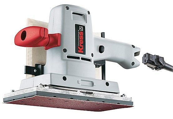

    Хотя тут кажется есть непонятка, я "просто орбиталкой" называю такую, в которой прямоугольный лист шкуроки зажимается спереди и сзади на нижней подошве.
    Еще ее иногда называют "вибрашка", вот такое:
    http://www.directindustry.com/prod/k...80-377936.html
    А дисковой - это (random) orbital sander:
    http://www.directindustry.com/prod/m...060-57627.html
    Странно, что там на сайте и то и другое называется одинаково.
    На картинках - первая "вибрашка", вторая - "орбиталка".

    По умолчанию Re: Лицевая панель
    На картинказ - первая "вибрашка", вторая - "орбиталка".
    обычно под орбиталкой понимают только вторую а первую называют выброшлиф
    я сам использую первую вторая мне не нравиться в виду не слишком большого контроля за ровностью поверхности
