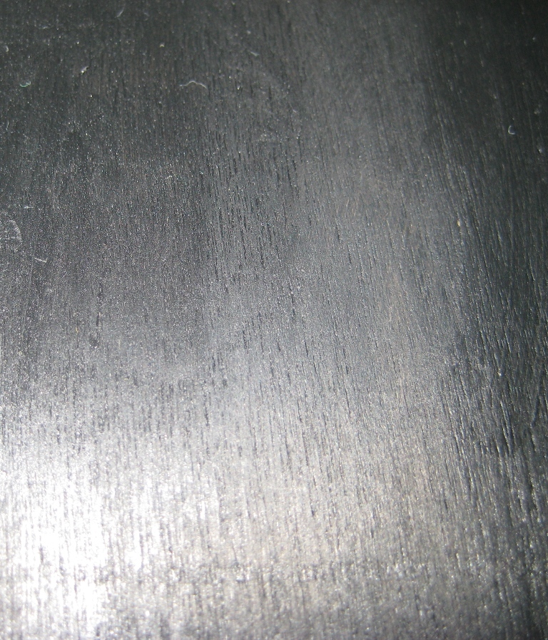

    Покрасил корпус из фанеры акрилом. Тюбик стоит 70 рублей, истратил меньше половины . Наносил кусочком тряпочки. Почти не пахнет, сохнет за 5 минут. Впитывается в фанеру на ура. Как считаете стоит покрывать лаком? Или все кривости, которые на фанере были еще больше будут видны?
    Думаю, что если хорошо отшлифовать фанеру, то можно покрывать акриловой краской и потом лаком. Вполне ничего должно получится.
    На фото полученный результат. Глазами смотрится приятнее, т.к. вспышка все неровности показывает.

    можно сейчас поверх акрила прошпаклевать автошпаклёвкой. и ещё раз акрил.

    они все примерно одинаковые. Полиэфирные . шпаклевать "сплошняком" широким шпателем но без фанатизма. Только поры заполнить. опластмашивать не надо

    да я бы не стал сейчас лакировать.. я думаю достаточно будет только качественно покрасить, ведь у акрила хорошая стойкость..
    но нужно шлифовать и шпаклевать и красить

    После нанесения отшлифовать? Если да, то какой лучше шкуркой (либо в два этапа). После неё акрил, чтобы убрать кривости от шлифовки? Потом лак?

    120-180 достаточно на бруске или шлифмашинкой.

    Разве на и под акрил можно полиэфирку?! Уживутся? Я всё таки положил бы акриловую шпаклевку...

    полиэфир после отверждения нейтрален. Акрил вродебы тоже. У меня с акрил-полиэфир-акрил проблем не было.

    вот покопался в архивах. Не колонки конечно. Как раз: акрил-автошпаклёвка-акрил и так слоёв 5 . Корпус резал на ЧПУ.
    Жаль не видно на скольо гладко получилось ....

    Шпателя не нашлось? Вообще акриловые весьма удобны и стойки, только толстого слоя не любят (и инструмент промывать сразу же после окончания работы). А если хочется гладкую поверхность - то несколько слоёв с промежуточной шлифовкой. При нанесении шпателем первого слоя стоит пройти по поверхности увлажнённой тряпкой - ровнее укладываться будет. Сверху нормально ложится и полиэфирный лак, и акриловые и полиуретановые. Можно попробовать даже нитроцеллюлозный, но очень осторожно (при затёках может "кавернами" вышибить).
