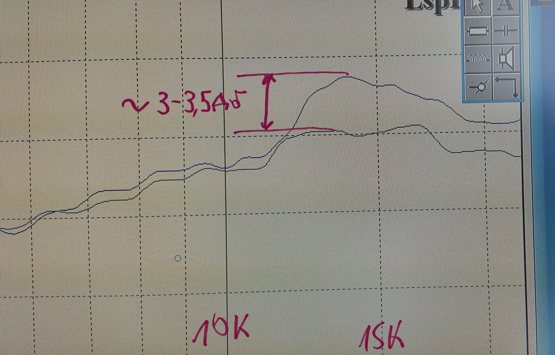

    Выпаиваю Электролиты. Вместо 12 мкФ показывает 14, что в принципе допустимо, но и 7.5 так же имеет емкость 14 мкФ! Проверял ни раз на разных конденсаторах, мультиметр не врет, остальные емкости показывает адекватно. Притом в обеих колонках одно и то же. Как такое возможно??? На банке написано 7.5, на плате написано что там должен быть 7.5 а конденсатор 14!
    Заказал "кросскапы" номиналами как якобы должно быть, впаял, слушаю. Колонка явно звучит тухло - высоких ощутимо меньше. Думаю, ничего себе "кросскапы", а говорят разницы в конденсаторах нет (до этого 3 дня читал ветку по конденсаторам, как звучат и есть ли разница).
    Начал разбираться и выяснилось, что одна из пищалок имеет горб после 12 кГц на +3 дБ! Такого я конечно не ожидал.
    до вскрытия или после?

    А динамики имеют горб при работе от фильтра? Если вч динамик запитать напрямик и замерить - горб тоже есть?
    15.10.2010
    По умолчанию Re: Помогите разобраться с полочниками Polk Audio RTI6
    Горб и с фильтром и без. Фильтр то режет снизу, а не сверху.
    А вот на моно сигнале и когда они стоят рядом, очень хорошо слышен завл на ВЧ.
    да ладно... прям слышно 3дБ? да еще на 12к ... сильно сомневаюсь... местами менял?
    Дони, не лезь в дебри...(с)
    15.10.2010
    Вот, от одного и того же фильтра. 5 дб в клетке. Слышно, как не печально, стал бы я этот сыр бор разводить. Немного отражений, но суть ясна.
    Вопрос в другом, что делать??? Как можно подправить? Пробовал резистор на пищалку менять, но не катит, задирается во всем диапазоне, одно лечим, другое калечим.

    Вообще, если смотреть на график, то проблема с ачх конечно у той пищалки что мне нравится.... Может все же режектор? А как быть тогда с одинаковостью фильтров в обеих АС?

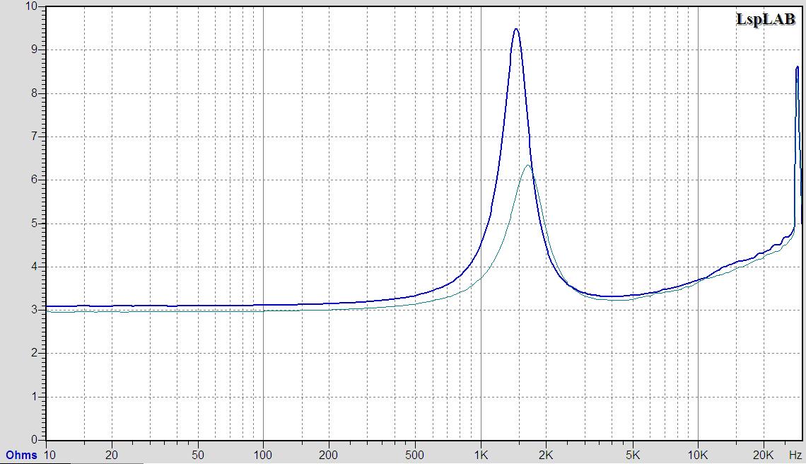

    Re 2.9 Ома
    нет, нужен график импеданса от частоты... мерить желательно методом пост. напряжения...

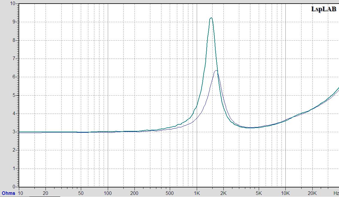

    15.10.2010
    Постоянным напряжением не могу, но и током не так уж плохо получается. Вот белым шумом и свипом.
    его хоть слышно?
    15.10.2010
    его хоть слышно?
    Слышно слышно... Может есть какие методы воздействия на дин чтоб это поправить? Что вообще можно сделать?
    Вроде как в рабочем диапазоне импедансы одинакоквые...
    мерить надо напряжением, потому что это ближе к реальности... замер АЧХ и прослушивание музыки в каком режиме как думаете?
    Дается мне, что пищалку ремонтировали и не засунули туда магнитную жидкость или вату под купол.
