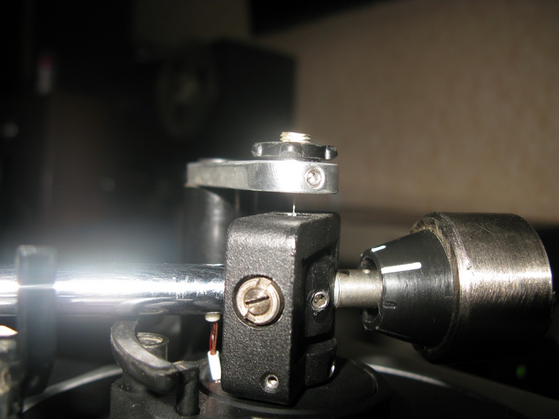

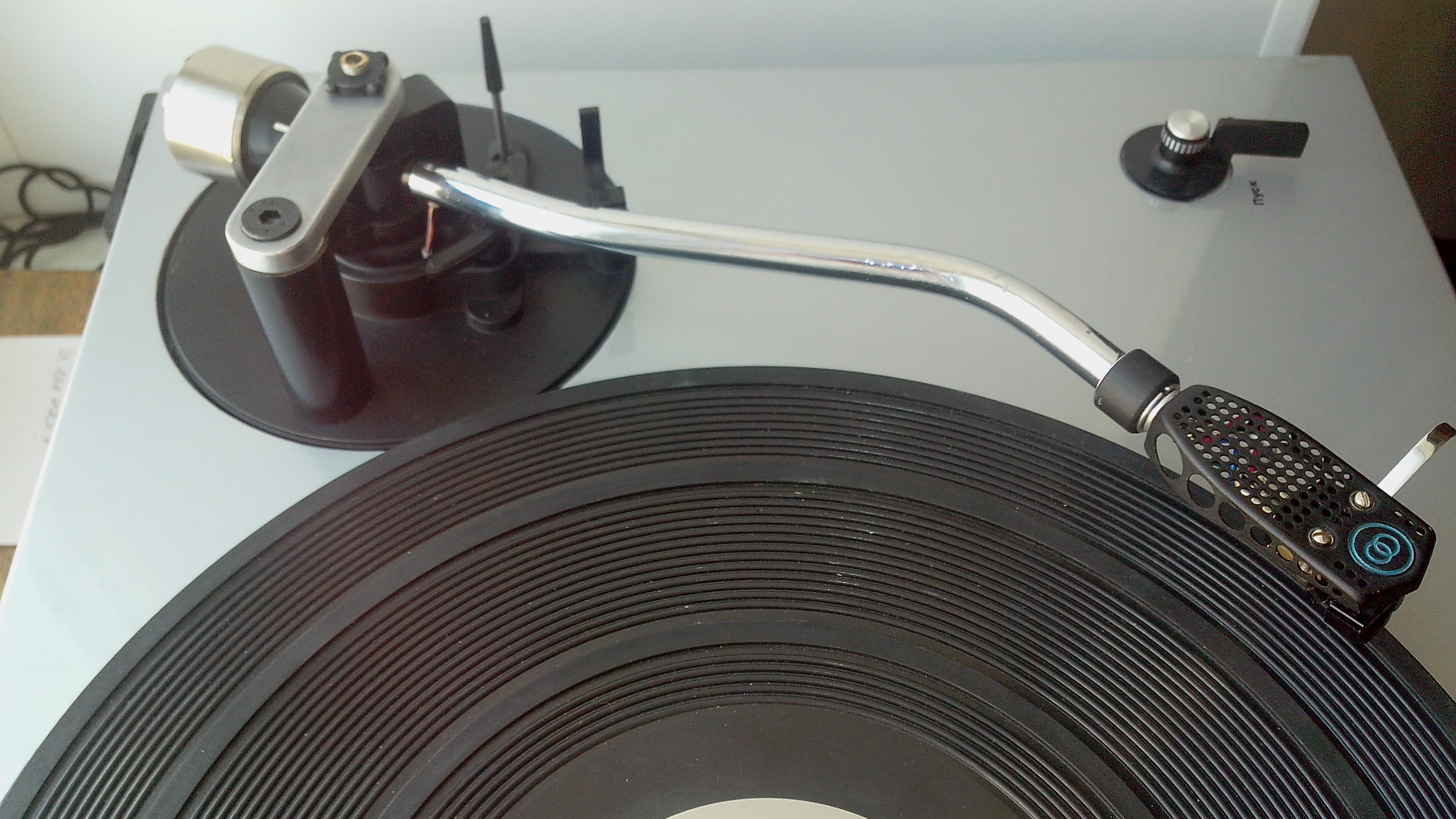

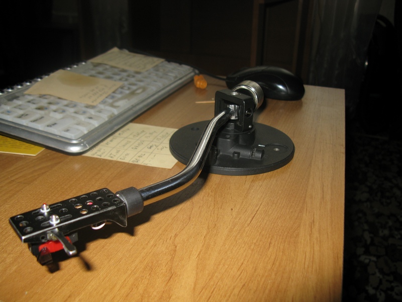

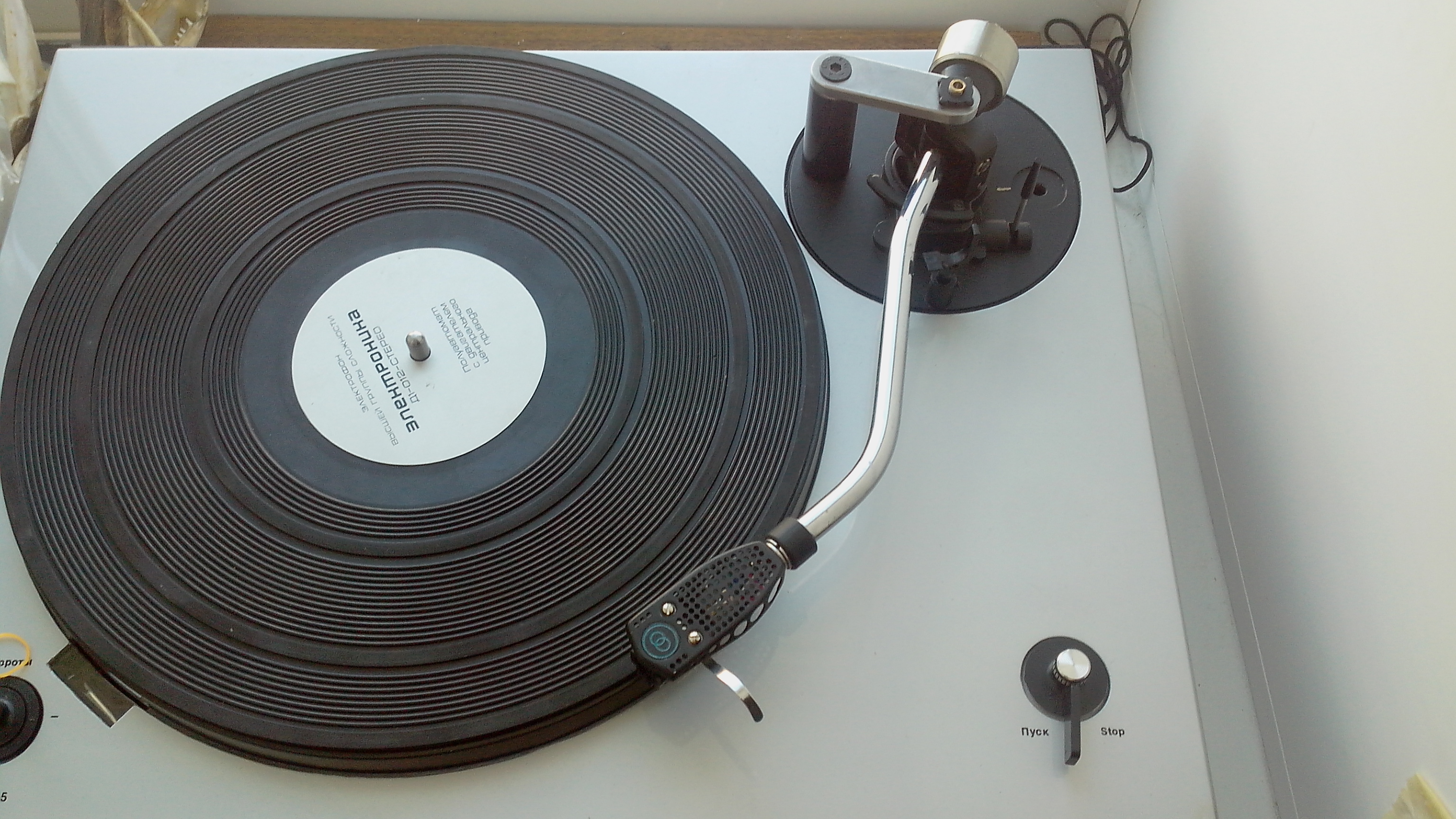

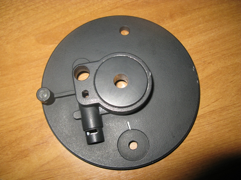

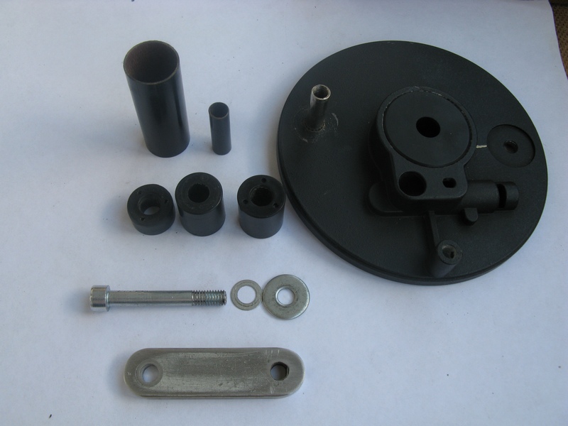

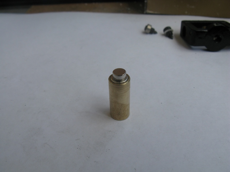

ID:	242757 Тонарм "Шредера" без токарно-фрезерных работ, из имеющихся узлов от Д1-012 и Веги 108 и материалов, минимум слесарных работ. Пока идут прослушивания, сравнения и оценка.

    А зачем Электроника? тонарм Веги вроде позволяет организовать подвес по схеме Шредера
    Совершенно верно, но у меня нет(куда дел не знаю - переезд понимаете ли) основного кронштейна от веги , что было на том и собрал за пару дней. Кроме того, сама труба тонарма веги оставляет желать лучшего, нет возможности менять шел с головой, да и делал для стола Д1-012.
    По качеству звука значительно лучше тонарма Д1-012 и тем более Веги.
