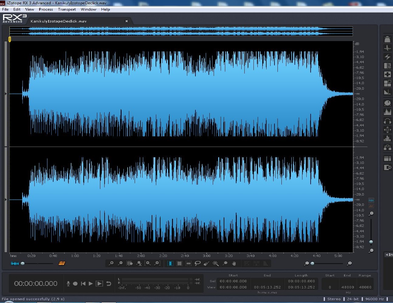

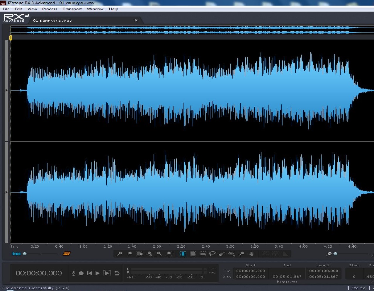

    Здравствуйте уважаемые форумчане! Очень прошу у Вас совета... имею фонокорректор Musical Fidelity V-LPS 2 и проигрыватель Technics SL-5300 с иглой Audio-Technica AT440ML, так вот, решил заняться оцифровкой плаcтинок, для этих целей использую линейный вход звуковой карты Asus Xonar DS. После оцифровки одной стороны пластинки стал смотреть на графики уровня записи и обнаружил срезы пиков (клиппинг),причем это проявляется не только на одной пластинке. Уровень был выставлен в пределах -2.5 - 3ДБ "зашкалов" не было... ладно... понизил еще уровень в настройках драйвера аудио карты.. амплитуда уменьшилась но срез так и остался. Подключил в качестве фонокорректора ресивер Harman/Kardon 330c (с фонокорректором на борту) уровень стал заметно ниже и пики не срезались. Я так понимаю фонокорректор перегружает звуковую карту.
    Чем можно ограничить мощность подаваемую с выхода фонокорректора Musical Fidelity V-LPS 2 до линейного входа звуковой карты и сделать это "безболезненно" и без ухудшения звука? Думал про использования сдвоенного логарифмического потенциометра между выходом фонокорректора и входом звуковой и уже им подстраивать... вот только не знаю на какое сопротивление его брать?
    Уровень Musical Fidelity V-LPS 2

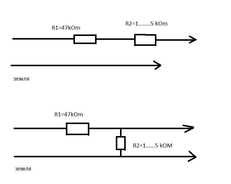

    Еще один и надеюсь последний вопрос... по какой схеме делать распайку? По 1-й или 2-й?
    Не пинайте только сильно, я в электротехнике пока еще зелен..
    2 и только 2

    2 и только 2
    R2 мы просто цепляем на землю?
    Завсегдатай Аватар для Pest
    02.07.2009
    Архангельск
    2,300
    По умолчанию Re: Ограничение выходной мощности фонокорректора
    Конечно. Только соотношение подобрать. Так, что бы при полной громкости в панели звуковой/микшере не было клипа, но и чтоб сигнал был не слишком слабый.
