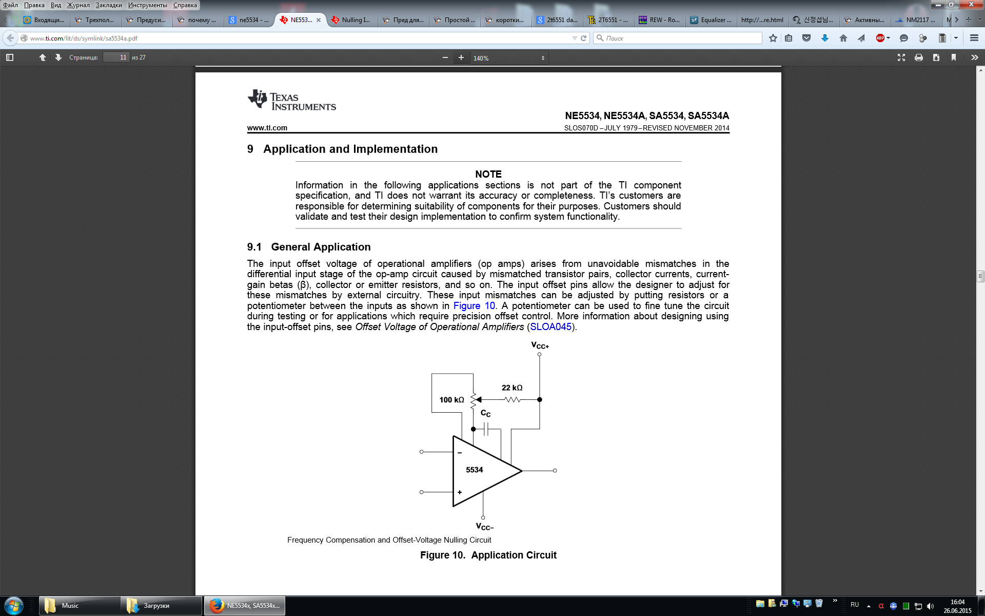

    лентяй Аватар для Alickkk
    30.12.2006
    Барнаул
    4,416
    По умолчанию Re: короткий вопрос по схеме преда для УМ
    zoog, здесь...
    Alickkk, да, действительно странная у меня схема из Китая. Может туда изначально планировалось не NE5534 ставить, а что-то другое без штатной коррекции постоянки?
