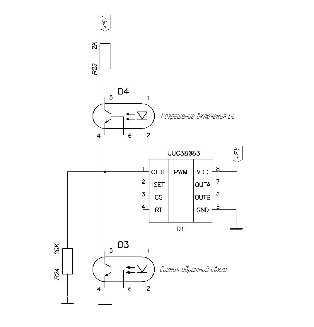

    Имеется DC-DC преобразователь на базе ШИМ-контроллера UCC38083.
    В приложении приводится фрагмент схемы.
    В преобразователе необходимо реализовать разрешение включения.
    (Изначально преобразователь должен быть отключён).
    Есть идея разрешать/запрещать работу ШИМ, как показано на схеме, с помощью оптрона D4, т.е. изначально оптрон отключён, CTRL подтянут к земле через резистор 20K, работа ШИМ запрещается. Далее оптрон включается, CTRL подтягивается через резистор 2K к питанию +15В, работа ШИМ разрешается.
    Будет ли работать эта схема? Может кто экспериментировал - подскажите.
    Вопрос упирается в то, что не понятно вывод CTRL логический или нет? Если да, то какие уровни напряжений соответствуют логической «1» и «0». В даташите необходимую информацию не нашёл.
    Если кто в курсе, подскажите.

    Установите отключающий оптрон параллельно регулирующему между CTRL и корпусом.

    Так будет работать, но проще и правильнее параллельно регулирующему. При желании в такой схеме можно обойтись и одним оптроном.
