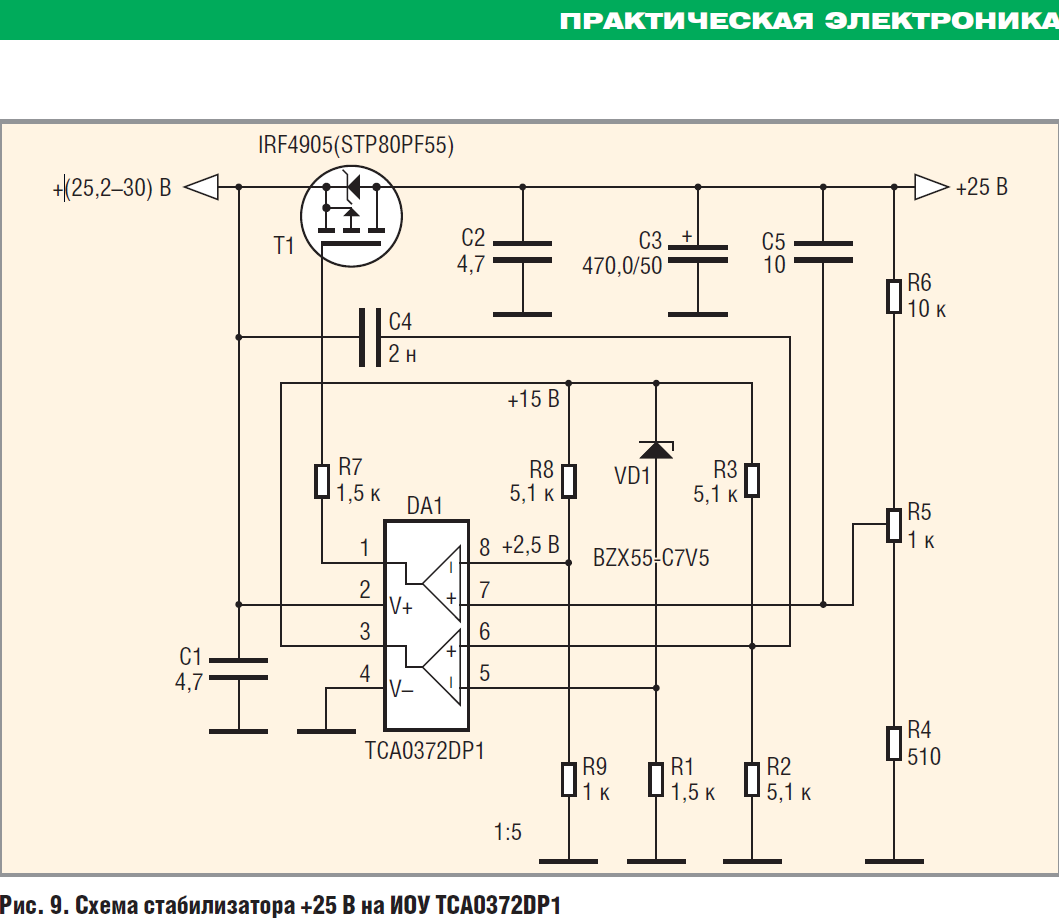

    Сообщение Re: Линейный БП и просадка напряжения под нагрузкой
    А вариант такого БП на ОУ в сравнении со схемой из 1го поста не получше будет по качеству стабилизации?
    Не могу только пока понять что тут нужно в схеме изменить под вариант 12В питания(при входном напряжении 15В)
    38,965
    По умолчанию Re: Линейный БП и просадка напряжения под нагрузкой
    Как минимум - R6 и VD1.
