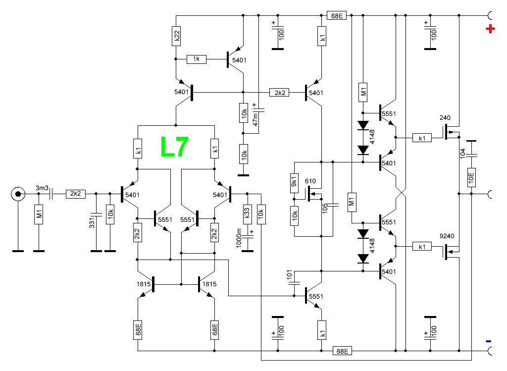

    Купил, паяю, пока схемку снял, ложу сюда, мож кому пригодится...
    Ссылку на на набор могу дать , но вдруг нарушение правил (реклама), я тут новичок. (Скажете - дам ссыль.)
    (В схеме ошибки, если заметили сообщайте поправлю.)
    Китайцы пишут так:
    Parameters:
    Output power of 150W 8R DC + - 56V
    300W 4R DC + - 56V
    350W 2R DC +-45V
    Frequency range 4HZ-3DB, 350K HZ-3DB
    THD <0.01% 100W 1K HZ
    SR = 38V/US
    SNR> 99DB
    (Пока только набил платки деталюхами, не включал - не люблю сопли без корпуса. Но отзывы на забугорных форумах неплохие....)

    Схема питания смещения драйвера - извращенство. Можно все последовательно одним током УН
    Ага, заставить УН работать на 4-ре базы, ну кЕтайцы, что с них взять.
    А щас не на четыре?
    ---------- Сообщение добавлено 10.34 ---------- Предыдущее сообщение было 10.33 ----------
    И при подходе к верхней рельсе ток через резики М10 пла-авненько так иссякает. Про класс А драйвера молчу

    Эмиттерный и базовый резисторы верхнего 5401 вроде не те. Планировал на бас, спаял, прогнал генератором. Схемка рабочая, ноль на выходе стоит как вкопанный.

    OPA в 2003 (плюс минус) выпустила мощный микросхемный УНЧ, устойчивый, быстродействующий. Последнее достигнуто благодаря параллельному драйверу перед выходниками. Подобное решение применил в своем УНЧ 2006. Необычное питание базовых цепей применено, как мне кажется, для достижения максимальной термостабильности, вполне реально драйвер может работать в А (или близко) два транзистора параллельно, постоянную составляющую потребляет в идеале в ноль, по переменке нагрузка на УН двойная, но выходной ток драйвера также в два раза больше, что очень заметно при реальных импульсных воздействиях на УНЧ. Я бы изменил цепь ООС с целью включить конденсатор в цепь ОС, в реалии все динамические характеристики УНЧ значительно улучшаются.

    Номиналы резисторов цепи ООС поменять местами.

    Я такой драйверный каскад использовал:
    http://akotov.narod.ru/woofer.html

    35101:Номиналы резисторов цепи ООС поменять местами. - поправил, спасибо.
