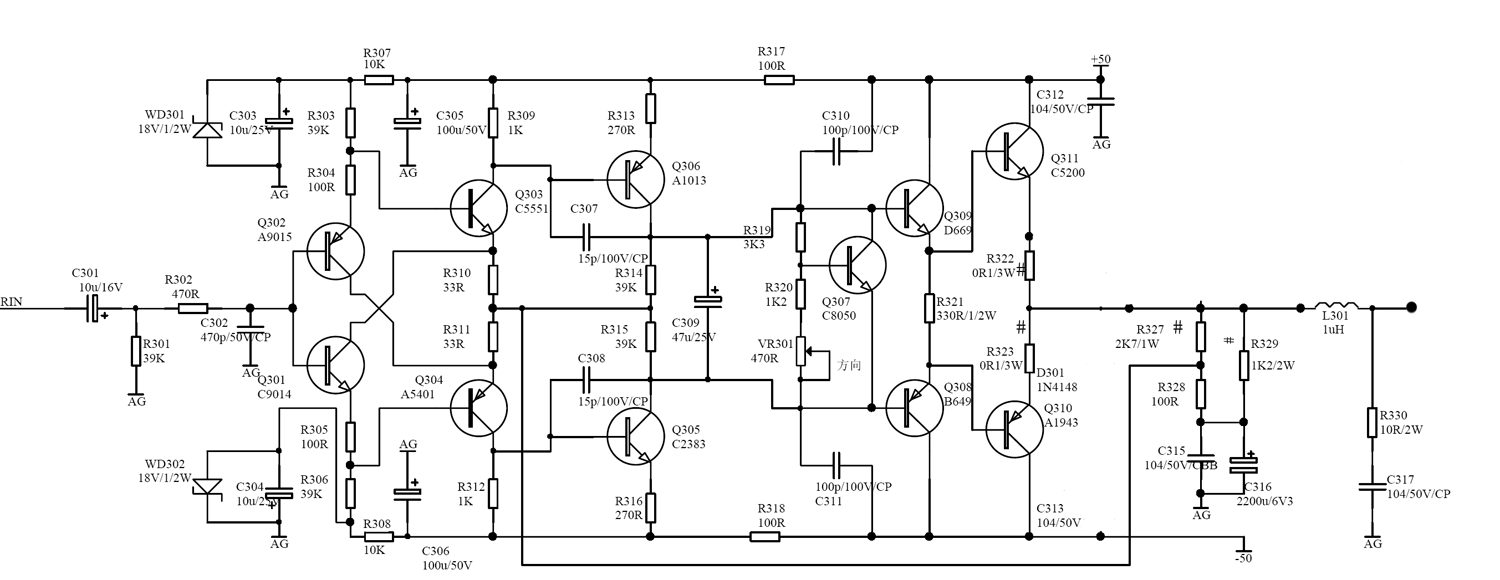

    Вопрос Схема усилителя
    Не давно наткнулся на такую вот схему, почему-то возникло ощущение, что где то я ее уже видел . Но так как ответить где, я для себя так и не смог, прошу вашей помощи.
    То что работать будет оно понятно, судя по всему даже не плохо, но все же я не уверен, может кто сталкивался с подобным?
    И еще если снизить напряжения питания до 30 вольт, потребуется ли перерасчет схемы. И сколько ватт т нее можно ждать при +-30 на 8ом

    Разные решения из этой схемы постоянно обсуждают в соседних ветках. Потому она кажется очень знакомой.

    Гумеля напоминает чем-то

    а мне все больше Accuphase напоминает

    Цитата Сообщение от SinteZ
    Как-то лажово для акуфейса.
    Очень даже чибато.
    Токовая ОС, без классического дифкаскада на входе.
    По моде всё, короче.
    Это усилитель мощности из ВВК220

    Цитата Сообщение от Lincor
    Нда, дожили, бяку с акуфейсом путать...
    А вообще - просто и красиво.
    Бобик 220 скопирован с Accuphase(это не шутка)!
    ну вот вроде и разобрались почему так похоже на Accuphase и лежит в дебрях китайского neta
    У кого будут мысль по поводу сборки(стоит нет)
    На хи-фи.ру есть Борис Марин - он занимается твиком в т.ч. и этих бобиков. Я слушал у него - вполне неплохо.
    А по поводу собирать - смысл? Весь 6 канальный бобик стоит $200. уже в корпусе и т.д.
    ну пока смысл вижу такой:
    1) 6 каналов мне не нужно
    2) из бобика будет нужно выкинуть половину компонентов
    3) в бобике придется менять все ОУ, регулятор громкости, БП....
    4) если собрать самому выйдет явно дешевле тут 300-400 рублей на канал без БП
    Это смотря какую цель Вы преследуете ?
    по-моему в этом аппарате нет декодеров
    Есть и DD и DTS правда DSP там старенький.
    А насколько я помню, Борис Марин вроде бы как раз о БП и говорил, что там он неплохой, транс мощный. И корпус нормальный . Морда - алюминий.
    Ты посчитай сколько денег уйдёт на нормальный БП и корпус...... А плату спаять не сложно. Ты в комплексе всё продумай.

    Собирал оконечник по схеме от ВВК200. Впечатленя такие - очень неплохо звучит, переиграл Гумелю(схема 90го года, все детали наши).Транзисторы в эту схему ставил все буржуйские, ток покоя 150мА.
    Питани +-30в, нестабилизарованное, диоды HFA15PB60, керамика, и 4х10000 мкф 50в.
    Есть разведённая печатка в Sprint Layout, кому надо-пишите Lex_pg@mail.ru
