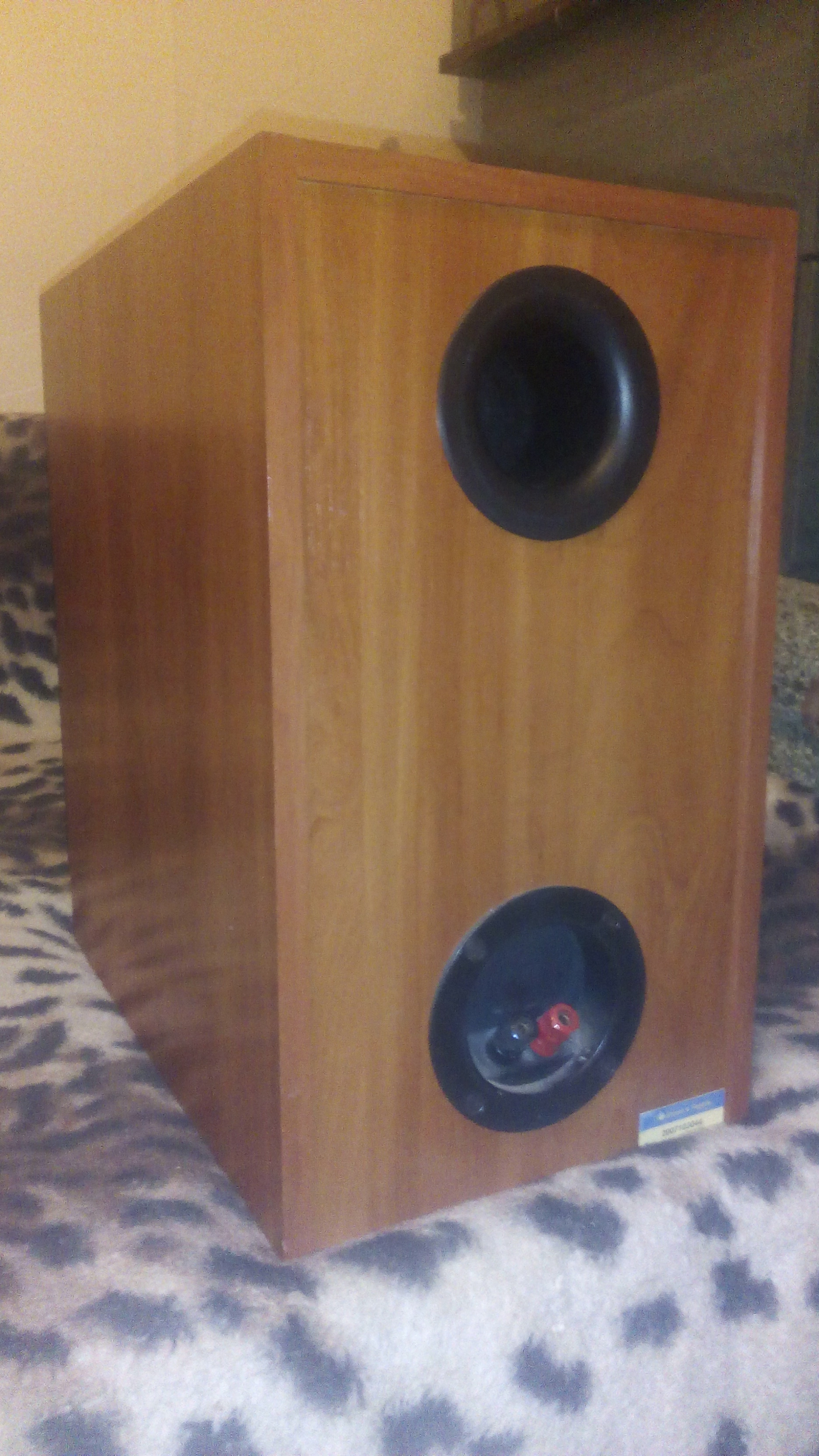

    Добрый день уважаемые форумчане.Имею двухполосную систему на динамиках вч Vifa АС25TG05-04 и peerless 830667 8ом.АС Фи грязный объем 25 литров.И все как бы раньше в звуке устраивало,а теперь нет.Нехватает в этой Ас третьего динамика.Вы могли мне посоветовать какой СЧ динамик выбрать,под уже имеющиеся динамики.И что делать с уже имеющимся корпусом АС.Можно ли его использовать в будущей трехполосной системе.

    Для начала фото бы увидеть хотя бы ваших корпусов. Я б конечно новые сколотил, объем и настройку фи сохранил только. но отельный корпус под сч-вч и старый чисто для нч тоже жизнеспособна, просто дырку под вч заделать красиво вряд ли получится

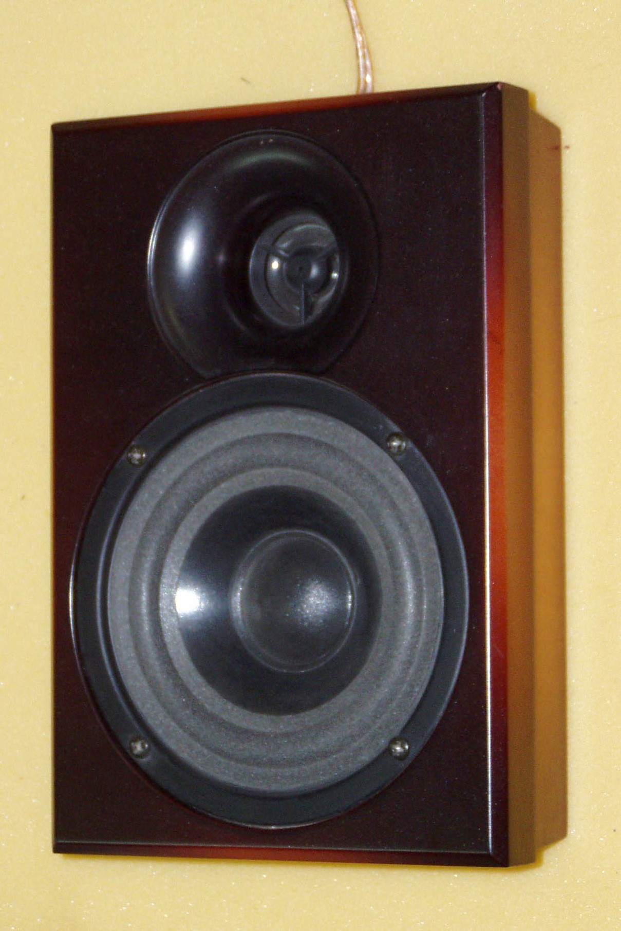

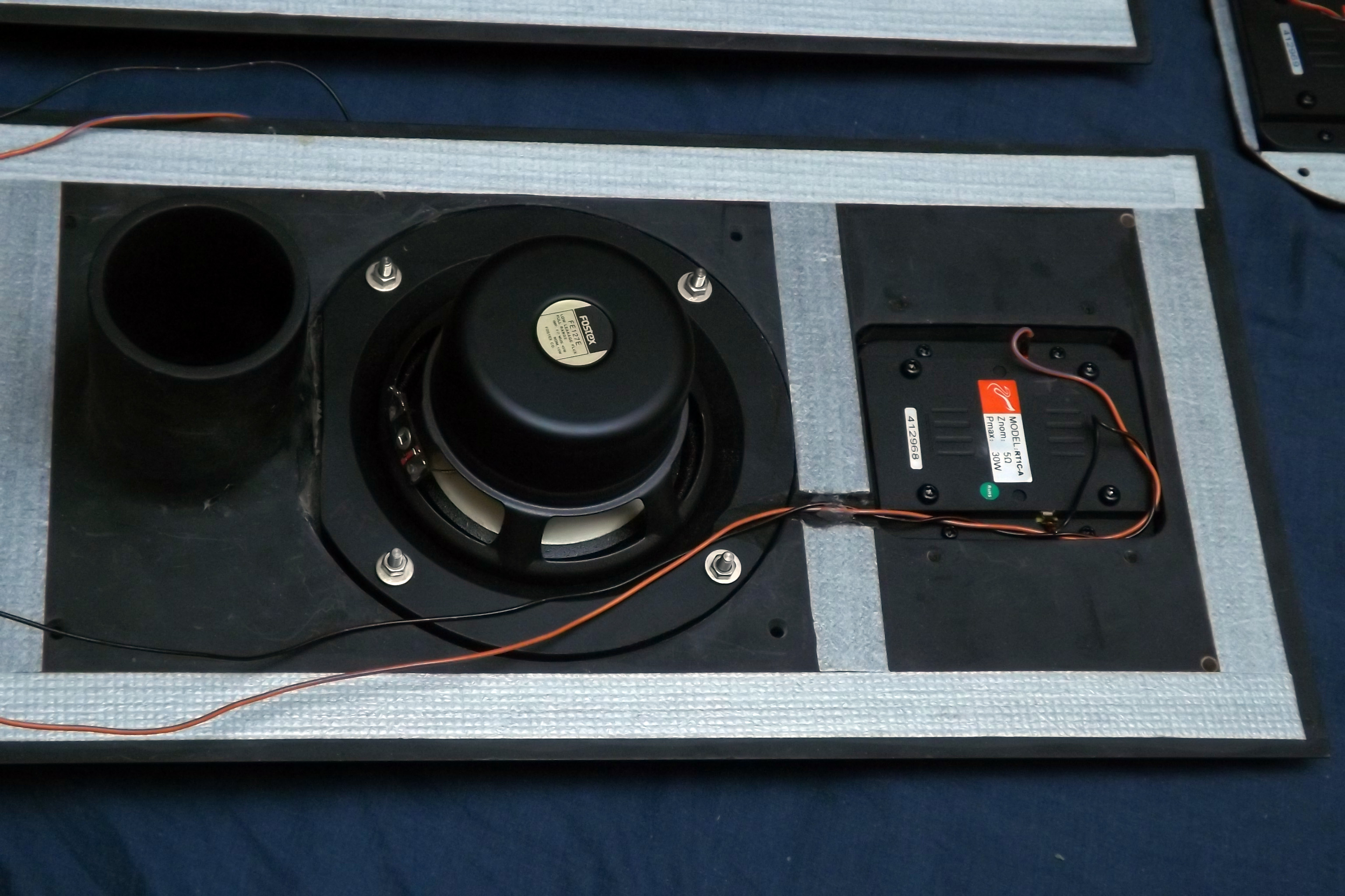

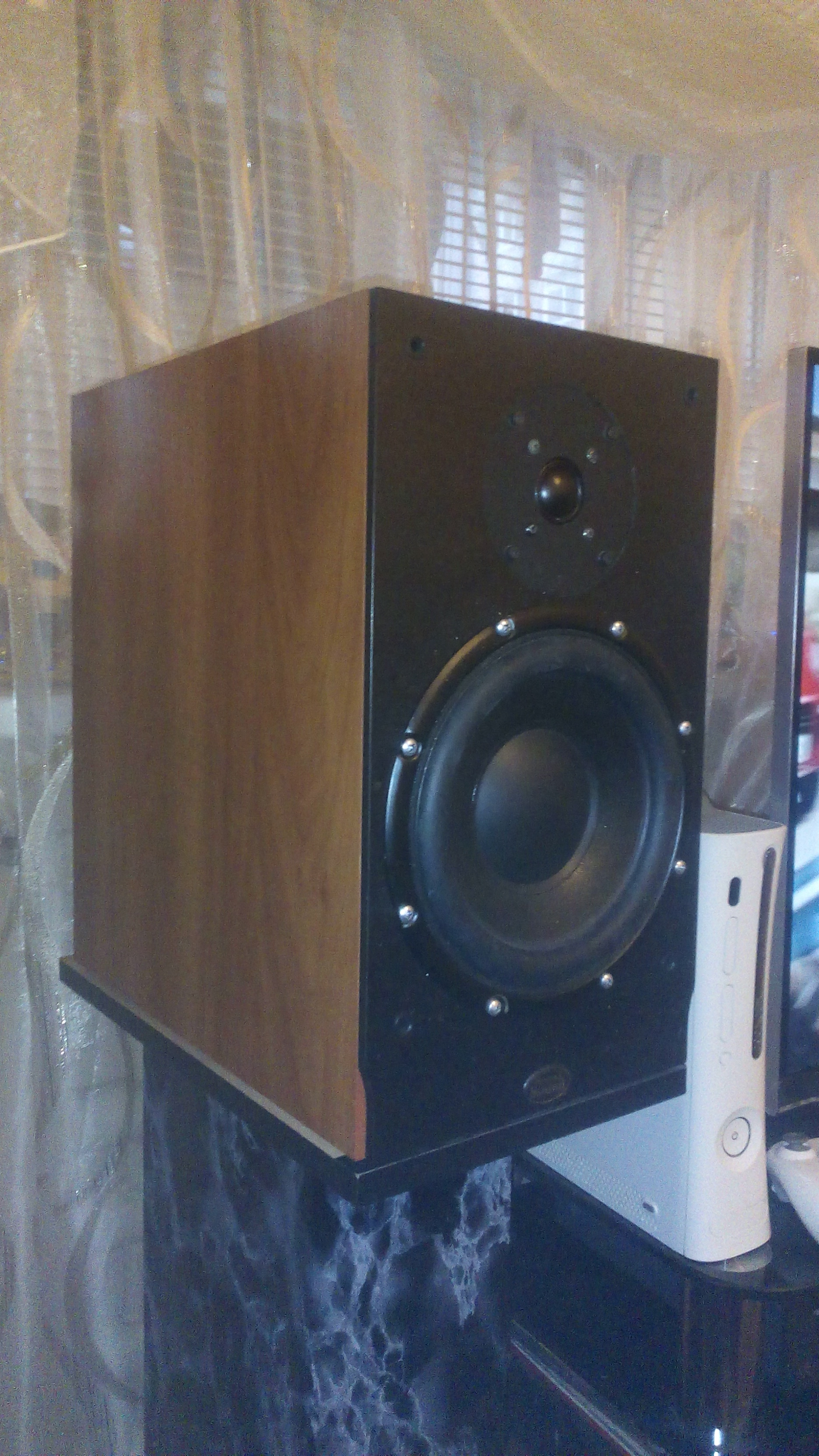

    Фото
ID:	233944   Нажмите на изображение для увеличения.

    toctoctoc, Может не в тему.
    Я думаю надо сделать так. Доработать имеющийся корпус (распорки, поглотитель, проклеить как следует), если НЧ динамик не устраивает заменить его на что нить поприличнее. Посмотреть что с фильтрами можно сделать. Получите другое звучание. ИМХО корпус портить не стоит.

    СЧ можно сверху, надстроив ему отдельный бокс. но при этом ВЧ динамик следует сдвинуть максимально выше к СЧ динамику.

    А если заделать отверствие для вч,грили есть видно не будет и перевернуть колонку,а сверху будет АС вч и сч,ну и скрутить их покрепче вместе?

    В таком случае не проще новый корпус сделать, а этот не трогать? Кстати, какой V корпуса?

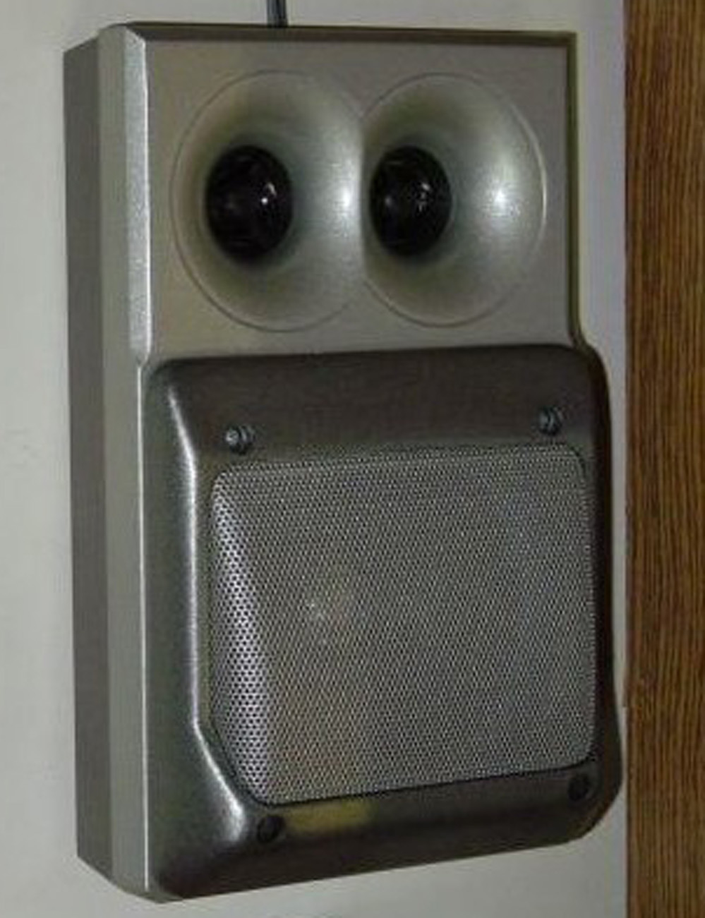

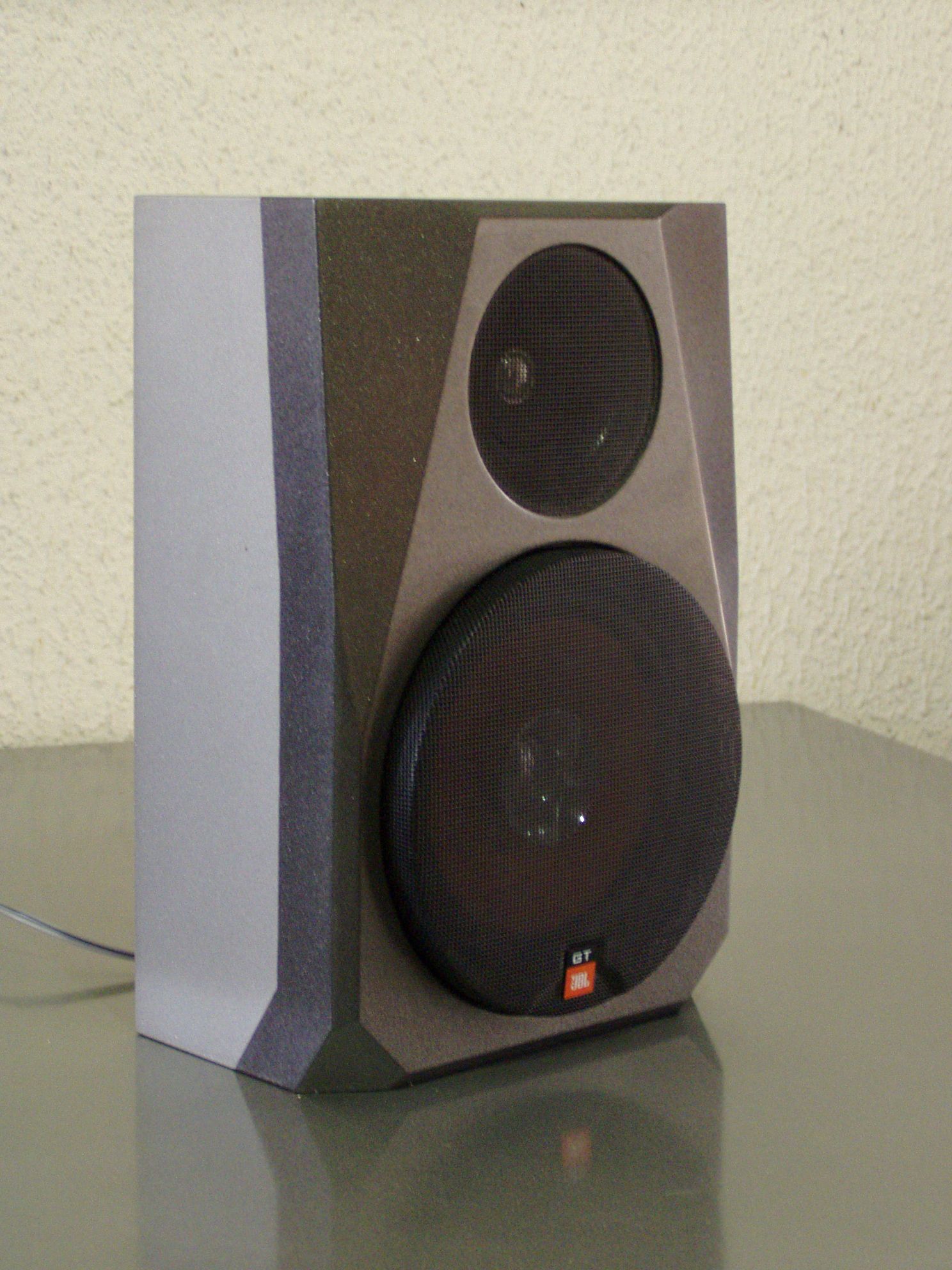

    Цитата Сообщение от toctoctoc Посмотреть сообщение
    насчет корпусов что были в двухполоске ,можно их задействовать в трехполоске
    Именно так я бы и поступил. Вместо ВЧ дина поставил
    заглушку, повторяющую размер этого динамка из МДФ
    и выкрашенную в чёрный цвет.
    Сверху, на небольших ножках, изготовил бы соразмерный
    с основной СВ-ВЧ бокс. Никаких особых требований нет.
    Из фанеры или МДФ толщиной 10-18мм.
    Вот примеры моих старых работ 15-ти летней
    давности в этом духе.
    Только глубина и ширина у Вас должна
    быть - как у Ваших колонок.
ID:	234007   Нажмите на изображение для увеличения.
ID:	234006   Нажмите на изображение для увеличения.

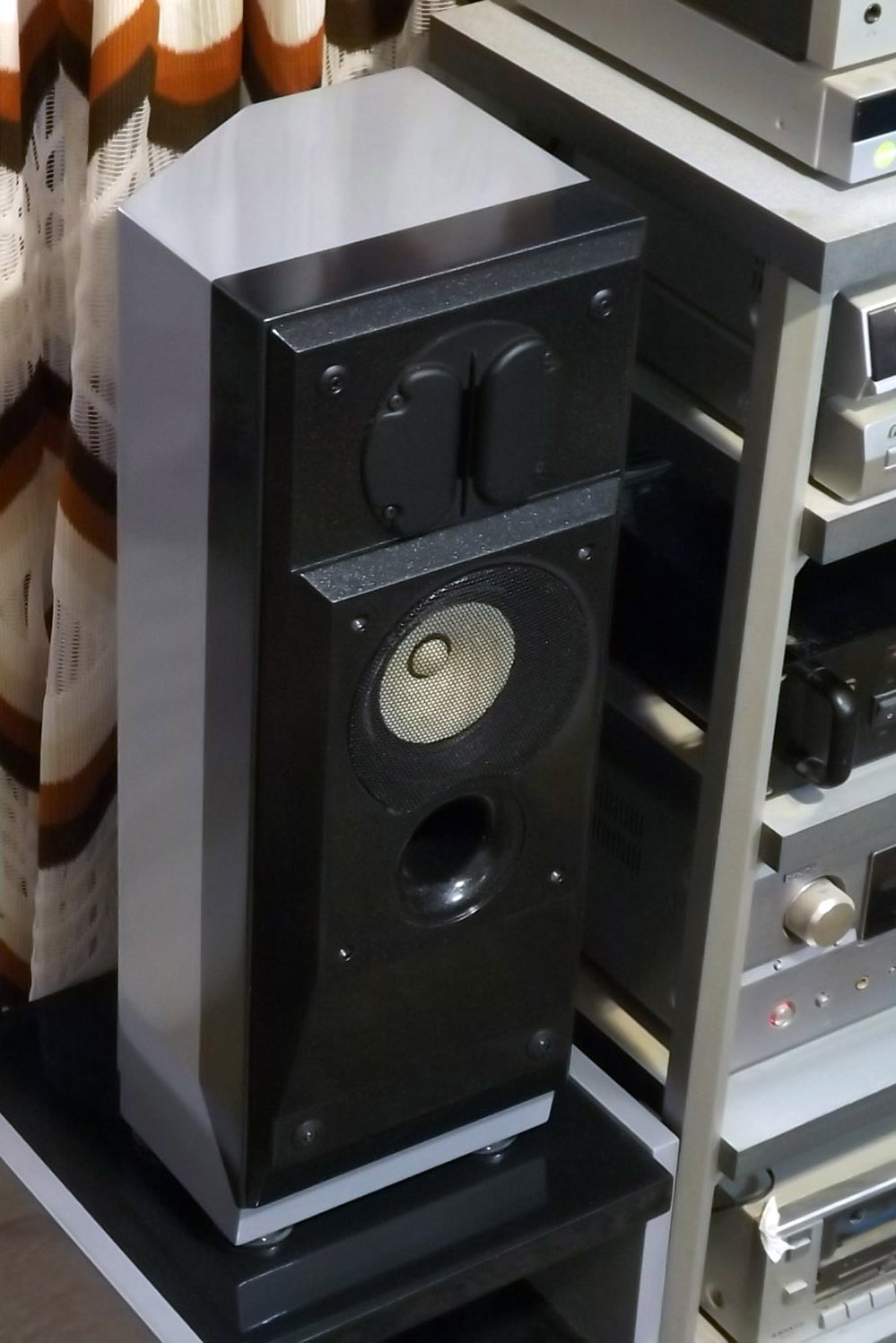

    Что касается по теме: в одной из моих относительно
    последних работ, на СЧ стоят - Fostex 127e ,
    на ВЧ - HiVi RT1C-A Planar Isodynamic.
    Колонки такой конструкции очень удобны и красивы.
    Их можно поставить сверху таких колонок - как Ваши,
    двигать взад-вперёд и разворачивать по наилучшему
    звуку.
Название:	СЧ-ВЧ 5 (2).JPG
ID:	234030   Нажмите на изображение для увеличения.
Название:	СЧ-ВЧ 5 (1).JPG
