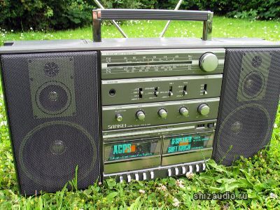

    Нужна помощь в ремонте магнитолы...
    Все отлично работало, но сегодня не включилась.
    Если надавить на сетевой кабель, то в колонках гул. Напряжение блок питания дает 17В. Сама магнитола 15В 30Вт. Подключил через батарейки, все работает, но звук, выкрутив на всю, на столько тихий, что нужно прислушиваться...
    Что могло случиться?
    Схемы нет, нигде не нашел.
    Что нужно сфоткать - сфоткаю..
    Что нужно выпаять и проверить - без проблемм.
    Вопросы? - задавайте..

    По умолчанию Re: тихий звук магнитолы sankei
    Sankei TCR-S97 H
    Выглядит так (фото не мое):
    Схемы нет. Google и Yandex со схемой не помог.
    О мастерской пока не думаю - хочу попытаться сам..
    Почему вы решили что я жду очереди из желающих заняться дистанционным ремонтом моей магнитолы??
    За любую помощь, совет - буду Благодарен!
    А нет - так нет.
    Это всего лишь просьба...

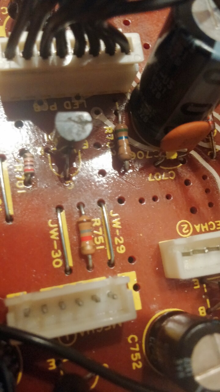

    Лабораторного блока питания нет..
    Но греется только один транзистор:
    Проверил - рабочий...
    Рядом три резистора - тоже норм.
    Большая бочка - рабочая, но емкость не смог проверить... что-то никак не могу с мультиметром разобраться в режиме проверки емкости.
    Проверил все остальные транзисторы на плате (но не выпаивая) рабочие...
    Открываем, смотрим, на какой TDAшечьке выхлоп.
    Читаем шитодату на неё. Меряем режимы, особенно полпитания на выхлопной ноге. Смотрим, что за сигнал приходит ей на вход и как он соотносится с нарисованным в шитодате... ну всё банально же и элементарно как мычание...
