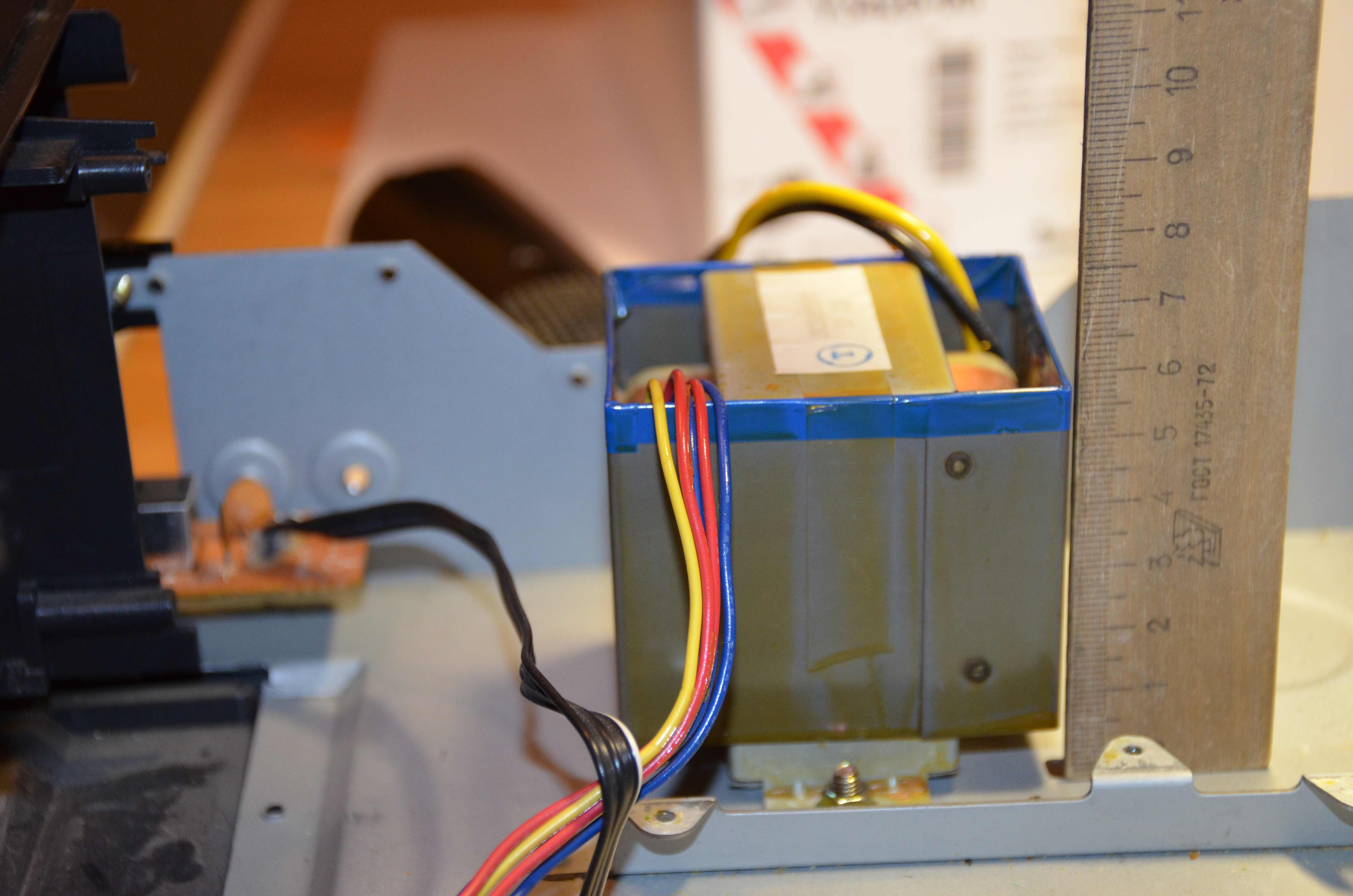

    Всем привет.
    Стал обладателем кассетной деки Dual CC 800 RS.
    Так как все такие 93-й год, да и кассет уже нет у меня давно, да и покупалась только из-за корпуса...разобрал.
    Очень понравился транс
ID:	233809 Нажмите на изображение для увеличения.
ID:	233810 Нажмите на изображение для увеличения.

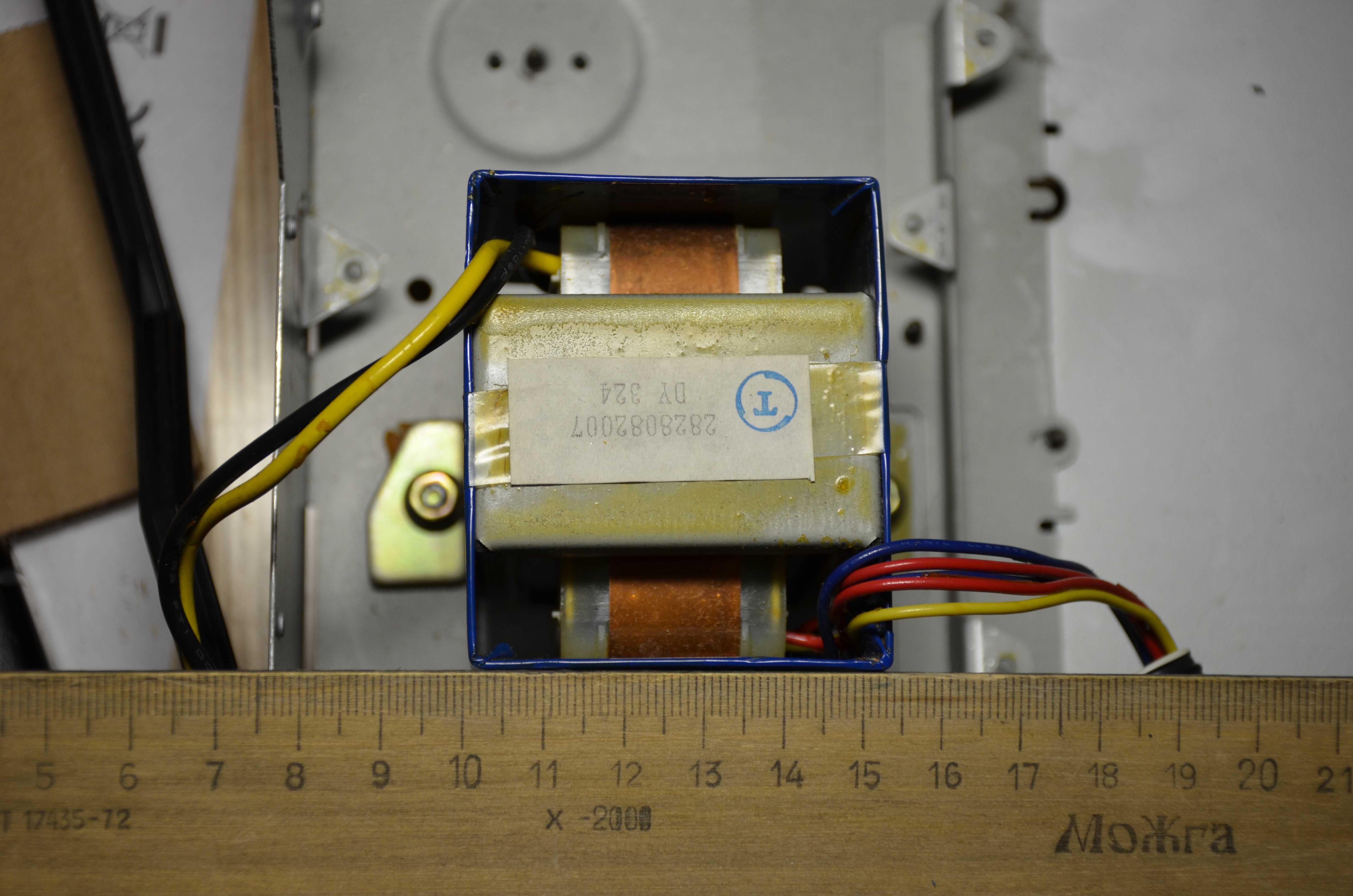

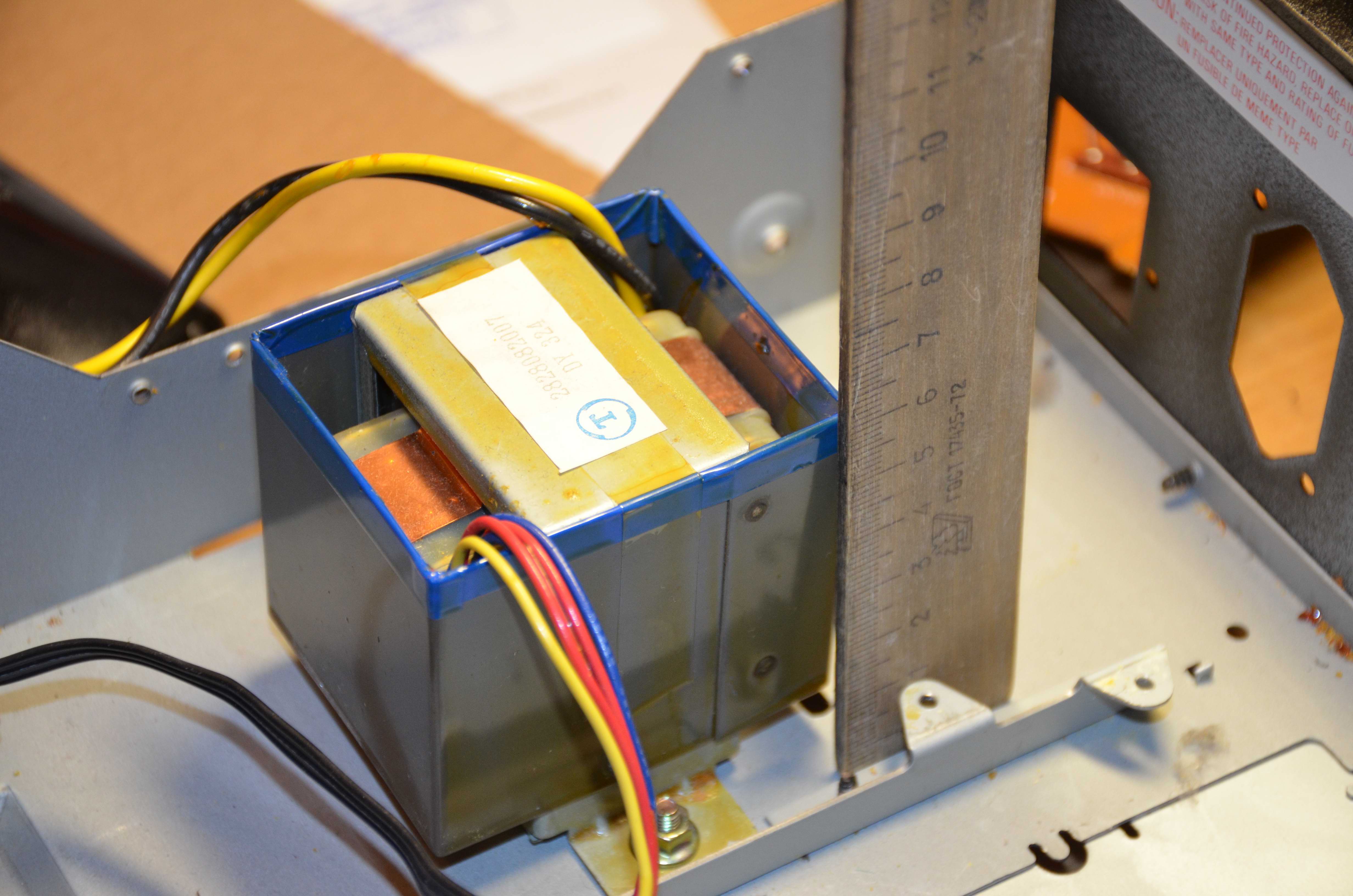

    Померил: 16В, 2*10,5В.
    Собственно вопрос. Как видно лезть и смотреть какой диаметр провода, проблематично.
    Как прикинуть мощность? (хотя бы ориентируюясь на габариты)
    А еще может схема есть данного аппарата, может там что написано, потому как на корпусе вообще никакой инфы про потребляемую мощность нет.

    Берм _старорежимную_ книжъку типа "расчёт блоков питания", статью вроде "расчёт силового трансформатора" и т.д.
    Вытаскиваем оттуда зависимость габаритной мощности от сечения сердечника.
    Ещё номограмма была. В Радиве. Году так в 1970-м.
    Проще глянуть, на чём там сделаны стабилизаторы +\-15, каков макс. ток через *это*, ну и поделить на два, для верности.
    Альтернативный метод: пришпандорить эквивалент нагрузки с предполагаемой мощностью потребления и погодить час. Если через час температура железа градусов пятьдесят и ниже - мощность угадана верно. А если уже пошёл дым, то перебор. В смысле из трансформатора пошел, а не из эквивалента нагрузки.
    До букв что написано на стабах
    KIA 7812 на достаточно приличном радиаторе (макс по даташиту 0,7А), то есть если ток пополам, то максимум ватт 5 по этой линии
    KOREA 7908/7808 так по скобе к ним прикручено и все. (максимальный ток 1,1А, если верить даташиту), то есть максимум по 4 ватта с каждого плеча.
    Итого по трансу - 5+4+4=15 ватт? надо прикинуть по литературе

    по весу или габаритам прикинуть мощность а предельный ток обмоток по их сопротивлению прикинуть

    Вес и габариты могут быть заметно завышены, чтоб маг поле уменьшить. Только по сопротивлению.

    Для ш - образного: площадь сечения среднего стержня в кв.см. в квадрате /вт./

    Ну, да, габаритную мощность трансформатора по размерам железа и определяют.
    В бытовой-то технике? Это вряд ли...
    Сопротивление зависит не только от сечения провода, но и от количества витков и средней длины витка. А эти параметры, как я понял, неизвестны. Тогда уж лучше ориентироваться по тому, что висит в качестве нагрузки. Или, как заметил Alex, на надпись относительно потребляемой мощности.

    А на деке сзади не написано сколько она потребляет?
    Александр, я написал что вообще нет ничего кроме вольтажа, даже в тех мануалах что смог найти на просторах тырнета нет. Только габариты самой деки.
    По размеру сердечника там получается так. Сечение 3 кв см. 1*3см. То есть 9вт. Не маловато ли для деки?
    Только что осенило. В сидюке стоит тоже ш-образный. Вечером надо сравнить. Так вот в проигрывателе он 12ватт, и кажется даже слегка больше. В общем вечером посмотрю. Всем спасибо

    Сиюки обычно так и потребляют, 8-12Вт.

    сняли транс
    на первую 220в
    на вторую переменный пров резистор 100 ом от 5вт (или набор резюков), добиваемся падения на 20% выходного напряжения
    измеряем мощность на вторичной - напруга в квадрате деленная на сопротивление
    и гадать ничего не надо
    есно 100 ом - при 15-30в
    если напруга выше или транс дохлей - резистор бОльшего номинала для начала

    смутно подозреваю, что многовато. Кажется, скорее всё-таки 10%
    А дальше по нагреву смотреть.
    От размера окна сильно зависит. Для расчета есть калькулятор http://gzip.ru/vintage/raschet_moshnosti.htm

    Размером оно с ТВК или ТВЗ, ну и мощность такая же - Ватт 10 при 50 Гц.
