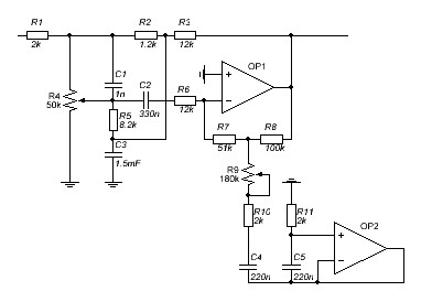

    Возможно ли воткнуть вместо переменника (регулятора громк.), цифровой потенциометр? Имеется плата с набором от Мастер Кит на AD8403 от аналог дивайс, управляемый ATmega 16. Регулировка линейная (что печально), с шагом до 256 +ПДУ.
    На днях эксперементировал вот с этой схемкой:
    При правильной настройке гиратора под конкретные АС, звучит довольно вкусно. Сама схема уже здесь обсуждалась вроде. (Рисовал на скорую руку R11 должен быть 180к)
    Про регуляторы на реле знаю , но хотелось бы обьеденить то что уже имеется.

    Цитата Сообщение от maxlenin Посмотреть сообщение
    присоединяюсь)тоже есть несколько шт. интересно бы на них что нито сделать например фильтр для саба с изменяемой частотой среза,терпеть не могу обычные резюки
    Да есть и нормальные только цена на них кусается. Да и пульт управления это удобно.
    Ещё можно попробовать приблизить регулировку к логарифмической включив между средним выводом потенциометра (у AD8403 это выводы W) резистора 50-100k на землю.
    Новичок Аватар для Welcome61
    20.03.2006
    По умолчанию Re: Цифровой потенциометр в регуляторе громкости с тонкомпенсацией
    Перепишите программу на МК под другую характеристику.
    Без исходника прошивки снимать чип страшновато если честно, а мастер кит никак не хочет присылать файл прошивки. Внутрисхемно можно отрегулировать только скорость изменения громкости, баланса (как фронтального так и тылового), так же кол-во шагов регулирования. В стандарте кстати выставлено 64. Есть небольшое замечание по питанию, стоит стабилизатор 7805L расчитаный на ток 100мА, при повороте ручки в максимум горят все светодиоды которые и потребляют почти 100мА, 5- вольтовый стабилизатор раскаляется "до красна" и это при подаче 12в, хотя заявленое питание до 20в. как уж они там расчитывали я незнаю...
    Сам файл прошивки Вам мало что даст, а исходник никто не опубликует. Только переписывать полностью самому под данный конструктив с учетом своих пожеланий.
    Есть правда небольшое замечание по питанию, стоит стабилизатор 7805L расчитаный на ток 100мА,
    Установите микросхему в корпусе ТО.
    Изучаю даташит на AD8403 касательно аналоговой части, при проверки на слух вроде нормально, побочных звуков не наблюдал.
    На этом форуме уже рассматривались вопрос применения этих микросхем в цепях регулирования громкости. Выводы найдете сами. И рекомендации о том, что нужно применять в цепях высококачественного звуковоспроизведения, также есть на форуме. Я эти AD84** использовал только в цепях регулирования частот канала сабвуфера. А в остальных случаях
    AD7528 или PGA23**
    AD7528 или PGA23**
    С написанием прошивки у меня туго.
    Кому не лень тыкните мне пальцем где про них обсуждали тут, пол дня смотрю ничего не нашёл...
    Про PGA не спорю, у нас они недоставаемы. Взял у китов с готовой прошивкой AD.
    Стаб. уже поставил в ТО220.
    В описание микры указано что он является аналогом 10к резистора, замер на выводах A-B показывает 6 мегом при выключеном питании, как определить можно ли его ставить в цепь где учитывается общее сопротивление цепи включая сам регулятор. Что-то мне подсказывает, что напрямую просто заменить переменник на AD8403 не получится в схеме (пост1)?
    Вы купили готовое устройство, примените его как есть.
    так и есть, только хотелось бы добавить тонкомпенсацию
    20.03.2006
    Попробуйте сделать эту самую тонкомпенсацию на простом резисторе и послушайте. Может не понравиться. Мне, например, нет.
    Особенности звукового тракта, помещения, самой фонограммы и, наконец, слуха этой самой тонкомпенсацией никак не учитываются.
    В прошлом веке я этим "переболел" и решил, что лучше ее не надо.
    Компенсация в самом простом её исполнении мне тоже не нравится (бубнит), а вот с гиратором как в моём первом посту вполне, особенно на низкой громкости нет ощущения что чего-то не хватает .
    вот документация на это...
    https://forum.vegalab.ru/images/attach/pdf.gif
    Включил устройство, явный перегруз по входу, начиная от 300мВ (примерно) и выше слушать не возможно. Может буфер собрать с Ку меньше 1? или есть какая то особенность подключения таких потенциометров? Подскажите пожалуйста.
    А то как-то глушить сигнал не особо хорошо...
    Генератор на вход и осциллограф на выход и смотреть.
    Генератор есть, с него и включал, а вот осциллографа на данный момент нет но слышно явно. +при привышении этого порога громкость просто не убавляется до нуля.
    Замерял "цэшкой" выход своего DVD Pioneer, в среднем в районе 1В или чуть более, для согласования думаю всё-таки без буфера не обойдётся.

    Вобщем результат замеров этой платки/
    на вход сигнал с генератора с частотой 100/1000/10000Гц поочерёдно, амплитудой от 0 до 3в.
    После плясок с бубном вокруг земляных проводов удалось избавится от треска, далее "цэшкой"на выход (так как нет осциллографа) смотрел ограничение по входу. Вплоть до 3 вольт всё норм. Сигнал с выхода устройства =1/2 сигнала с генератора по амплитуде.
    Далее самое интересное... подключаем оконечник и слушаем генератор, всё чисто, стены и мозги входят в резонанс, но сигнал остаётся неизменно чистым. Как только подключаю ДВД начинается жесть, хотя сигнал не ограничен. Искажения такие что уши режет. Как такое возможно? Что только в голову не лезет уже... в какую сторону копать?
    ДВД заведомо исправен, выход 600 Ом, работает нормально вот уже несколько лет на другой самодельный УМЗЧ.
    подайте 50 Гц.
    Вопрос для Dielx? Как можно на слух определить "чистоту" синусоиды с частотами 100, 1000, 10000 Гц?
    А эта самая "цэшка" позволяет измерять переменное напряжение с указанными частотами и тем более "смотреть ограничения"?
    "Цэшка" (стрелочная) позволяет, проверено до 100кГц. А вот если смотреть цифровым ( у меня M890G) то только до 400Гц по паспорту, далее плывёт в сторону увеличения показаний.
    Конечно соглашусь, что с большой точностью определить момент начала ограничения сигнала не удастся, но присутсвие такового явно видно, и кстати слышно на любой частоте генератора.
    По поводу вопроса: ЗАДУМАЛСЯ
    PS// Без осциллографа туго конечно... но лучше так, чем вообще никак
    Очень смелое заявление. Может обозначите номер "цэшки", (Ц4313 или Ц4***).
    Как раз лучше никак, чем так! Найдите осциллограф, а то, ей богу, даже не смешно читать о том, как вы тут синусы прослушиваете.
