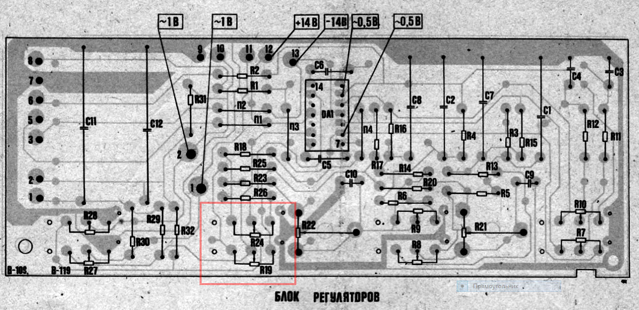

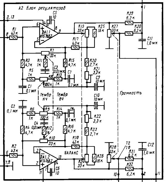

    Предусилитель от электрофона Вега-109-стерео поставлен на другой усилитель и в нём необходимо сделать раздельную регулировку уровня каналов, вместо баланса.
    Вопрос, собственно в том, как исключить регулятор баланса каналов или как использовать посадочное место под этот регулятор с целью реализовать раздельную регулировку. Прилагаю схему и печатку.

    так закоротить его нафиг, тоисть дырки под все три ноги у каждой из половин, и вытащить, а на его место засунуть кверху ногами вторую крутилку громкости
    в идеальном случае не забыть и первую поменять на чтонть с экспоненциальной зависимостью сопротивления от угла поворота, и вторую оставить такую же. И тонкомпенсацию выкинуть, разумеется. Ну а если нету - использовать какие есть. Но тонкомпенсацию всё равно конешно выкинуть - вытащить R29, 32 и закоротить C11, 12.

    По умолчанию Re: Исключить регулятор баланса Вега-109
    Если всё это закоротить, то звука нет. Каждую половину отдельно, имеется ввиду.
    Тумблер тонкомпенсации находится на соседней плате переключателей, это выводы 1 и 2 на схеме. И зачем её выбрасывать?
