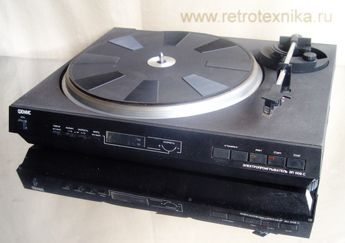

Всем привет! Есть у меня проигрыватель винила Феникс ЭП-008с. Так как у него имеется ряд проблем, пытаюсь довести его до ума. Схему принципиальную ниже прилагаю.
Итак сейчас занимаюсь следующей дилеммой: Тонарм поднятый при нажимании кнопки "лифт". Нажимаю кнопку "влево"- тонарм перемещается влево. Я отпускаю кнопку, а тонарм не останавливается на месте, а чуть чуть смещается обратно, откуда приехал. Подкручиваю R9, так чтобы в конце пластинки такого эффекта не было, так такой эффект появляется уже в начале пластинки. То есть я перемещаю тонарм вправо кнопкой "вправо" и он при отпускании кнопки слегка смещается уже влево, откуда приехал. Резистором R9 удается выставить середину, при которой в конце и в начале пластинки эти смещения минимальны и идентичны. Но они есть, хоть и маленькие. Вот как убрать такой дефект? Получается какое то неадекватное поведение системы демпфирования что ли...Сразу оговорюсь, что электролитические конденсаторы все заменены на новые. Я уже не знаю где копать, мозги кипят.
