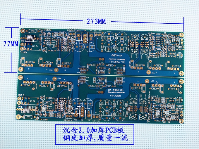

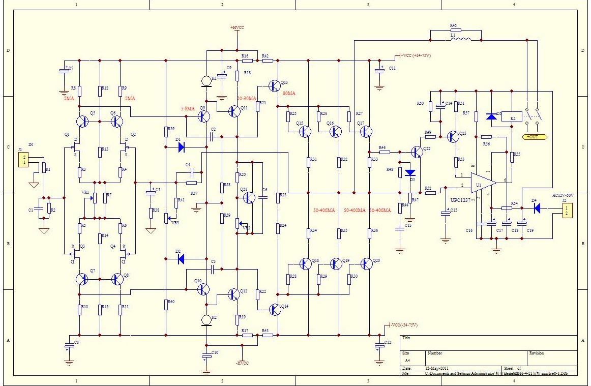

    Добрый день всем!
    Прошу Вашей помощи в правильной настройке китайского усилителя!
    Описание на китайском языке я не осилил, а знания радиоэлектроники самому не позволяют разобраться
    Интересует установка тока покоя и т.д...каким резистором (VR1, VR2, VR3) какое значение устанавливать, где мерить?

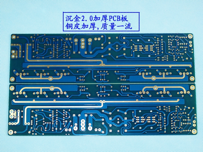

Название:	плата сзади.jpg

    По умолчанию Re: Настройка китайского усилителя KSA100 Circuit Amplifier Board C1237 TTC5200 TTA1943
    ток покоя устанавливается подстроечником VR2. измерять ток покоя нужно по падению напряжения на эмиттерном резисторе выходного каскада.

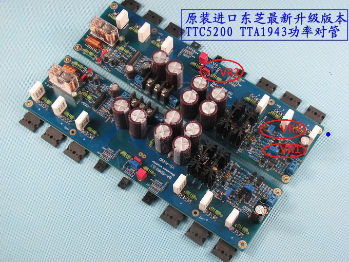

    судя по нему VR2 установить ток в пределах 150-500МА, а на каком резисторе мерить на схеме?
    А VR1 и VR3 зачем?

    да уж. с китайским как-то туговато.
    интересный дифкаскад.
    защита должна питаться от отдельного питания.
    УН как бы тоже.

    но смущает на схеме какой-то "микрофончик" сакральный в цепи повторителя перед каскадом ун.
    это ион что ли так условно изобразили?

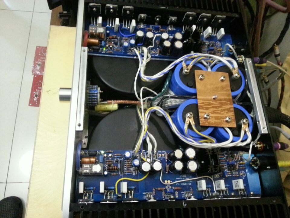

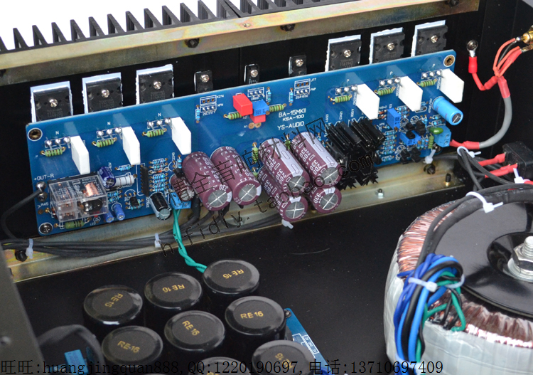

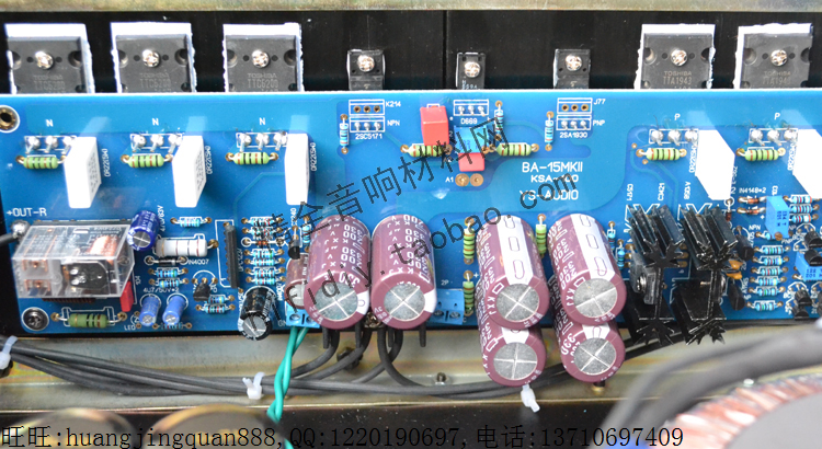

    ...вот фотки собранных усилителей нашими китайскими товарищами линия питания HVCC не подключена
    ну значит их можно и не подключать дополнительное питание.
    оно нужно лишь для того, что бы раскачивать выходной каскад на максимум амплитуды. без этого напряжения, максимальная выходная амплитуда будет, где-то, на 3-4 Вольт меньше чем напряжение питания.
    там на схеме написан ток покоя выходников 50-400мА, а в инструкции аж 150-500мА.
    для данного усилителя вполне достаточно будет 50мА на каждую пару выходников.
    можно и больше, все будет зависеть от размеров радиаторов и толщины подошвы. выставлять ток покоя лучше после того как радиаторы немного прогреются на холостом ходу.
    вот большую трудность представляют собой регуляторы VR1 b VR3. ими надо выставлять 0 на выходе.
    вот этот момент лучше уточнить в инструкции, кого и как крутить.
    а то можно сдвинуть дрейф нуля диффкаскада не правильно.

    Ток покоя на каком резисторе мерить, можете указать на плате?

    1. Включить замерить ток покоя (на каком резисторе ,ткните пожалуйста дилетанту на картинке мерить?)
    2 Отрегулировать ток покоя на уровне 50mA (для начала) резистором VR2?
    2. Отрегулировать резистором VR3 выходное напряжение к нулю.
    3. Регулировка чувствительности по входу - это по сути GAIN? усиление входного сигнала? Нужно ли вообще трогать если есть предварительный усилок?

    верно. кроме пункта #4. гайн задается цепью обратной связи, но никак не током покоя ДК. им в относительной степени задается глубина усиления внутри цепи обратной связи. по всей видимости это и имел в виду rodaf,
