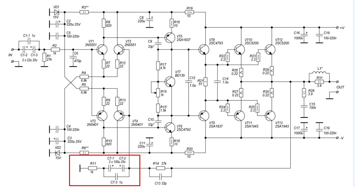

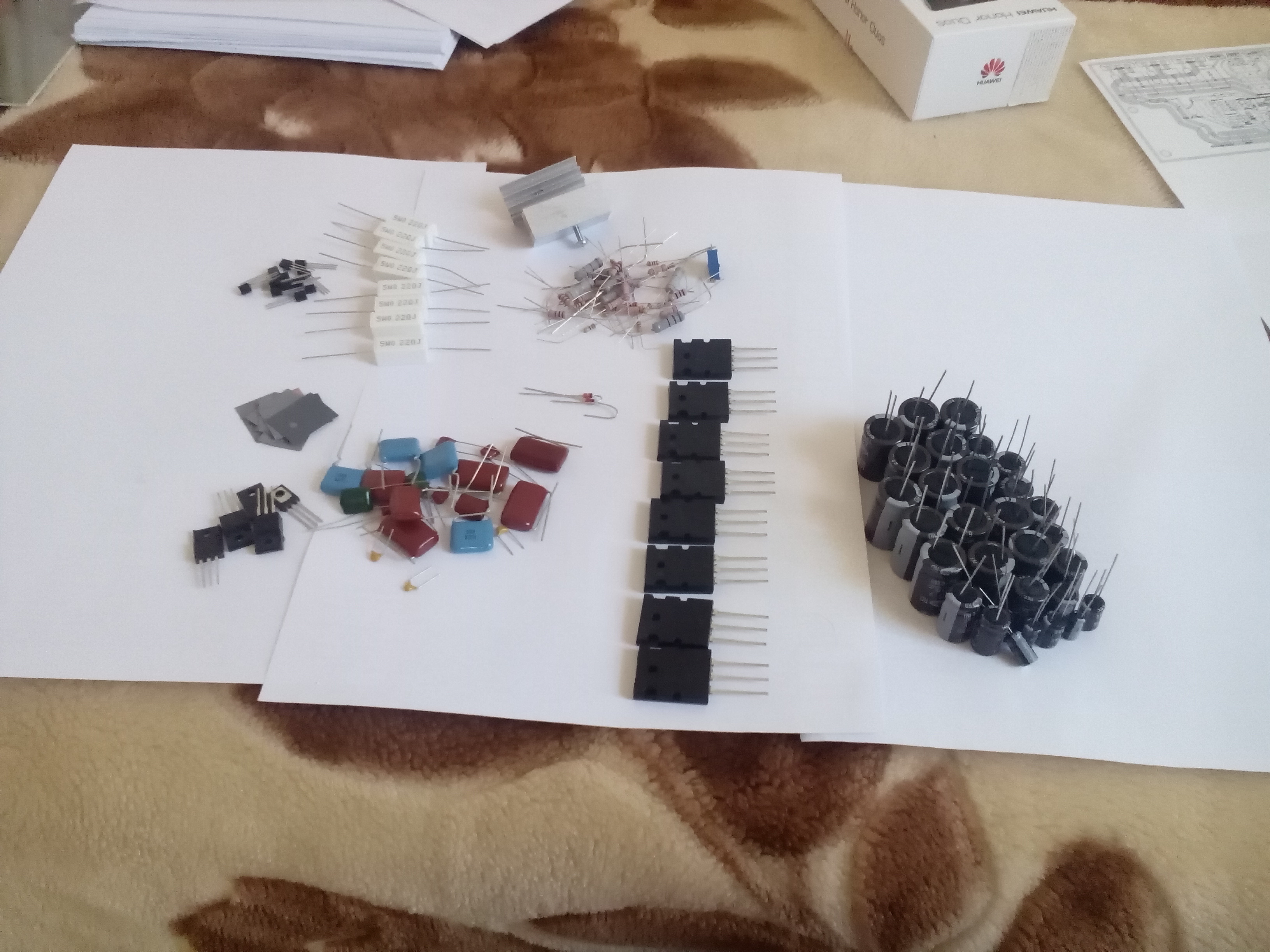

    Всем привет))) наконец докупил все деталюхи - будет четыре пары выходных ключей!! ИИП переделал на +-45 вольт (600 ватт). Начал разбираться с платой и тут начались косяки - ПП не соответствует схеме.... подскажите это ошибка или так можно делать??? (смотрите картинку) -по схеме от земли сначала идет резистор на 1 кОм а потом три емкости, а на ПП наоборот, с землей соединяются ескости а потом идет резистор....

    По умолчанию Re: Питание ЛАНЗАРА
    Можно и так и сяк, без разницы...
    Спасибо, а то я уж перепугался - думаю - усилитель вроде с печаткой давно отточенный, по идее ошибок быть не должно))
