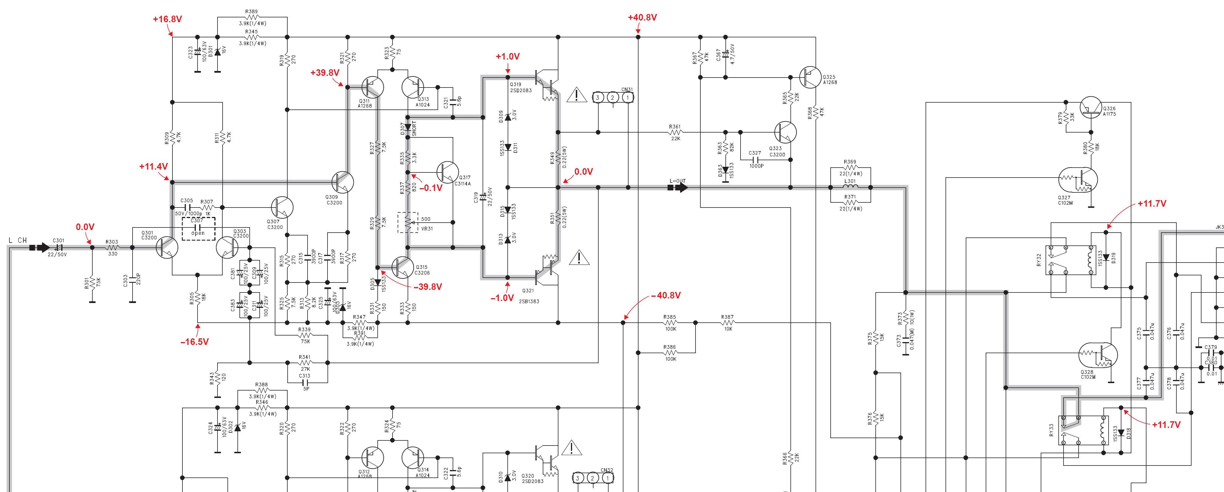

    Ребятки,подскажите,какой тип резисторов(металооксидные и т.д.) предпочтительнее в эммитерах выходных транзисторов?И вообще,отразится ли их замена на качестве звука?

    обычно там проволочные цементирование SPQ стоят, куча мощных смд или толстопленочные конечно лучше в плане индуктивностей и т.п. но тут ничего не повлияет, есть куда более серьёзные проблемы

    Там реально 3 диффкаскада? Где логика, качество с виду не очень.
    *Понял, второй не усиливает, только сдвиг уровня.

    ну не проблем, проблем нет - все работает. я о том что не тот случай когда эмиттерные резисторы что-то дадут. есть например куча всяких хреновеньких электролитиков разделительных и тп. тут дохрена коррекций на опережение чтоб не засвистело и глубокая ооос. это вроде усилителя Оталы с тремя дифкаскадами.
    На мой взгляд на эммитерных резисторах заморачиваться не стоит, т.к. их влияние компенсируется ООС. А вот резисторы в ООС можно выбрать получше, R371 (27k) и аналогичный во втором канале есть смысл поставить с минимальным ТКС, ну или хотя бы по массивнее, т.е. на бОльшую мощность.

    ну не проблем, проблем нет - все работает. просто примитивная схема почти как в автомобильных усилках. я о том что не тот случай когда резисторы эммитерные могут повлиять хоть на что-то. тут куча коррекций, простейшее питание, три дифкаскада и только один гт, куча хреновеньких разделительных электролитов. банально там бп, хоть на этом куске схемы его нет, почти наверняка сделан впритык по музыкальной мощности.
    Согласен,схемотехника простенькая,однако поёт очень даже прилично.А электролиты там приличные везде напихали,Силмик 2,на входе плёнку поставил.В БП тоже хорошие литы стоят,аж 15000 мкф.

    Вы,наверное,ошиблись немного.Не R371,a R341.Я вот смотрю на С319,может туда плёнку мкф на 5 впиндюрить?

    Владимирович, это я набрехал по пьяне. за исключением БП и резисторов.
    проблемы изначально у этой схемы с устойчивостью поэтому столько коррекций и лучше в нее не лезть.
    кстати в оригинале в схеме Оталы получше было а тут съекономили три транзистора

    1. Вот такие по 0,5 Ом два параллельно.
    2. Вряд ли.

    Ладно,уболтали,не буду трогать.А что скажете на счёт С319?Может плёночку туда?Почему спрашиваю,потому как электролит оный стоит почти впритык к радиатору.

    я думаю пленка на 22мкф туда просто не влезет. да и на 5 великовата

    Ну пару-пяток мкф плёнки впиндюрить можно туда,если это оправдано,поэтому и советуюсь,так скать.

    Да, ошибся, R341 Насчет C319, если сам конденсатор хорошего качества, как вариант можно поставить шунт из хорошей пленки в соотношении 1/100 т.е. 22/100=0,22 мкФ, но можно номинал шунта и помельче.
