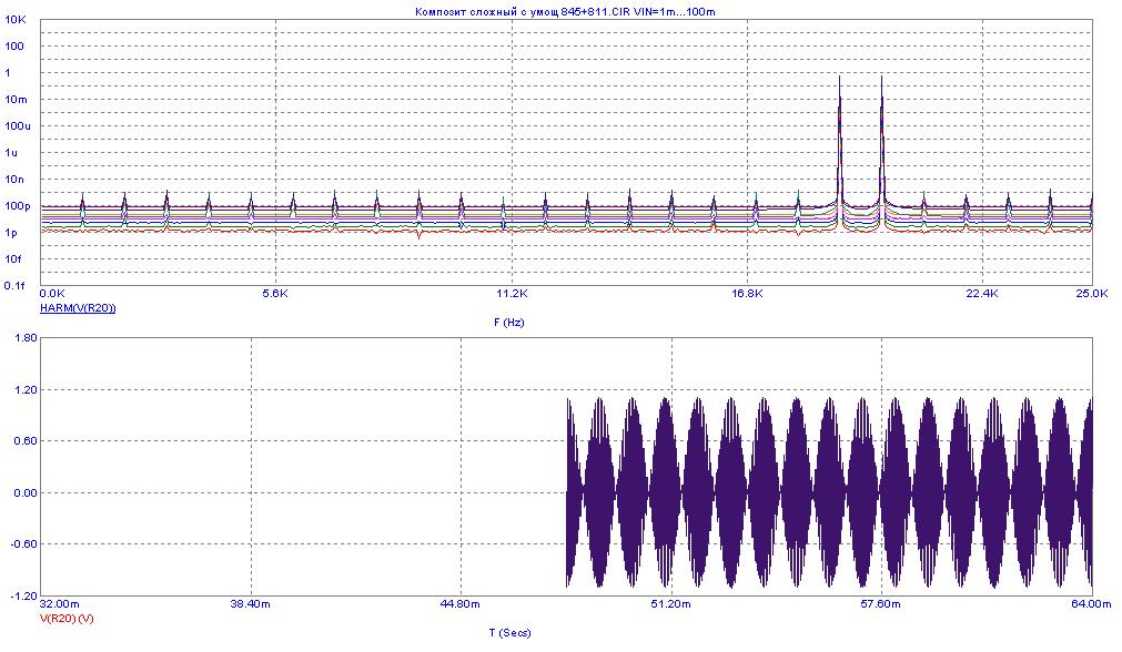

    Нет ,так нет. По обр R6 проверяли? При клипе!.анализ бы по постоянке неплохо посмотреть

    Ничего не путаешь?Иллюстирую графиком интермодов телефонника ,где этот конденсатор стоит
Название:	Композит сложн&#10.JPG

    Используйте модель оу с выходным каскадом. типа АД847/ад811/ад845 там такая раскачка моделируется
