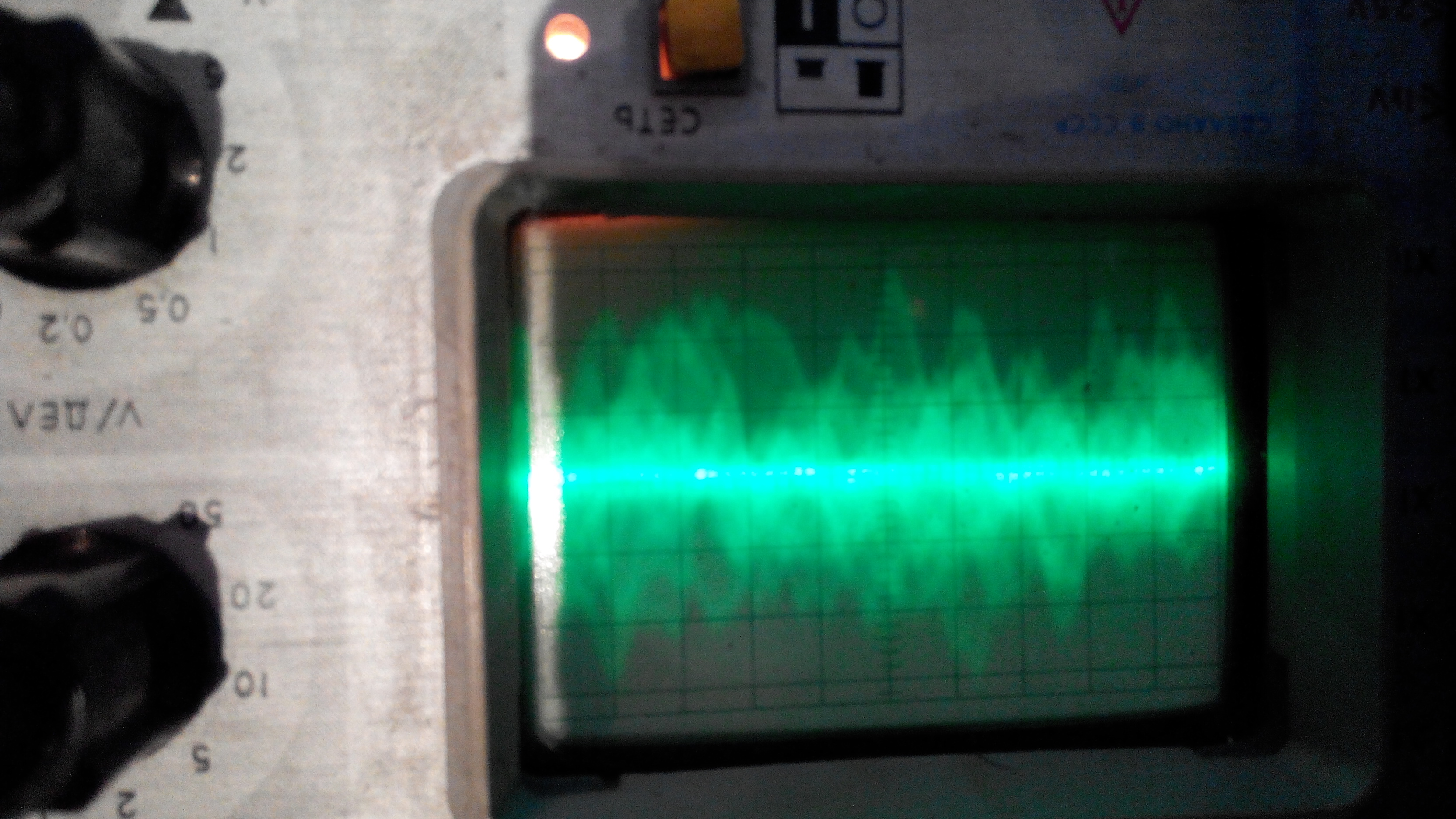

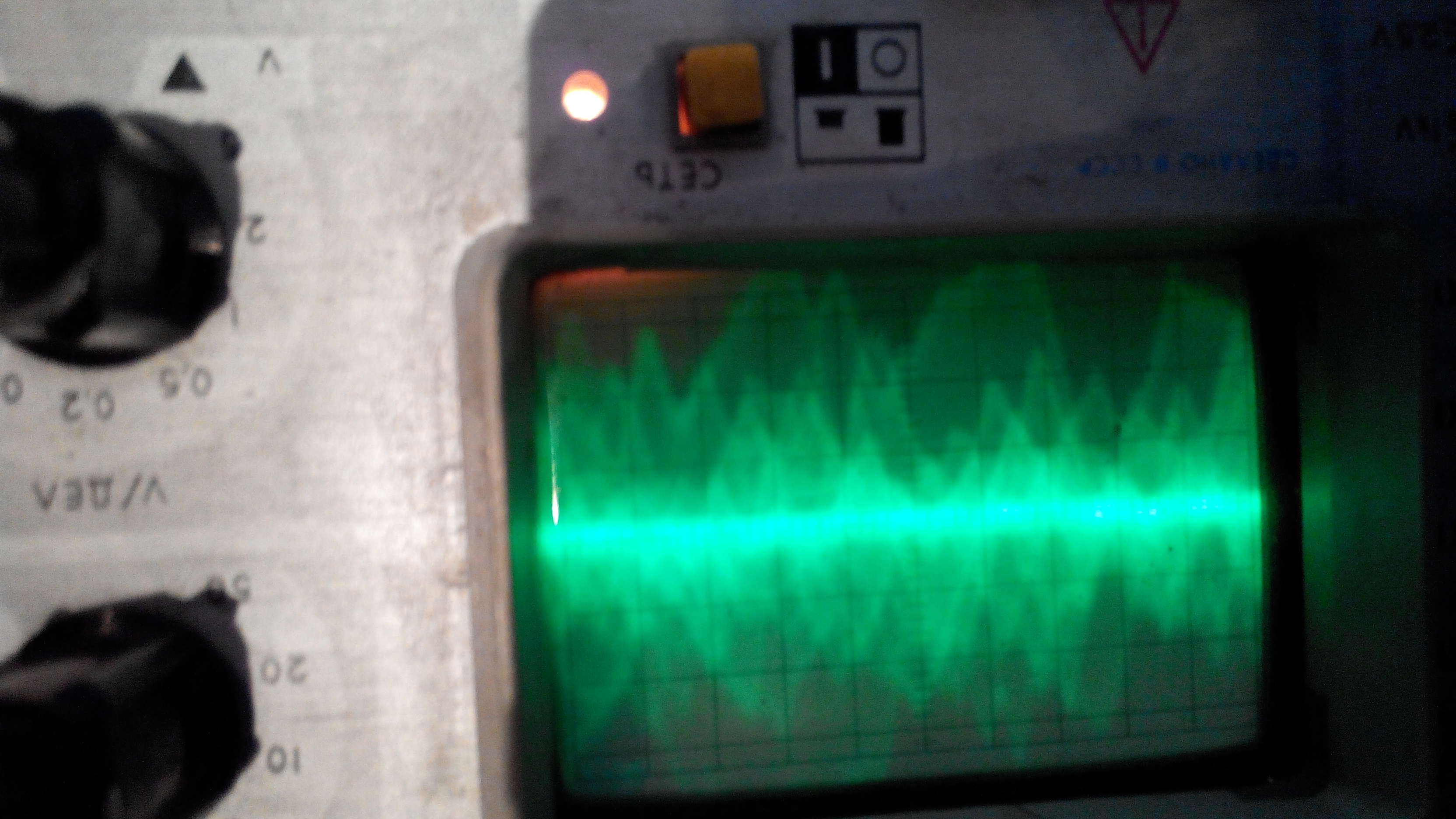

    Уффф... заработал . А то что звуковой сигнал на выходе модулирован под ~ 100 кгц это нормально или I/U лажает ? Нажмите на изображение для увеличения.

    Завсегдатай Аватар для Ромыч
    30.11.2004
    3,585
    По умолчанию Re: ЦАП на AD1853 Dark Abbat
    Ненормально. Скорее ФНЧ недорабатывает
    Аватар для Smouse
    29.11.2005
    249
    Странно . Все по схеме....... Пробую увеличивать емкости в ФНЧ на порядок , но сглаживает лишь немного. Ощущение что по питанию грязь идет а THS её цепляет.
    Последний раз редактировалось Smouse; 27.01.2015 в 21:25.
    30.11.2004
    3,585
    И звук пропадет вообще, станет глухим. Учитесь работать с симуляторами, надо загнать туда схему и посчитать фнч килогерц так на 35-40.

    Smouse, на всякий случай, посмотрите осциллом, подвозбуда нигде нет? Только на щуп оденьте резик в 200-300 Ом.
    Аватар для Smouse
    29.11.2005
    249
    Да я тоже уже подумал , что где-то есть. На щупе делитель есть.
