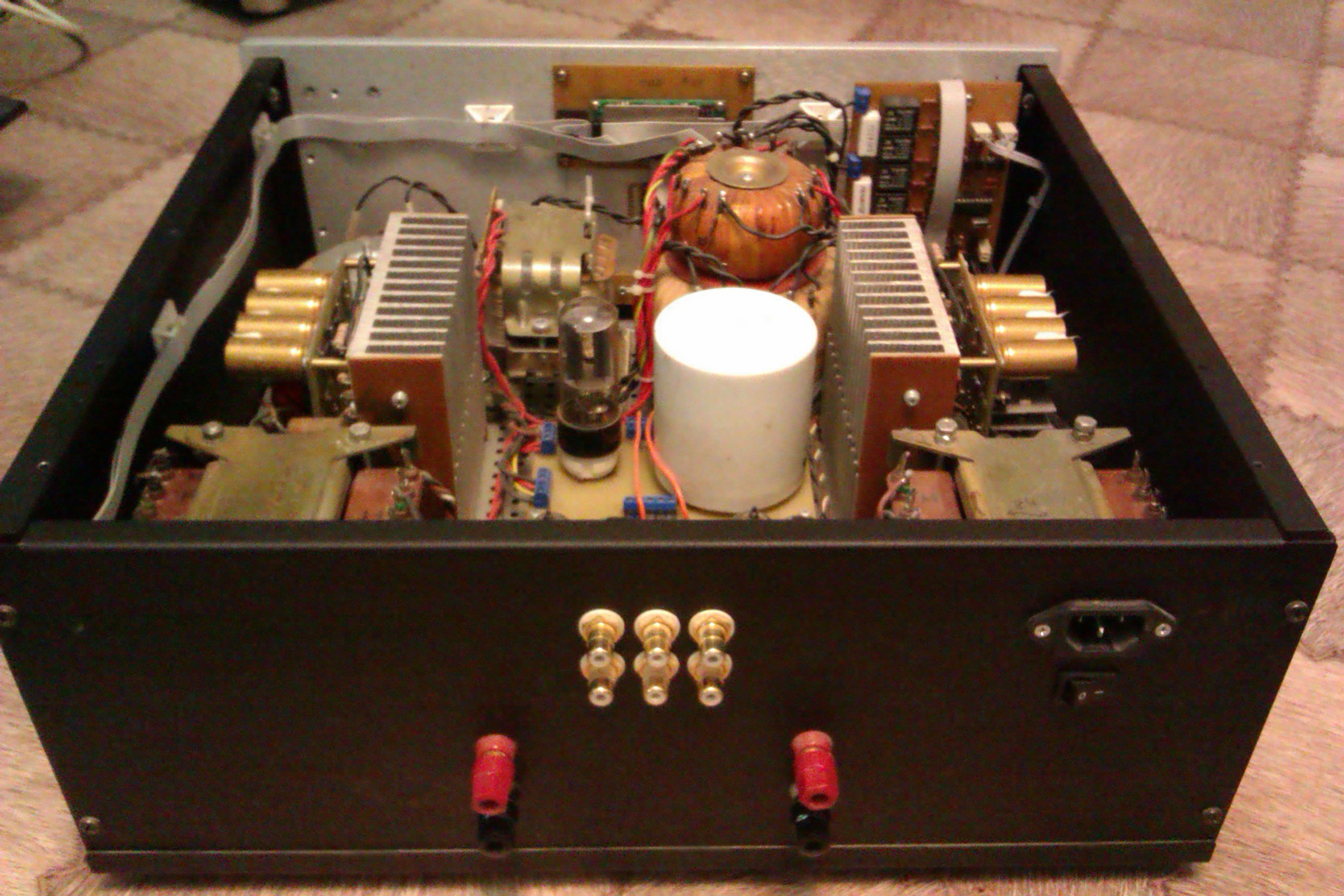

    Приветствую всех.
    Хочу поделится конструкцией полноценного клона известного усилителя AI-51 НЭМ Новосибирск.
    http://www.nemrussia.com/site/jscnem...oduction/ai-50
    Усилитель эксплуатируется несколько лет.
    В продолжение этой темы:
    https://forum.vegalab.ru/showthread.php?t=20135&page=5&
    Конструкция собрана по оригинальной схеме автора, в виду того, что после некоторых экспериментов оказалось, что любые изменения ухудшают схему.
    Усилитель в отличии от оригинала собран на лампе 6С45П в усилителе напряжения. Кенотрон использован 5Ц4С.
    Согласующие трансформаторы расчитаны исходя из статьи: "Триод 6С45П. Мифы и реальность." Олег Разин 19.04.2009 02:16 с сайта
    http://musatoffcv.narod.ru/Docs/6S45P.htm
    Мусатова Константина Владимировича, а так же исходя из советов автора Алексея Бурцева.
    В итоге всё что написано про этот усилитель в просторах интернета услышал у себя. Это конечно не оригинал, не претендую, но концепция та же.
    В итоге мощность усилителя около 70Вт на 4Ом, справляется с любой акустикой, бас конечно не такой как у нормальных транзисторников, но куда намного лучше
    чем у чистого лампоида... Середина - это просто волшебство. Поёт реально как нормальный лампоид - не оторвёшься... Высокие как высокие, удар по тарелкам
    из тестовых треков как удар по тарелкам, не ватный, не шипящий - четкий, резкий как натуральный... (В живую есть где постучать - сравнить). Немного меньше
    детальности чем на транзисторном. Сцена передаётся полностью. Усилитель "всеяден", даже рок ему ни по чём. Гитары отрабатывает на ура. Без каши.
    Пока не собрал ни один транзисторник, который бы перепел этот гибрид... Хотя собрал один по мотивам Александра Котова "Усилитель без драйверного каскада"
    http://akotov.narod.ru/amp.html
    который плиближается к этому гибриду, но по певучести хоть чуть-чуть немного уступает, но это будет другая ветка - опишу там.
    Статью: РАСЧЕТ БЛОКА ПИТАНИЯ УСИЛИТЕЛЯ С ИНДУКТИВНЫМ ВХОДОМ А.Ю. Соколов
    РАСЧЕТ БЛОКА ПИТАНИЯ УСИЛИТЕЛЯ С ИНДУКТИВНЫМ ВХОДОМ А.Ю. Соколов.pdf

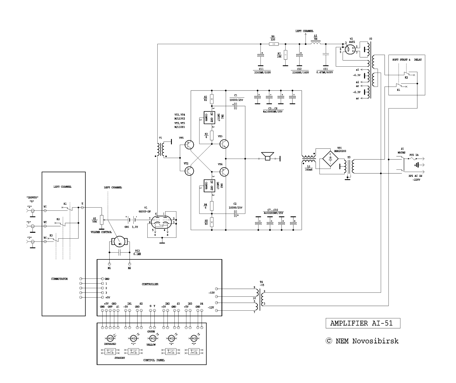

    Схему публикую с разрешения автора (давно было дело). Ну и собственно все получившиеся характеристики усилителя. Можно критиковать.
    1. Схема с ошибкой (только для ознакомления) 2. Искажения при 2V RMS на выходе 3. Искажения при 17V RMS на выходе (ограничение при 18V)

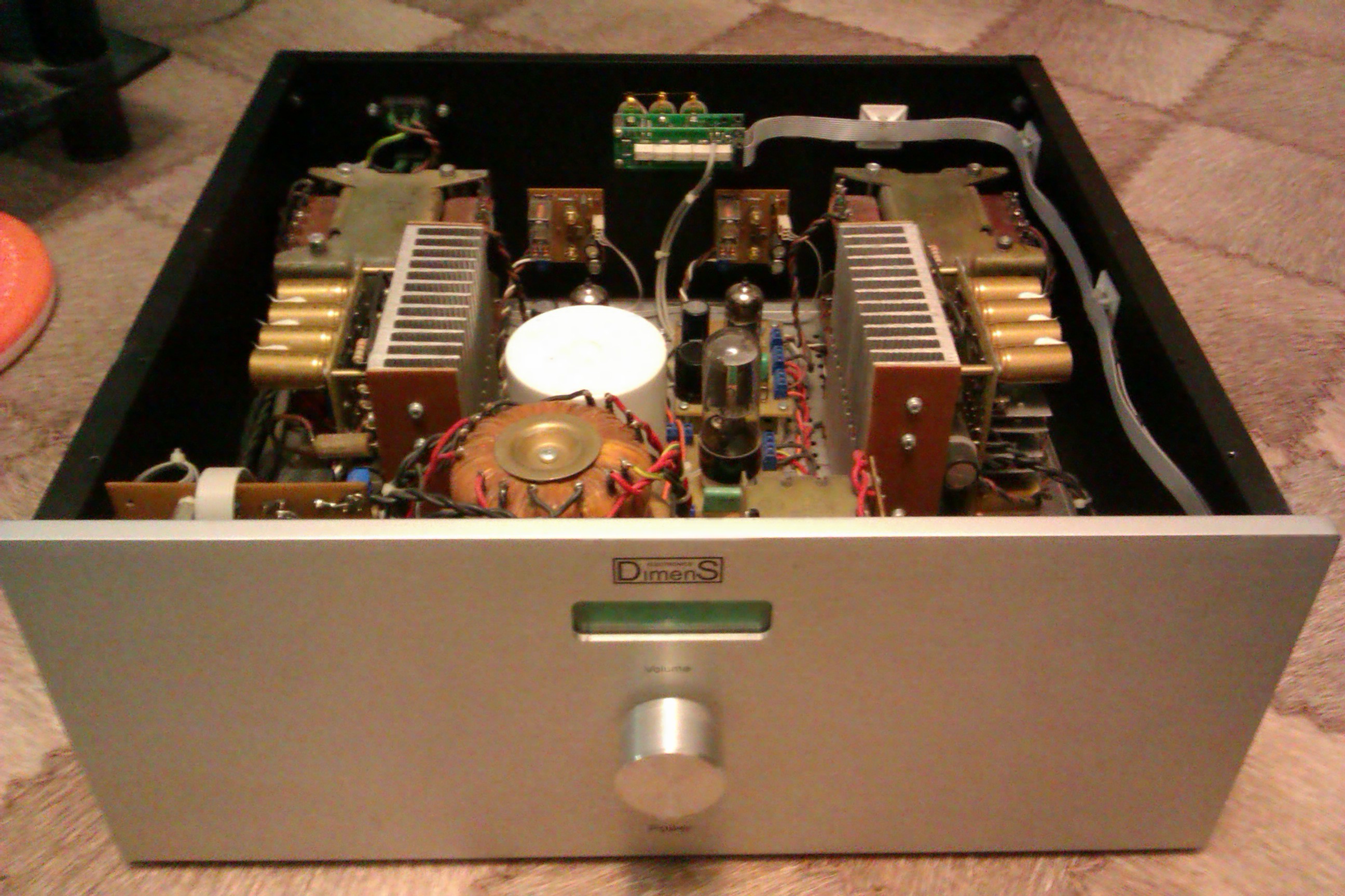

    Фото усилителя:
ID:	221570   Нажмите на изображение для увеличения.
ID:	221569   Нажмите на изображение для увеличения.
ID:	221571   Нажмите на изображение для увеличения.

    Имхо, надо на схеме проверить тип транзистора VT2...
    Аватар для Dimatishov
    07.10.2005
    147
    По умолчанию Re: Собран тяжёлый аналог гибрида AI-51 НЭМ Новосибирск
    Схема автора... Там ошибочка... Не ко мне
    Ага, знаем-знаем мы такие ошибочки... И с LM-ками надо тоже проверить выводы, имхо...

    Старый знакомый Аватар для Вячеслав 85
    06.12.2013
    Россия
    500
    Поздравляю,что собрали такой аппарат!
    Давно интересовал меня,как играет.
    Но стоит жуть(оригинал)!
    эм... В оригинале он больше похож на сварочный полуавтомат. Ваш хоть на усилитель похож. Как играет? Спектры уж больно пугающие. Поздравляю с хорошей работой. Титанический труд вложен. Молодец
    Частый гость Аватар для Бурцев
    08.05.2006
    368
    Можно пинать, критиковать и т.п...
    Если будет желание и возможность, то замени кенотрон на 5Ц3С.
    C VT2 всё правильно, а вот VT1 нарисован не той проводимости, да и перевернут.
    С уважением.
    Алексей Бурцев
    Алексей, доброе утро!
    Так MJL1302 вроде pnp из этой комплементарной пары?
    Или там еще и подписи "для тех, кто в теме"?

    История в традициях Жрадио, не то не так нарисовали и опубликовали. Сразу-то нельзя было???
    07.10.2005
    147
    У друга есть. Поставлю - проверю.
    На фото видно, что у меня так и осталось автосмещение, батарейку так и не поставил -устраивает полностью.
    Если поставить батарейку прирост в качестве услышу?
    И как спектр не сильно поганый?
    ---------- Сообщение добавлено 10:12 ---------- Предыдущее сообщение было 10:10 ----------
    Цитата Сообщение от Serg138 Посмотреть сообщение
    Интересно, земли драйверного каскада и ВК у тебя соединены?
    Да соединены, с целью обеспечения нулевого уровня фона. Если отключить - появляется фон.
    ---------- Сообщение добавлено 10:15 ---------- Предыдущее сообщение было 10:12 ----------
    почему был выбран вариант схемы с ЛМ -ками, а не с транзисторами, в качествн ИТ
    Я пробовал разные схемы питания, но всё приводило к ухудшению звука, умертвлению так сказать, и в результате
    остановился на оригинале. А источник тока даже не пробовал менять - в конце концов я думаю Алексей тоже всё перепробовал,
    чтоб окончательно остановиться на таком варианте и запустить его в серию.
    Виноваты, исправимся.
    Надо пробовать - а вдруг понравиться. Но я бы начал с замены кенотрона.
