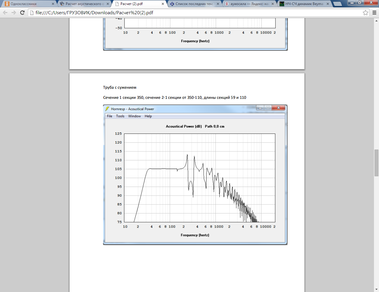

    Решил самостоятельно изготовить акустическое оформление ширикополосной динамической головки 100ГДШ65-4.
    Почитал форумы, порыскал в инете, проанализировал данные, прочитал статью Рогожина.
    Решил! Изготовить акустическое оформление по принципу ЧВ - "Лабиринта Рогожина" со смещением головки на 1/3.
    Скачал Hornresp, установил и принялся считать.
    Прошу помощи в выборе акустического оформления труба постоянного сечения или труба с изменяющимся сечением. т.е с уменьшающимся.
    Исходя из АЧХ, выбор падает на 2-й вариант.
    Прошу проверить правильность расчетов, указать на ошибки и правила которые я нарушил при проведении расчетов.
    Результаты расчетов приложил.

    Меня пугает. то что я не выдерживаю правила сужения канала от 3Sd до 1,5Sd/ В моем случае от 350см2 до 110см2. Не будет ли свиста или гула?

    Если Вы про то что во вложении
    Труба с сужением
    Сечение 1 секции 350, сечение 2‐1 секции от 350‐110, длины секций 59 и 110
    То на 30, на 50 не вижу

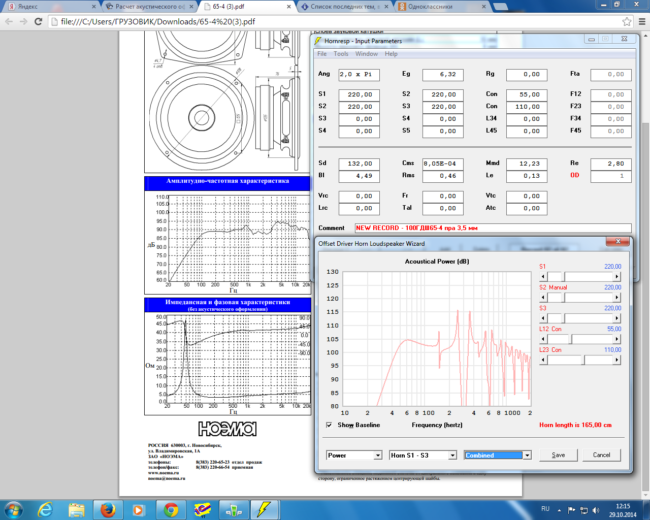

    Может я что то не понимаю. L=343/f/4. Частота настойки ЧВ зависит от длины туннеля, скорости звуча и четверти туннеля. В итоге имеем 343/4/(0,59+1,10)=50,7 Гц, т.е. имя длину трубы 1,69 метра настраиваю АС на 50,7 Гц. Если я не правильно понял теорию, поправте плж.
    Sd=Пи*r*r. D=13 см. Sd=3,14*6,5*6,5=132,665 см2. D=13 см, это реальное измеренное значение. Я для расчетов использовал заводское 15,2 см. Завтра пересчитаю!
    Жду помощи, где и что и как я упустил в теории.
    Заранее спс.

    Теперь у меня загвоздка, как посчитать сужающийся ЧВ. Не могу в hornresp получить удовлетворяющую меня АЧХ. Нехватка знаний сказывается

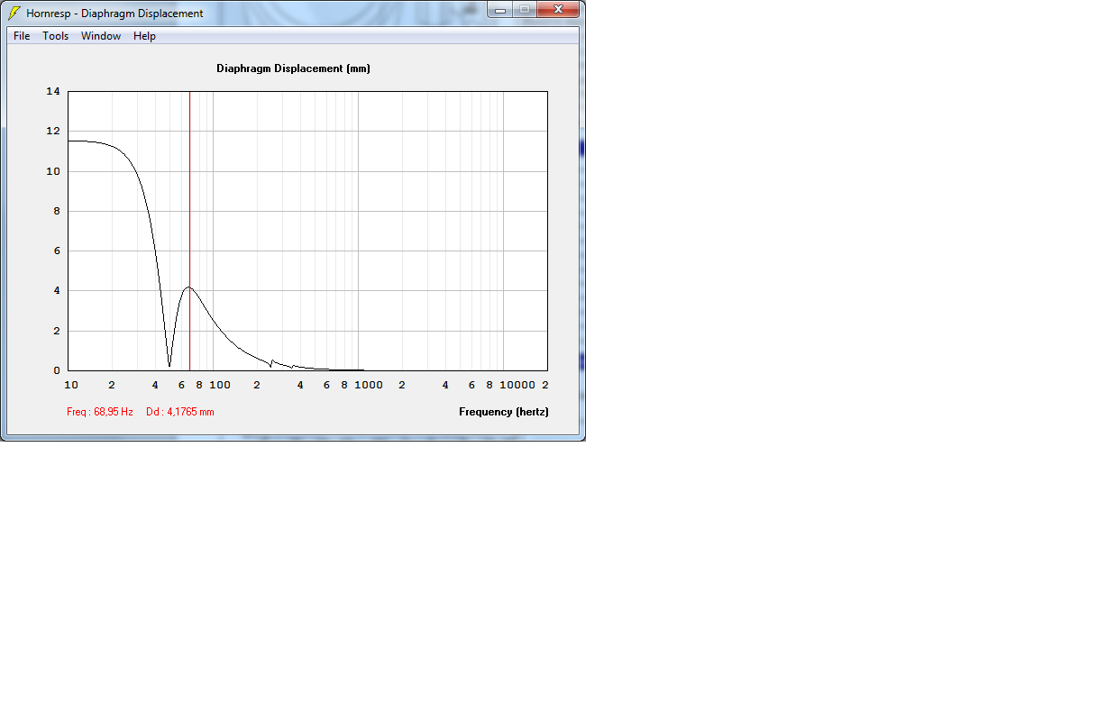

    EIch,
    Вот с настройкой на 50, ход при 10 ват

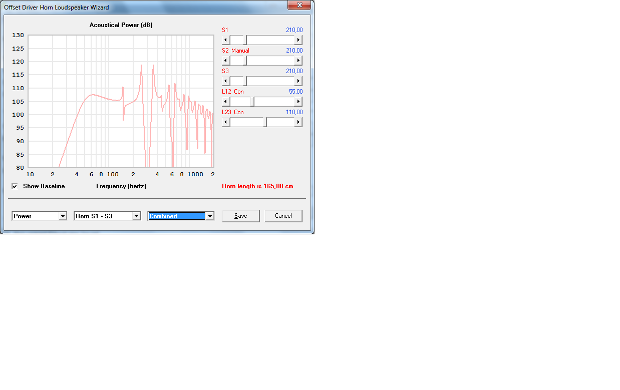

    05.03.2013
    Вильнюс, Литва
    832
    По умолчанию Re: Расчет акустического оформления ширикополосной динамической головки 100ГДШ65-4
    Цитата Сообщение от EIch Посмотреть сообщение
    Может подскажете как рассчитать ЧВ с сужением?
    А что мешает помоделировать в самом Хорне? Открываете проект, жмёте Edit - Ctrl+E , там выбераете Power потом Сombined и двигаете ползунки. Вам не надо расчитывать, расчитает Хорн, только надо придержыватся нескольких аксиом: не все головы могут хорошо работать в данном оформлении и не надо низко тянуть настройку. (Для Вашей ДГ не ниже 50 гц., ИМХО). В непостоянного сечения ТЛ-ии настройку можно определить по эл. имредансу (между горбами) или акуст. импедансу. Также, когда промоделируете и определитесь, обязательно перед распилом корпуса измерить ТС динамиков и пропустить всё через Хорнресп заново. Иначе могут быть сюрпризы.
    С уважением, Robertas
    28.10.2014
    12
    Большое спасибо! Про данный функционал этой программы я не знал, пошел изучать )
