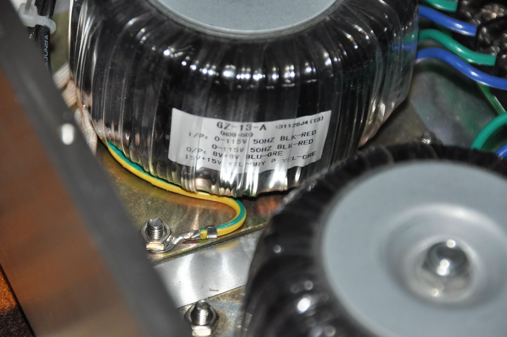

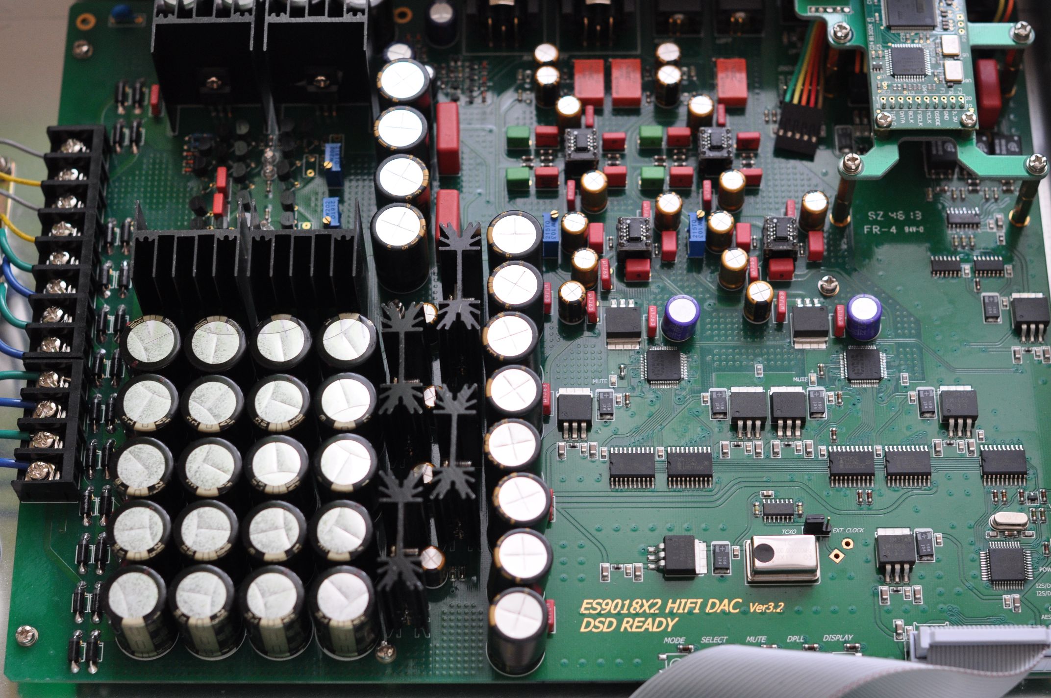

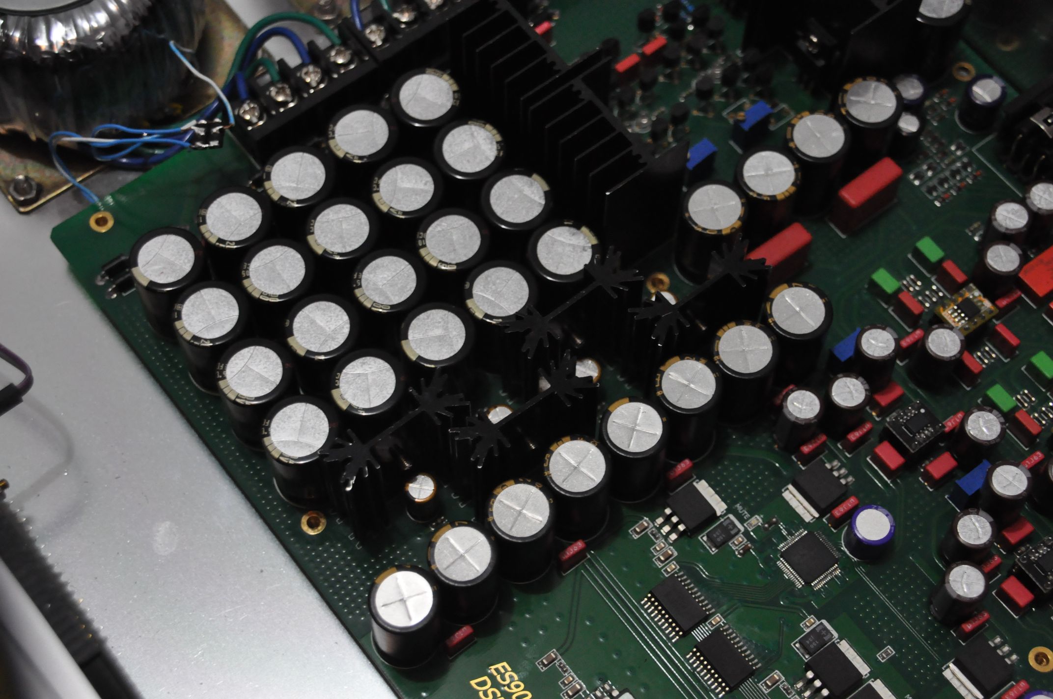

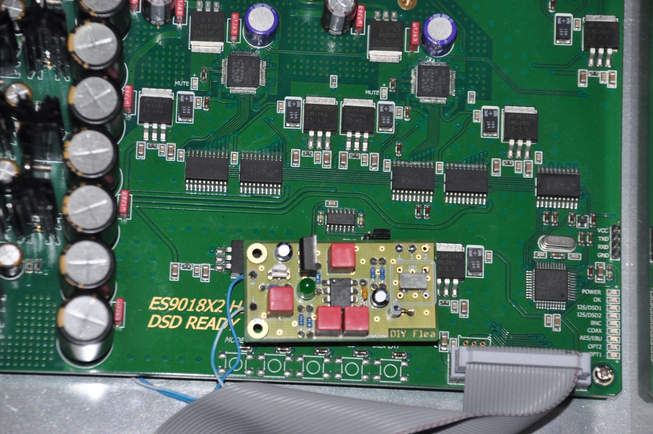

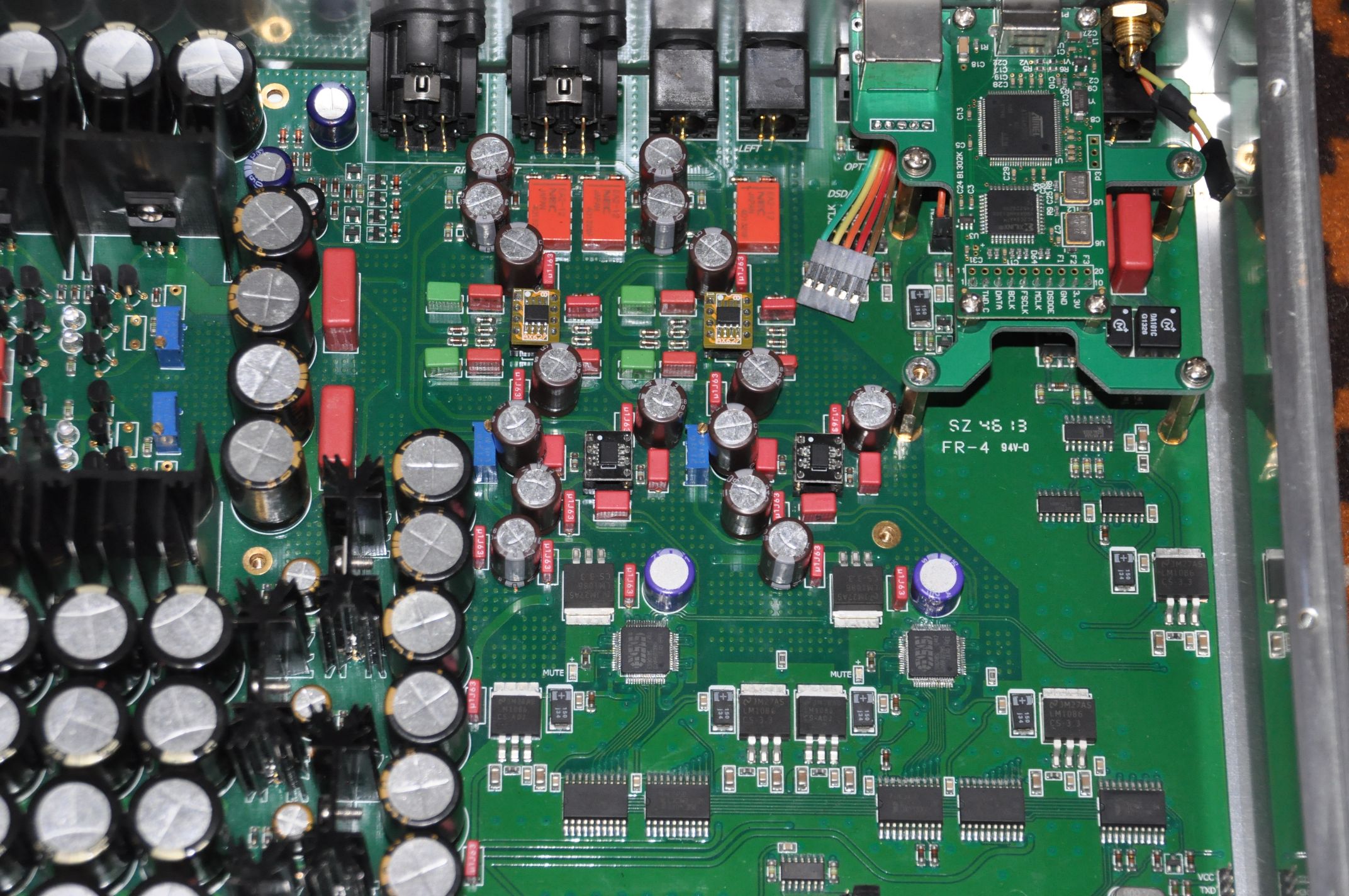

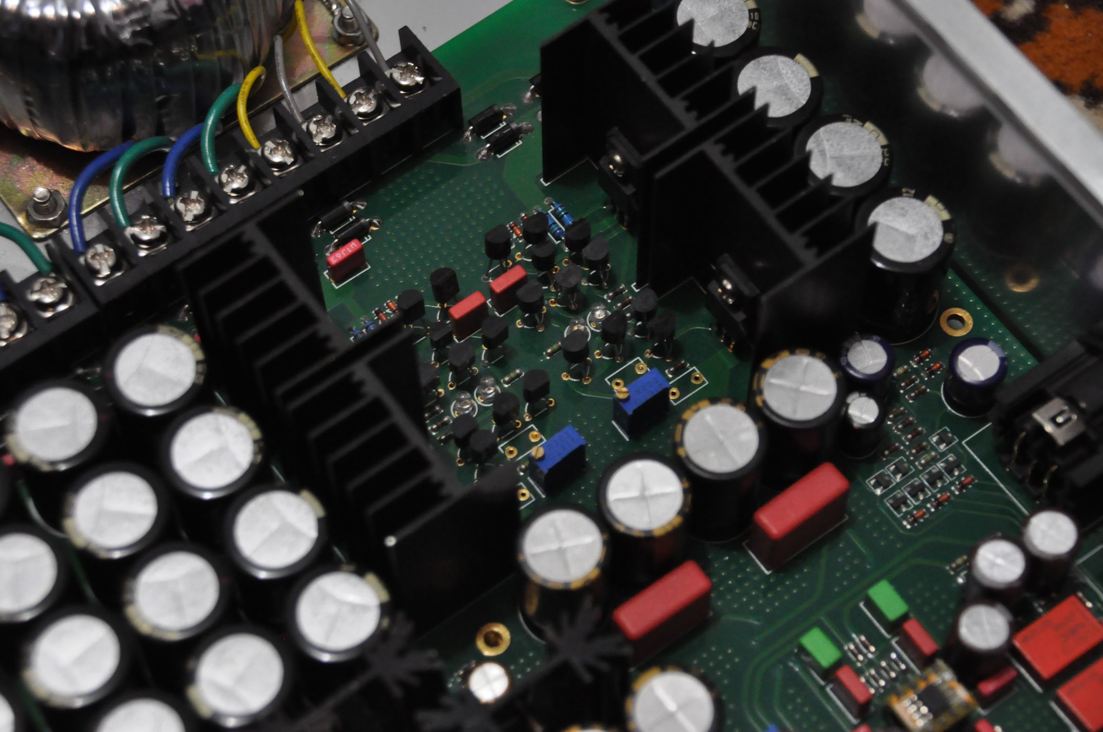

    Скидываю несколько фоток внутренностей

    Учитывая, что здесь в питании торы, и немаленькие - я бы сюда сетевой фильтр поставил + фильтр постоянки. Прибавка может оказаться больше, чем от замены всех примочек и фетишей, вместе взятых.
    Сетевой фильтр или регенератор за ЦАПом, так это вроде ни когда не мешало . Народ в ЦАПе еще предохранитель в розетке 220 меняет на аудиофильский, говорят звук значительно улучшается. Я лично припаял пока провода минуя предохранитель. Сами торы выглядят позорно (не известно есть ли там медь). ДУмаю есть ли смысл их заменить на что то поприличнее, допустим Талему? После торов стоят диоды Шотки.
    Про какой фильтр постоянки идет речь?
    Да про любой.
    А фильтр фильтру тоже рознь.
    Поменять трансы на заказные конечно можно, но если это будут торы вместо торов, разницы скорей всего особой не будет. Надо померить, какой ток тянут родные торы на хх, или форму тока первички на хх глянуть. Там уже и решать.

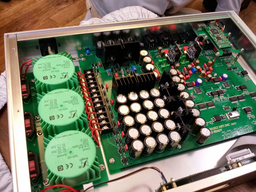

    В более новых версиях трансы уже другие и их больше.

    как раз таки наоборот - твоя картинка это более раняя версия, сейчас все идет с 2 торами . Китай вон предлагает сделать торы под LKS из меди 7N за 364 бакса с доставкой.
