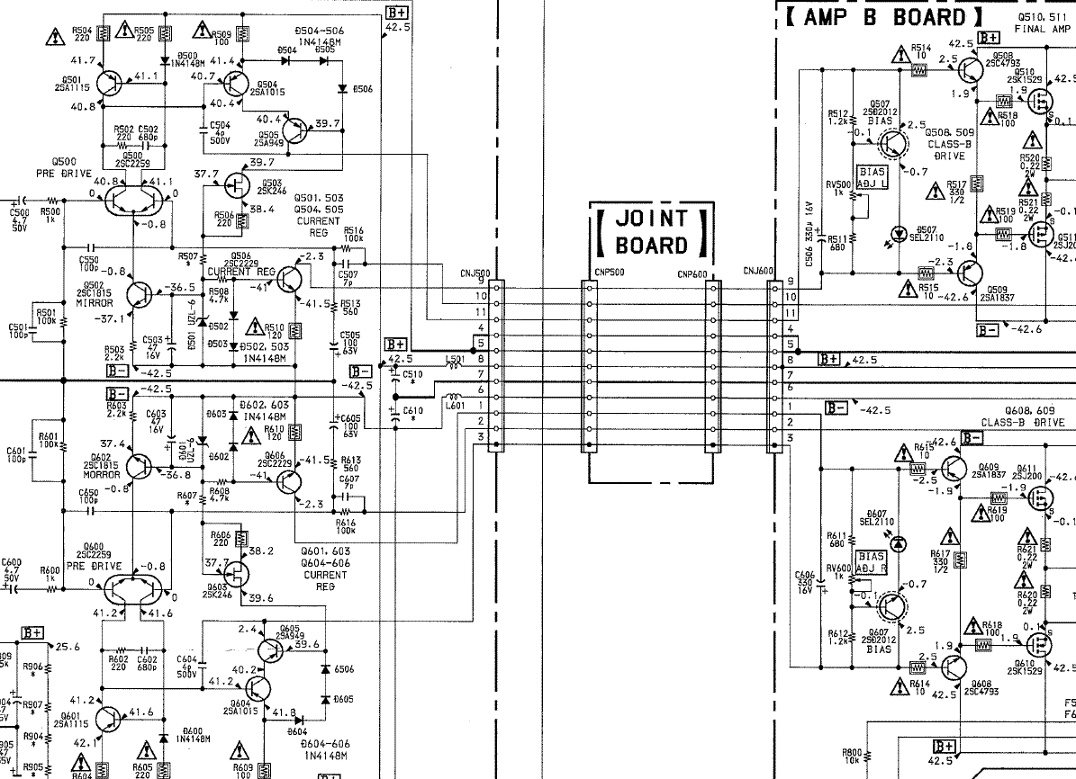

    По умолчанию Усилитель Sony TA-f561
    Пытался уменьшить усиление -изменил резистор в обратной связи r516 вместо 100к-10к (общее усиление 10к/470=21). Усил активно начал генерить, пробовал с507 100p амплитуда генерации меньше но все равно есть. какую коррекцию надо изменить и насколько? Rrobr уменьшил в 10раз

    22.04.2008
    174
    По умолчанию Re: Усилитель Sony TA-f561
    генерацию на слух вроде поборол с504=14pf c507=29pf может больше надо?
    Последний раз редактировалось andrey_als; 30.10.2014 в 01:24.
    Цитата Сообщение от andrey_als Посмотреть сообщение
    генерацию на слух
    - это что-то новое. Осциллограф бы
    В серийном аппарате ! А зачем такой изврат !? Можно ещё питающее напряжение уменьшить !
    Ну что-бы совсем смешно было ! А чем банальный делитель сигнала не устраивает ?
    "генерацию на слух вроде поборол"
    А потом могут и выходники вылетить из-за ВЧ генерации ! (которую вы не слышите)
    вы явно не компетентны, зачем писать. там на выходе по схеме стоит цобель, при наличии сильной вч генерации резистор бы сильно нагрелся и сгорел.
    а банальный делитель неустраивает потомучто шумы сильные (тепловые) и еще несколько причин, а генерацию конечно проверю когда осцилограф принесут.
    Ну тогда причину искать надо , т.е. уже ремонт получается.
    Просто непонятна причина - негативные изменения параметров усилка или желание твика.
    andrey_als, Что бы сгорели тр ВК хватит и мгновенья и цобель даже нагреться не успеет.
    Какие такие шумы и почему они тепловые вы считаете ?
