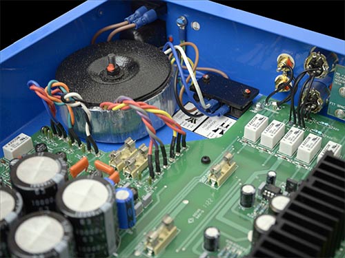

    Здравствуйте. Прошу помощи у знающих. Хочу прикупить в штатах предусилитель Plinius M8…
    Но там, как известно, 110V…
    Вопрос: Есть ли в данной моделе возможность переключения напряжения со 110 на 220 V? Или нужно будет менять транс?

    Я вот тоже ожидаю что можно...
    но хотелось бы знать достоверно...
    плиниус скорее всего не ответит или отошлет к дилеру. Знаю, что их мощники переключали успешно.
    Есть плинтусоведы? )))

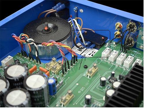

    Частый гость Аватар для Hnum
    27.02.2007
    Старый Оскол
    116
    По умолчанию Re: Переключение напряжения на Plinius M8.
    [QUOTE=presentman;1925218]Я вот тоже ожидаю что можно... А что это за схемка сбоку транса и черная колодочка ? не заветное ли это переключение ? параллельно обмотки и последовательно нарисованоНажмите на изображение для увеличения.

    Если не сложно поясните пожалуйста, что за черная колодка и схемка сбоку. Это точно касается переключения напряжения? Если можно поподробней.

    Я находил, что в фоно преампах это именно для переключения питания, от этого и написал, что скорее всего. Я уверен, что плинтус не пошлют, а ответят. За спрос денег не берут, зачем гадать — пишите им!
    Там в рамочке указано ДВА варианта подключения обмоток: последовательно (220В) или параллельно (110В)
    Если настолько элементарные действия вызывают трудности, то лучше искать людей, кто умеет.
    23.06.2014
    6
    транс на фото видимо мультивольтажный и тогда вопросов нет...
    если есть схема и есть что переключить то мне все понятно ...
    Вопрос в том, имеет ли американский пред возможность переключения или он заточен только на 110... ()
    я не уверен что в штаты пред идет именно с мультитрансом.
    большая вероятность что Plinius других не ставит ...
    Может знает кто?
