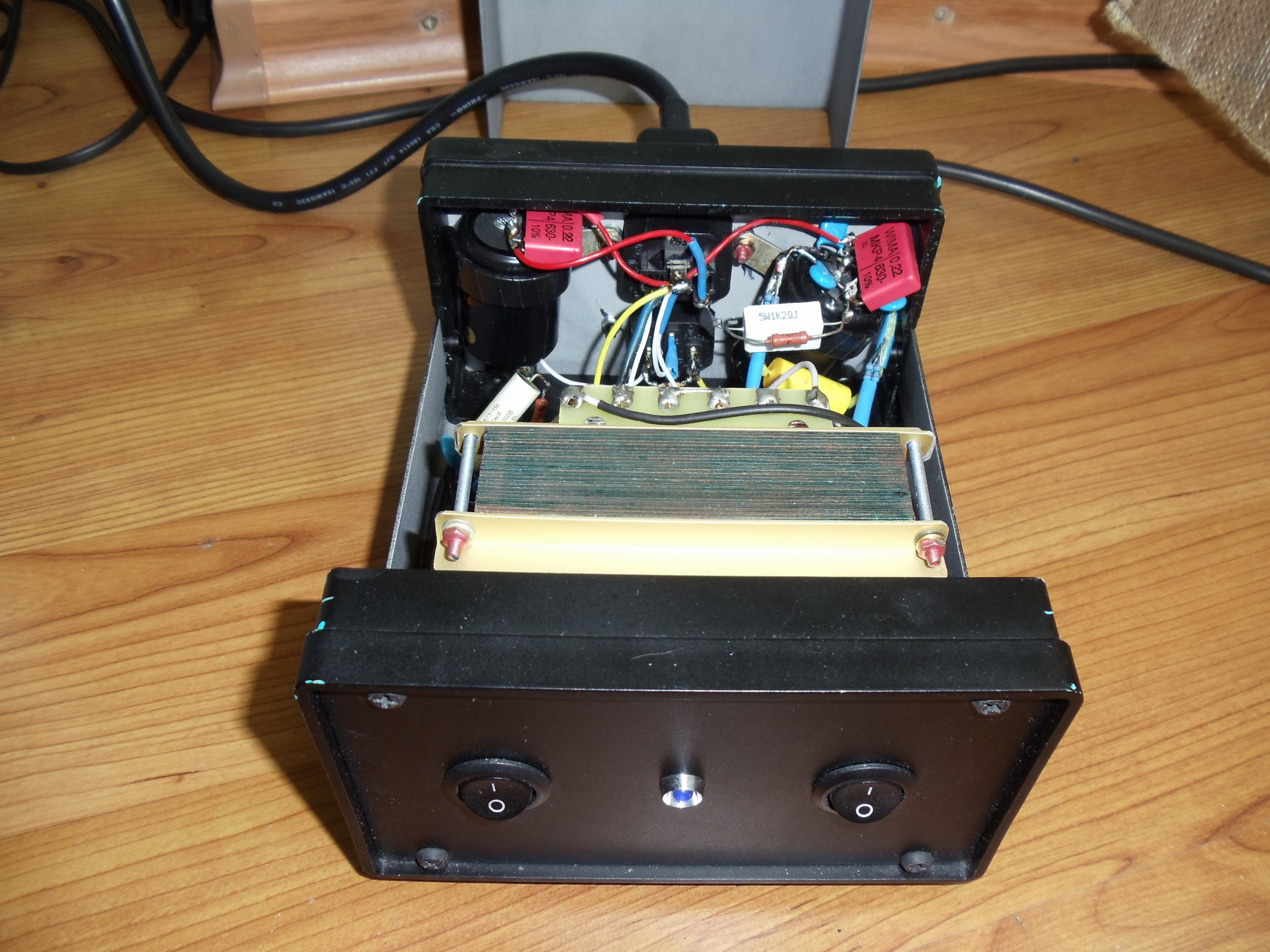

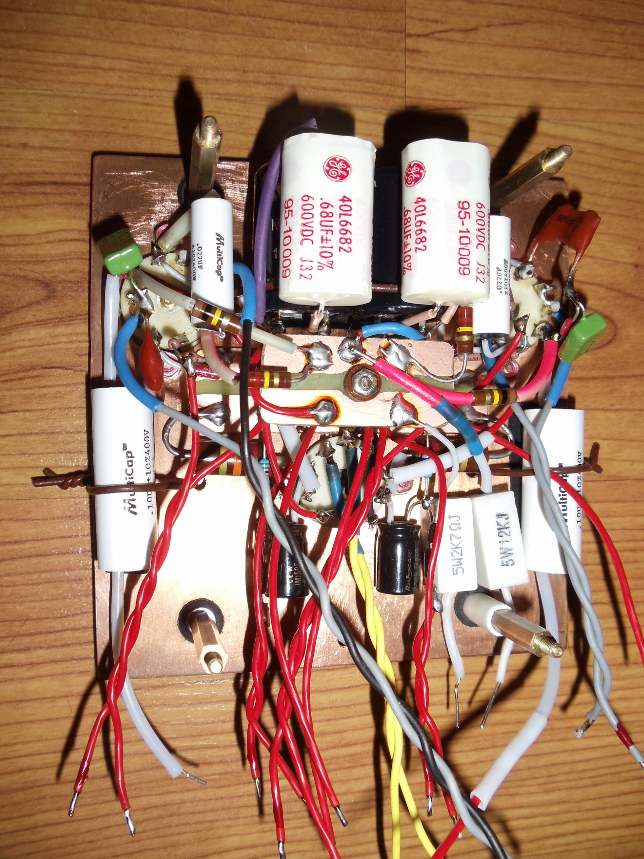

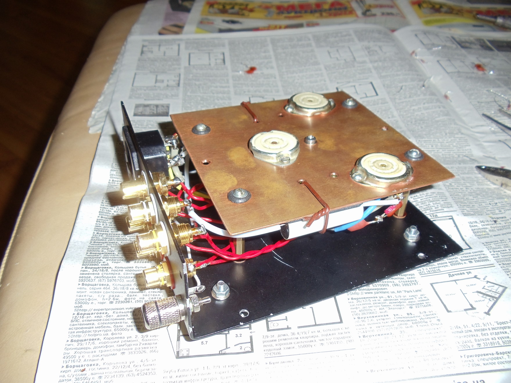

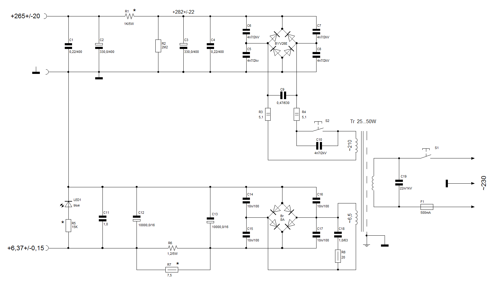

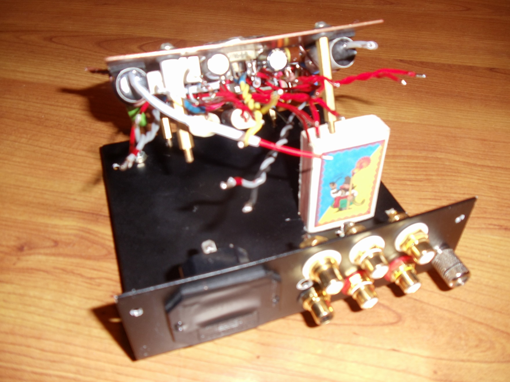

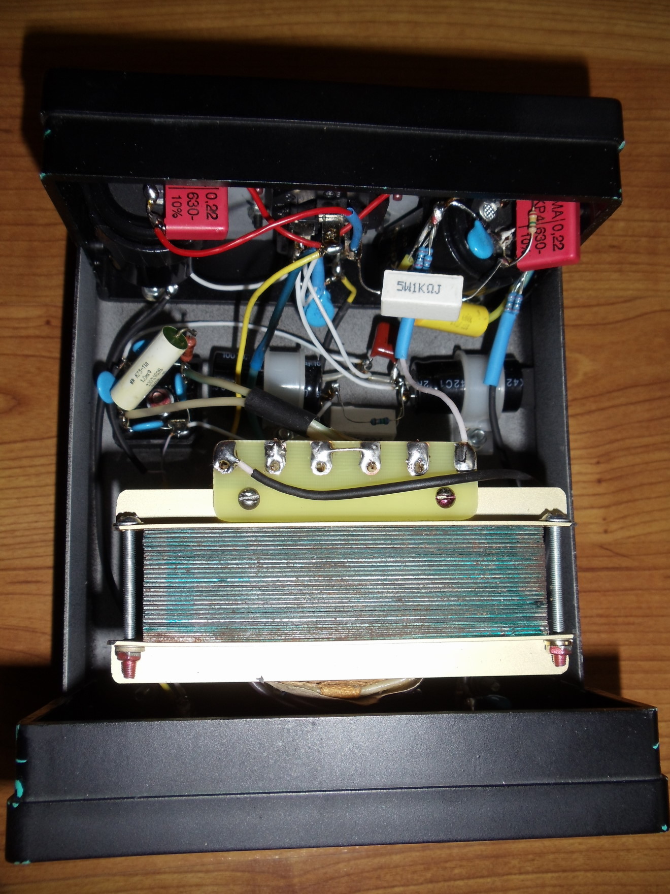

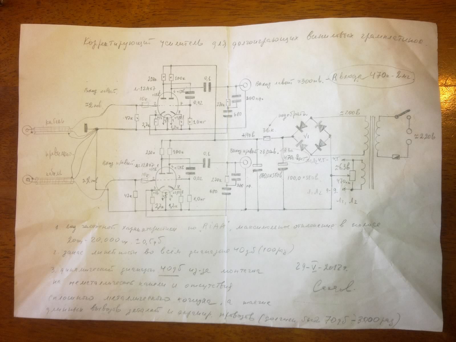

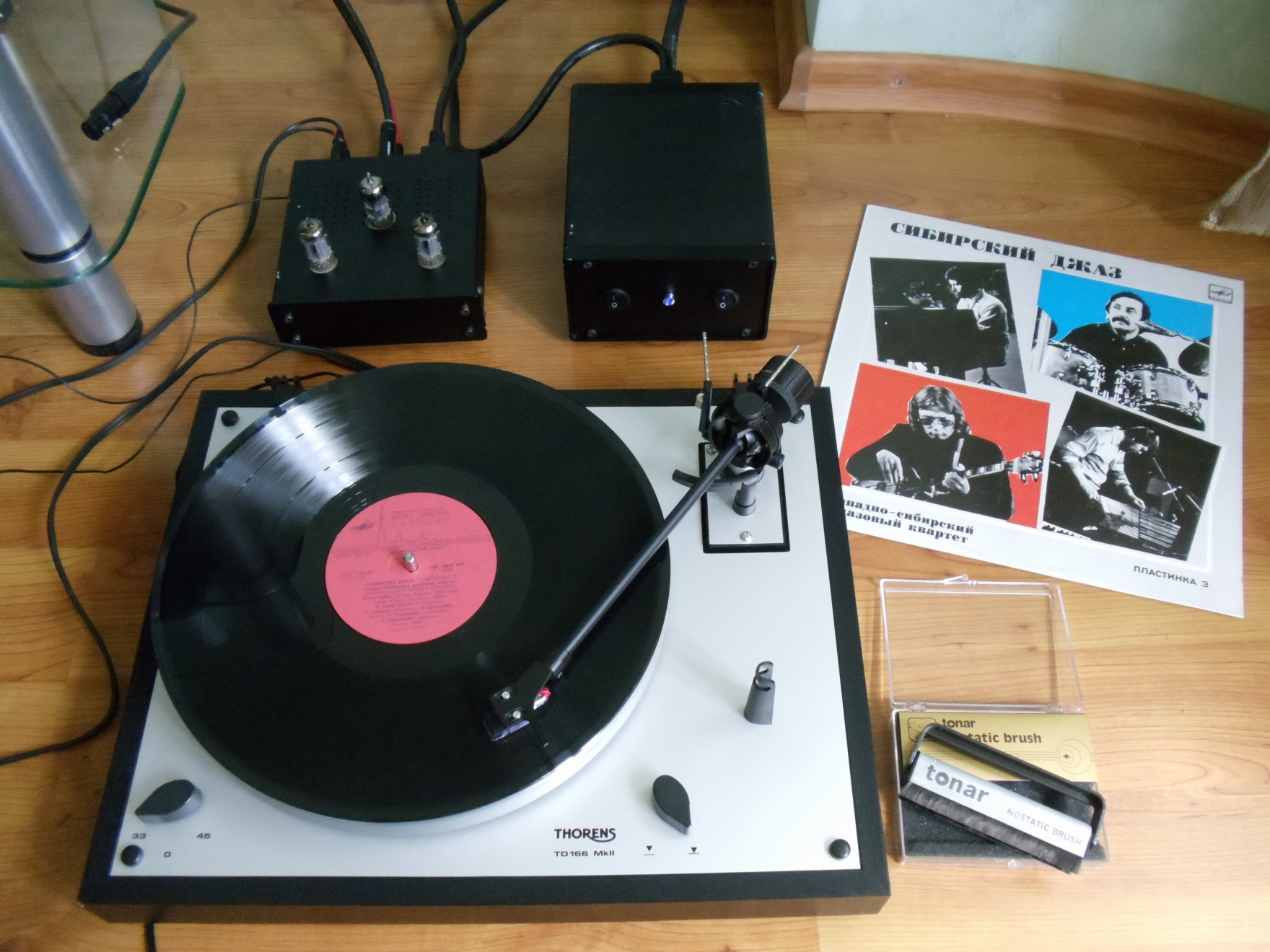

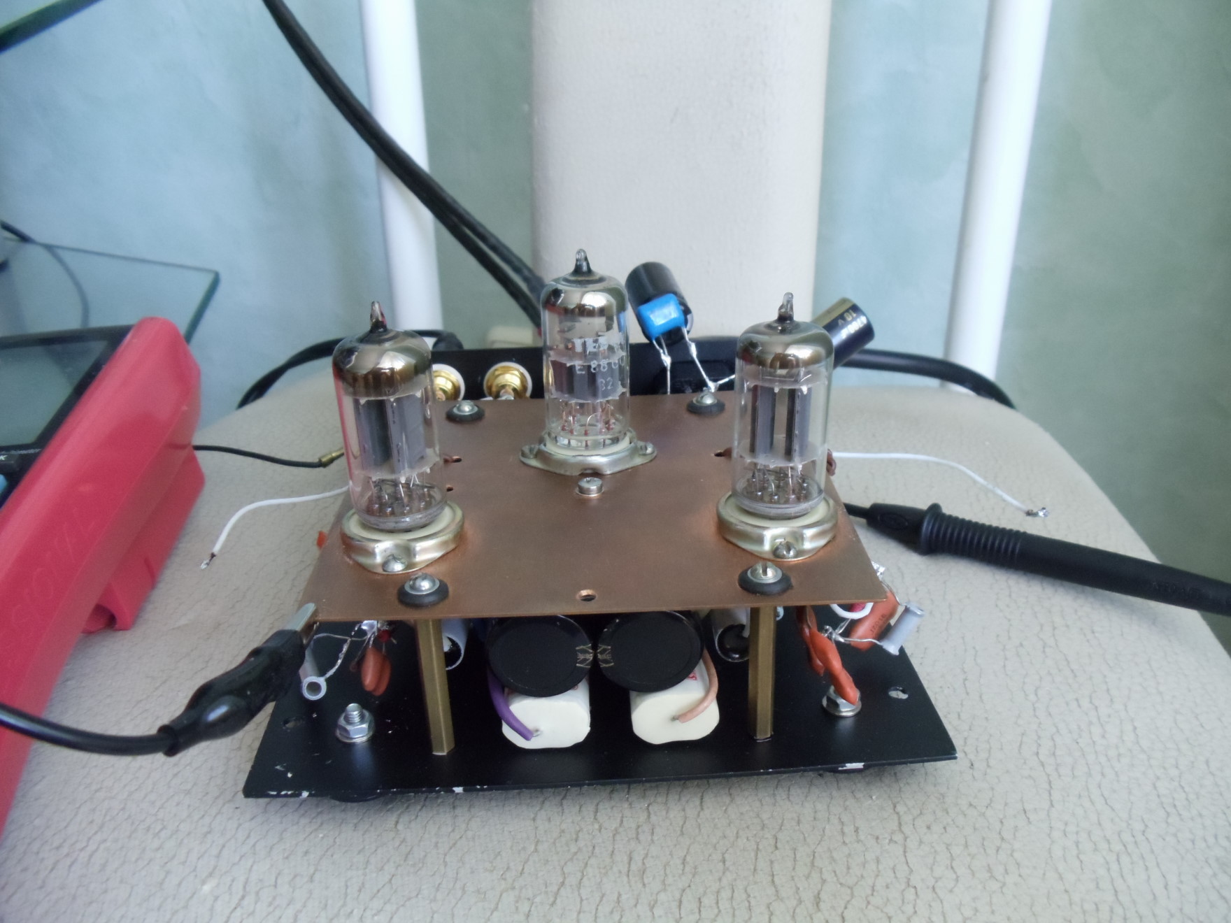

    По заказу товарища собрал винил-корректор на трёх пальчиковых лампах. За основу взята схема из лампового усилителя Lafayette (последний рисунок), дополненная выходным катодным повторителем. Изменения коснулись также цепей питания и коррекции. Результат порадовал, звучание ясное и прозрачное, тембрально сбалансированное, с хорошей передачей глубины сцены и пространства. После цифрового звука уши отдыхают. Схема проста и не требует сложных настроек или большого опыта. Конструкция двухблочная: БП и собственно корректор, соединённые между собой трёхжильным сетевым проводом. Включение - двухступенчатое: сначала подаётся накал (кнопка S1), через 30...60 сек. - анодное (кнопка S2). АЧХ укладывается в +/-0,3 дБ по стандарту RIAA в диапазоне 20...20000 Гц. Выходное напряжение около 1,4 В (для хорошо записанного диска), выходное сопротивление 250 Ом (с основного выхода). Дополнительный выход предназначен для работы на нагрузку от 500 кОм (т.е. с ламповым усилителем). Максимальное выходное напряжение около 30 В (1 кГц). Сетевой фон отсутствует. Полная схема и фото прилагаются. Заинтересованным отвечу на вопросы.

    Второй и третий каскад я бы объединил в СРПП

    А в чём будет выигрыш?
    А я бы не стал. КП тут правильнее.

    В линейности и ДД

    Линейность при таких малых уровнях сигнала и так хорошая, микрокап выдаёт ниже -80 дБ, нагрузка 20 ком. А вых. сопротивление какое будет при СРПП?
    Примерно 0,25Ri

    У меня по факту измерений получалось около 0,4Ri. Многовато как для выходного каскада, да и не сказал бы, что СРПП лучше по звуку, но это имхо, конечно.

    ...а чему равно макс. допустимое напряжение катод- подогреватель у ECC88? а то я в такие места машинально леплю 6Н1П, потому что у неё оно 200 Вольт

    Не меньше, как минимум. Она же для каскодов назначалась. У отечественной 250В.

    По разным ДШ 130...150 В, например http://www.jacmusic.com/nos/ECC88.htm, так что вобщем-то укладываемся . Собственно, корректор уже год работает... Можно поставить и 6Н23П без каких-либо изменений, там действительно 250 В.

    А можно питать разные этажи от разных источников. И это будет правильнее.

    Ну да. Вон, к рекордовскому силовику ажъ вторую накальную обмотку приделать пришлось. Да потом ещё выпрямлять всё это дело...
    http://phlanger.narod.ru/jpg/6n3p_x4-6z4p.jpg
    (там на входе каскод и на выходе српп)
    Аватар для jett
    15.11.2009
    г. Киев
    3,488
    По умолчанию Re: Ламповый Винил-Корректор по мотивам Lafayette
    Уж очень неудобно получится - придётся вместо трёхпроводной линии использовать пятипроводную плюс дополнительная накальная обмотка. Если есть такие сомнения, то лучше сразу поставить 6Н23П.
