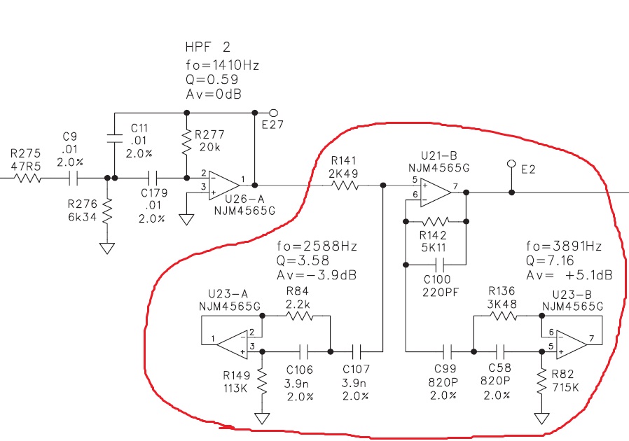

    Здравтвуйте! Прошу помощи с расчетом подобных фильтров на гираторах.
    Планирую использовать такоие фильтры для коррекции АЧХ Bi-amp системы.
Название:	EQ на гираторах.jpg
    При помощи параметрического EQ в процесоре определил параметры фильтров (fo Q Av) теперь нужно реализовать в "железе" Плата кроссовера готова, в нее заложены такие фильтры, теперь нужно рассчитать номиналы под заданные значения. Наверняка есть программы и методики, но сходу не нашел. Спасибо!

    По умолчанию Re: Расчет фильтра на гираторах
    http://joredpreamps.com/documents/Ac...umentation.pdf
    стр 11.
    и еще тут...
    http://user.faktiskt.se/RogerGustavs...our_manual.pdf
    ^^ тоже 11 стрнаница, твой вариант
    "7 - Notch filter"
    http://www.linkwitzlab.com/filters.htm
    Спасибо! Очень полезно! только последняя ссылка не работает.
    От BURR-BROWN фильтры на гираторах для аудио (CD проигрывателей и цап)
    • Тип файла: pdf AB-026.PDF (74.7 Кб, Просмотров: 457)
