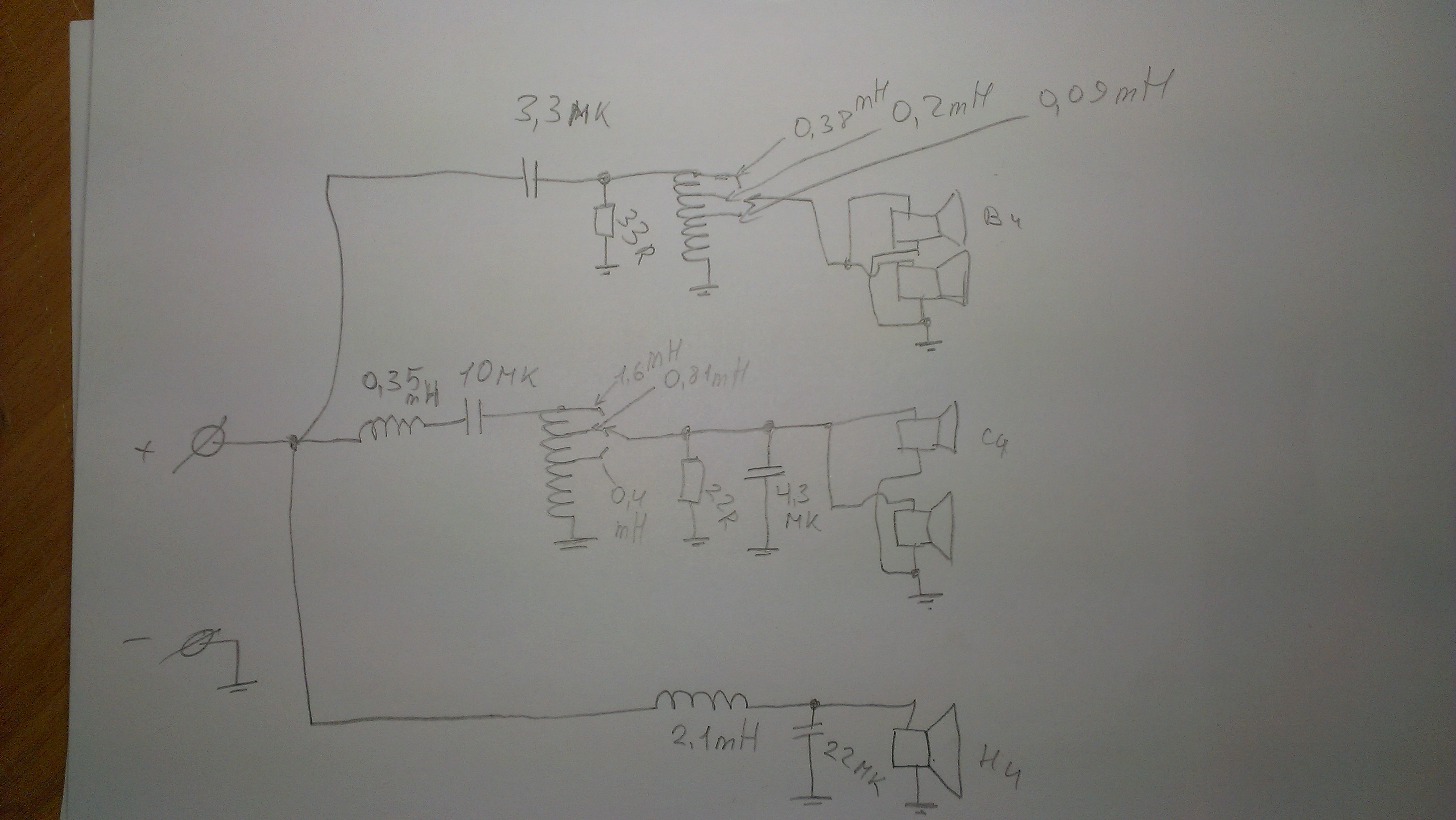

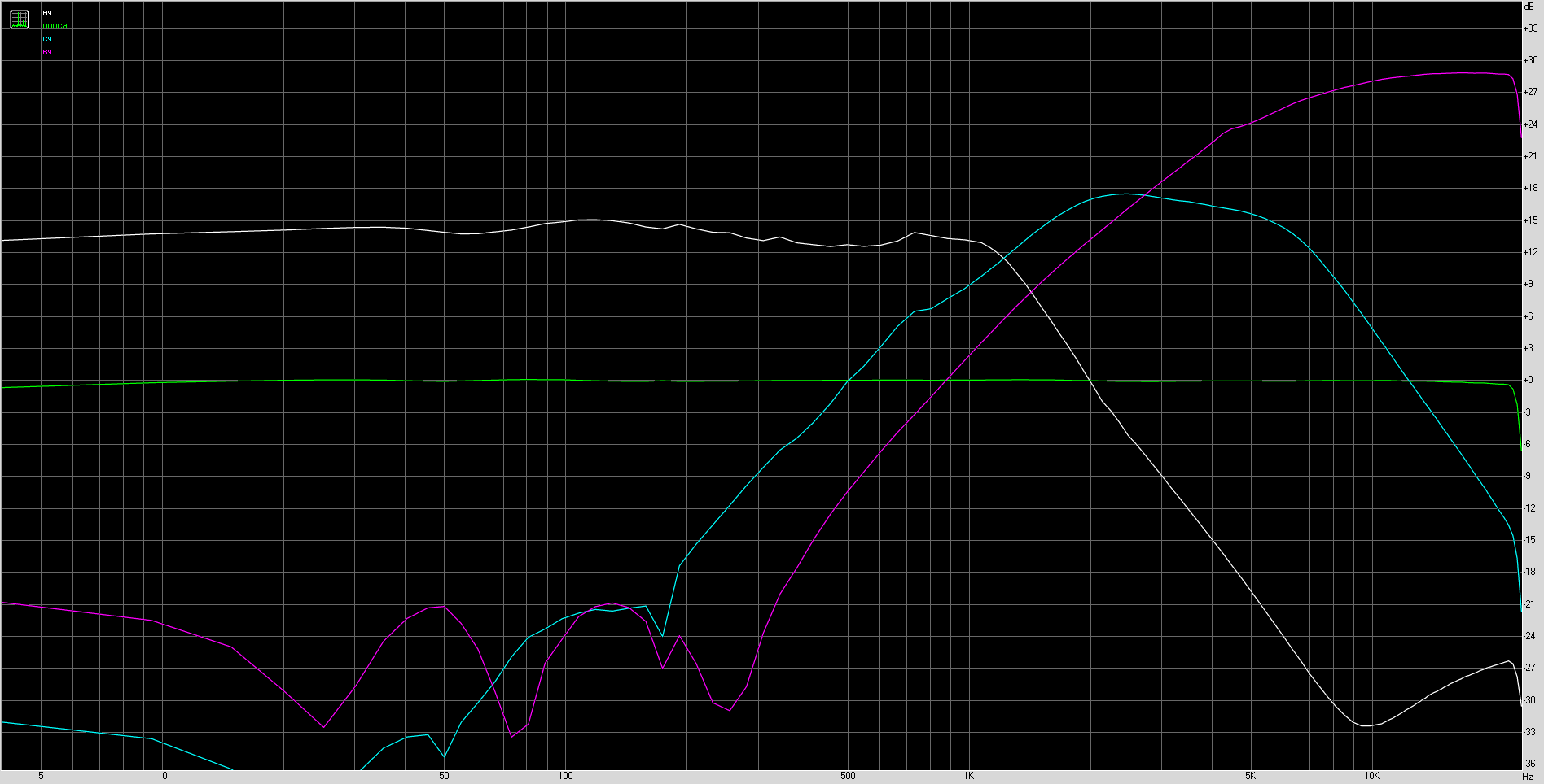

Собственно имеется Sansui SP-4000A, сделал для них новые корпуса, т.к. старые были убитые, все объёмы оставил как в стоке. В фильтрах заменил старые высохшие эл.литы на Mundorf MCap Supreme, того же номинала. Дело осталось за катушками, фишка в том, что они с отводом и нужно мне звучание (как мне кажется само ровное) в среднем положении переключателей. Подскажите какие номиналы катушек взять, что бы оставить стоковые настройки фильтров? Причина замены катушек- они на феррите и жутко гадят на большой громкости. Есть замеры ачх электрического тракта, т.е. напряжения на зажимах динамиков, уровни смотреть не надо, по картинкам можно примерно прикинуть частоты срезов. Схему от руки начертил, но вроде всё понятно.

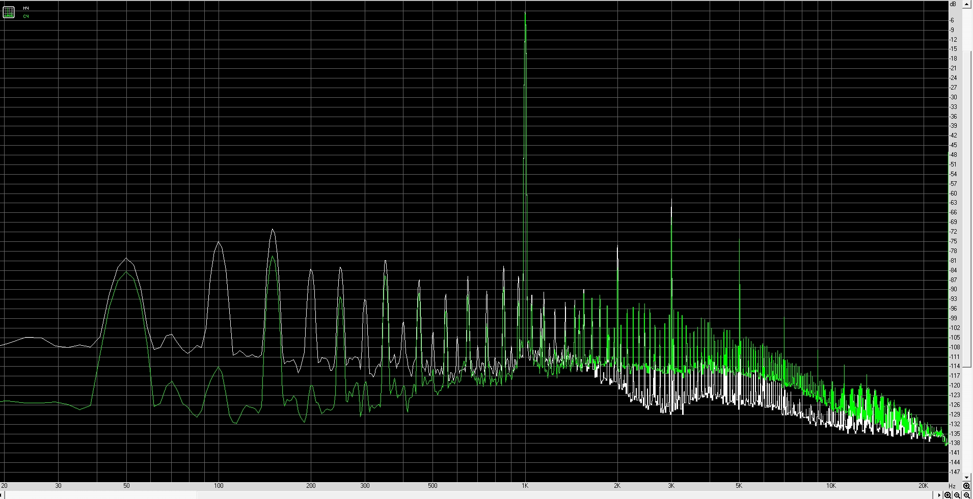

Спектры- это то, что твориться на зажимах динамиков нч и сч, в усилке спектры чище гораздо, пока нет возможности показать.
