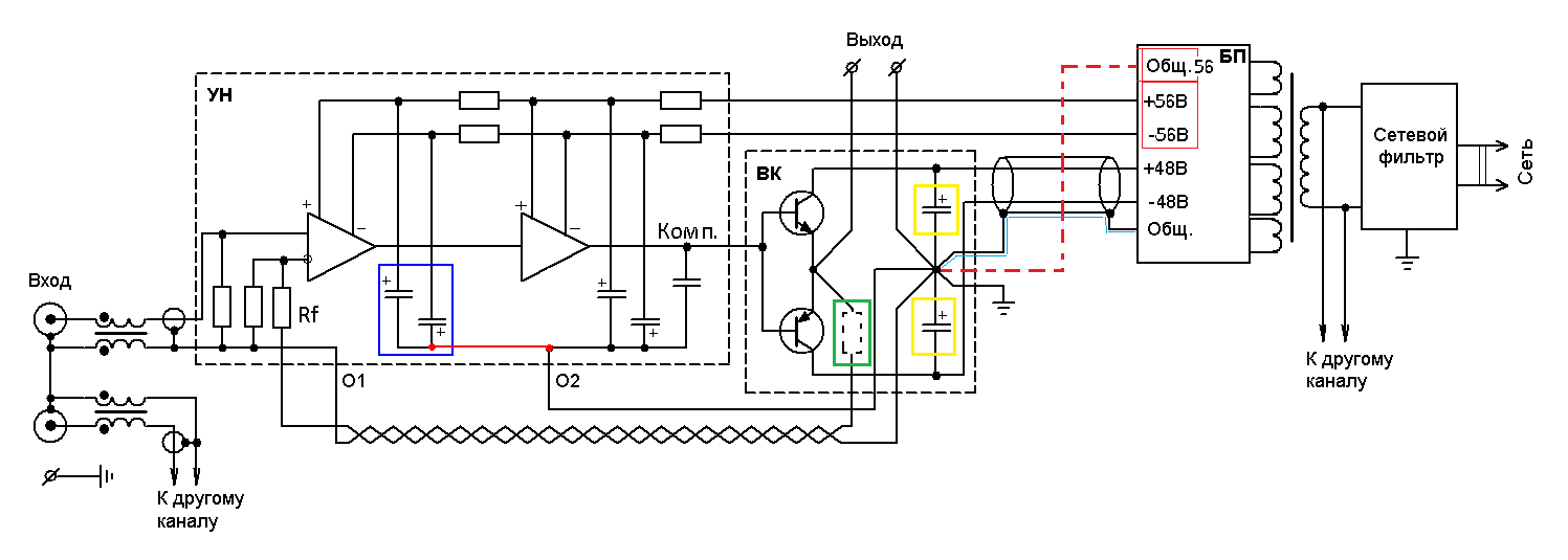

    Добрый день
    Понимаю, что таких тем уже было много, но не хотелось доставать и "занимать" старые темы.
    Так вот, имею тор с двумя обмотками, хочю организовать раздельное (повышенное) питание для УН.
    Понятно, что лучше всего будет иметь отдельные намотки, чтоб получить полные 56 Вольт... с отдельной землёй, которая своим проводом идёт на мекку (красная пунктирная линия).
    Но боюсь я не смогу домотать столько витков на тор, пусть даже тонким проводом, чтоб получить отдельно 56В
    Если домотать обмотки вольт на 10 и "добавить" их к напряжению ВК получу соединение земель 48 и 56 в БП (а не на мекке). Красной пункт. линии нет... Оба питания не делятся полностью а имеют общий отрезок (синяя линия)
    вопрос 1) на сколько это плохо. Может кто имел возможность сравнить ( в цифрах)?
    2)Если делать регулир. питание УН, то reference-ногу стабилизатора (типа 3ю ногу кренки) лучше пустить на мекку? или на точку О2? или оставить в БП?
    3) Ещё кое что - сколько ёмкости ставить на плате ВК(желтые квадраты)? думaю штуки 3 4700uF в плечо поместятся, стОит пихать больше?
    P.S. имеет ли смысл разделить сопротивлениие ООС (Rf на рисунке) на две части и поставить одну часть у входа УН а вторую у выхода ВК (зелёный квадрат)?
    Думаю так отвязать ВК от ёмкостной нагрузки (кабель там свит с землёй) и получить лучшую стабильность.
    Заранее спасибо
    Не знаю на сколько, но думаю не на столько что бы париться. Важно что бы всё остальное по земле было правильно.
    В Вашем случае на точку соединения конденсаторов.
    Цепь всё равно последовательная... Да и ещё, обрати внимание где земляной провод будет соединяться с корпусом. У меня общий провод микрофонного входа.
    там везде точка соединения конденсаторов Куды именно то?
    да... просто если разделить, как я написал, то на выходе ВК не будет лишней ёмкости (между кабелем и землёй) а сначала будет сопротивление, которое эту ёмкость "отвяжет"
    буду соединять сразу на входе, может через пару Ом

    Те, которые в жёлтых квадратиках. Тут конечно компромисс. По общему проводу от трансформатора до этих кондюков будет "бегать ток, туды сюды". Но всё равно с этой силовой точкой надо как-то определяться. Ведь не возможно всё упихнуть в одну точку.
    ясно, на мекку значит. Спасибо
    надо делать ВК+его кондёры+БП 100% симметрично, и тогда не будет ... а если серьёзно, вы правы конечно
    Симметрия здесь ни причём. +45 в., верхний транзистор, нагрузка, общий провод. Одно направление. -45 в., нижний транзистор, нагрузка, общий провод. Другое направление.
    вы про сигнальные токи... ну да, они бегають.
    Я имел ввиду токи зарядки кондюков в ВК. При полной симметрии в мекке их не будет...это теоретически
    Извиняюсь, это я не совсем правильно выразился. В принципе общий провод от обмоток мысленно можно отключить (временно). Получится плавающая земля. Кондюки будут заряжаться от +45 -45, это мы понимаем. Но при конечной ёмкости и не нулевого эквивалентного сопротивления, при поочерёдном открывании-закрывании транзисторов, в точке соединения кондюков выделится переменная составляющая. Теперь если опять соединим общий от обмоток, то эта составляющая и вызовет ток.

    Если УН и УМ на одной плате и правильная топология, то не вижу ни какого преимущества от отдельных обмоток. Другое дело УМ и ПРЕД, то что бы голову не напрягать можно от отдельных. И наверное будет правильней.

    А как на счёт просадок напряжения в УН при просадках основного, что скажете.
    Я к тому, что делать "добавку" с большой "добавкой" и стабилизировать, чтоб просадок небыло или пёс с ними с просадками... может они даже хорошо

    не надо. Всё должно в разумных пределах. Если УН требует стерильного питания и ругается на параметрический стабилизатор, с транзисторным усилителем тока, на фиг такой УН!?
    14.09.2012
    591
    По умолчанию Re: Раздельное питание УН и ВК, разводка земли.
    Nick-nack, Вытащи точку 01 из жгута и соедини с 02. Жгут и зелёный квадрат тоже на фиг.
    т.е. не делить земли входа (преоразователь напр-ток) и УНа(ток-нарпяжение)? Они конечно недалеко друг от друга... надо будет попробовать.
    там (по витым проводам) пойдёт сигнал ООС, и идти он должен вместе с землёй входа, чтоб этот контур был маленьким... поэтому витая пара.
    Думается мне, так будет правильней

    Первый треугольник это что? Дифф. каскад, операционник, или ещё что? Если это одно из двух, значит отдельной земляной ноги нет (за исключением нюансов). Мысленно удали эти ноги с рисунка (у второго треугольника тоже) и посмотри как придёт сигнал со входа на первый треугольник (аналогично и второй тоже). Болтающие земли образованные кондюками в точках 01 и 02, пока не в счёт. Помним что у нас (Вас) обмотки дополнительные. Что касаемо зелёного квадрата... Если и есть необходимость в перезарядке ёмкости, то пусть это делает ВК т.к. у него выходное сопротивление меньше. Тем более что жгут эту ёмкость увеличит. И эта ёмкость присоединится параллельно к инверт. входу, а оно нам (Вам) надо!?... дополнительное запаздывание ОС. Жгут можно рассматривать как длинную линию, вот только её качественные свойства здесь мало востребованы, зато её ёмкость во всей красе.
    Симметричный ТОСник (инверт. вход - эмиттеры входных транз.)
    да, нету. Я рисунок позаимствовал и слегка подогнал под мои нужды
    есть сопротивление с инверт входа на землю (слева от Rf).
    И думается мне, что оно должно идти на входную землю. (сопротивление с неинверт. входа на землю)
    И эта земля (вход, ООС) отдельным проводом до звезды. (или я не прав?)
    почему сделал витую пару? ... контур: ВыходВК-Rf-сопротивл с инверт. на землю - земл. провод до звезды - ВыходВК считаю надо держать оч. малым.
    понятно, что это увеличит ёмкость...
    Но там стоят 2 сопротивления (Rf/2), которые отвязывают эту ёмкость от инверт входа и от выхода соответственно
    теперь со вторым треугольником (это симметричное зеркало)
    Там на выходе компенсац. конденсатор на землю, и основной сигнальный ток идёт туда. Поэтому на контуры : провода питания - компенсац. кондёр -кондёры питания (2го треугольника) тоже обращу внимание
    На счёт кондёров питания для входа - вы правы, их лучше на О2,
    (По идее О2 - полигон УНа, вырезанный на входе, чтоб не вводить доп. ёмкость)
    Добавил новый рисунок
    А что это меняет? грязи в О2 будет больше?
    Да, стоят. И ещё тем более
    Rf/2

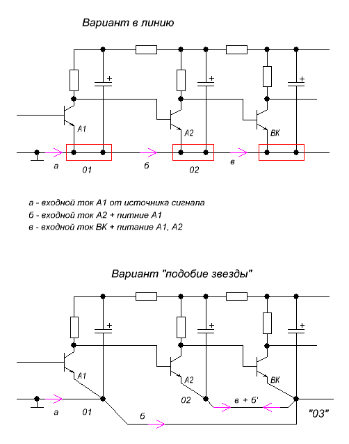

    А теперь в место длинной линии т.е. жгута, в рисунок подставь её эквивалент. Длинные линии и трансформаторы на Д.Л. (сократил) вовсю применяют в ВЧ техники. Но т.к. в них есть фактор запаздывания то в усилителях ВЧ не используют общую ОС. У нас хоть и не ВЧ, всё равно дополнительная ёмкость даже перед Rf и тем боле между распределённым Rf нежелательна.
    Если б были отдельные обмотки то красному пунктирному проводу место на точках 01, 02, вместе с третьими ногами стабов. В этом случае по земле к ВК шёл бы только сигнал. А т.к. у нас дополнительные обмотки и соответственно... то лучше, на мой взгляд, всю ету хрень выразить в линию. Звездить всегда, звездить везде.... Увы, и не всегда.
    ---------- Сообщение добавлено 20:30 ---------- Предыдущее сообщение было 20:01 ----------
    Не такая уж большая ёмкость у жгута, что бы навредить ВК, а по входу может быть ощутимой. Главное, на мой взгляд, он портит землю. В готовой конструкции с ёмкостью может и можно что то сделать (иногда), то с землёй уже будет сложнее. Можно будет попробовать на трёх операционниках собрать что то похожее, т.е. три последовательно каскада, с небольшим усилением, положить рядом какойнибудь работающий транс. или на слух по шумам или ещё как, фигегознает... В общем попробовать разные варианты. Так наверное будет наверника.
    07.11.2012
    Да
    572
    блин, с этой стороны я даже не смотрел... хорошо, уберу зел. квадрат значит.
    На счёт О1 к О2 (линия) или отдельным (звездить ) - тут моя до сих пор сумлявается...
    пробовать надо, короче
    но так как я - великий специалист, скорее всего окажется по вашему
    кажется дошло. если как у меня сейчас:
    зарядные токи кондёров питания УНа будут двигать потенциал на О2 относителъно точки звезды, а О1 останется неизменным, т.е. вход будет "плавать" относительно точки О2
    т.е. от О2 до "звезды" и сигнал и "сила", а отО1 только сигнал.
    А если соединить О1-О2, то эта точка хоть и будет "плавать" по отношению к звезде, зато земли входа и УНа будут "сидеть" на одном потенциале
    Так?
    Последний раз редактировалось Nick-nack; 03.04.2014 в 20:03. Причина: add
    14.09.2012
    591
