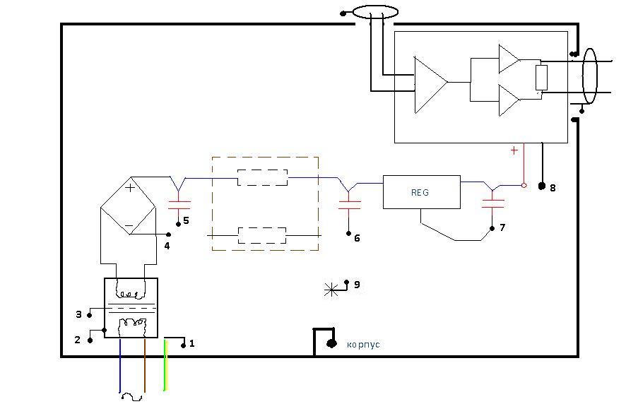

    Добрый день, уважаемые.
    Решил вступить в ряды Вегалаба, поучиться и пообщаться
    у меня возникла пара вопросов, надеюсь мне кто-нибудь даст пинка в нужном направлении.
    вопросы с организацией земли в блоке питания ( для маломощных приборов, предов, бафферов итд.)
    Объясню, в чём дело.
    сетевой транс надо ставить подальше от сигнальной части - это факт.
    Выпрямитель и первый кондёр лучше оч. близко ко вторичке, чтоб контур тока зарядки маленький вышел - тоже вроде правильно
    а вот регулятор(ы) наоборот - как можно ближе к нагрузке. Получается, нестыковка, т.к. входной кондёр регулятора должен быть рядом с ним.
    Выход, ставим два кондёра, один сразу после выпрямителя, один перед регулятором. Вот отсюда начинаются вопросы.
    А что делать с землёй питания?
    прицепил что-то типа рисунка. Взял однополярное питание и балансное соединение, чтоб не загромождать. Сетевой фильтр, снабберы итд. тоже пока не нарисовал
    Там точки, вроде всё ясно, что из них кто. Если что :
    1)защитная земля, 2)корпус транса, 3)изолирующая обмотка,.....
    8)сигнальная земля 9)звезда земли для питания(если нужна будет)
    еще имеем квадратик с сопротивлениями, типа длинный провод.
    Так вот, каких толъко методов я не видел, как эти точки соединять
    Хотелось бы узнать ваше мнение, кто как делает... и самое главное - ПОЧЕМУ
    очень надеюсь с вашей помощью разобратся.
    с уважением
    Дмитрий

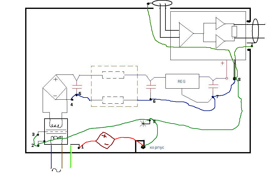

    По умолчанию Re: земля в маломощном стабилизированном блоке питания
    ИМХО, + и - моста, что между заземлением и корпусом, нужно замкнуть между собой.
    Спасибо за рисунок, так очень наглядно
    в принципе я так и думал, все синие линии я бы так и развёл...
    но есть спорные моменты с зелёными.
    С экранами ладно - там нужно больше информации о "партнёрах", куда кабеля идут.
    - По идее Мекка сделана в точке 8, значит именно от неё кабель на корпус, правильно?... (9 и 8 соединяются в одну точку там где 8)
    - в чём смысл вести землю от силового транса в общую точку (я вас правильно понял)?
    почему не пустить её сразу на корпус?
    - что если изолирующую обмотку (3) пустить на защитную землю? Тогда синфазные помехи из сети сразу стекут в землю. Сейчас им некуда податься, кроме как по экранам к "соседям"
    - разделяя корпус от Земли диодами, делаем его высокоомным - по сути антеной, и ловим помехи
    зато защита от нечистой земли. Какое из зол меньшее? Как на счёт своей земли (батареи, трубы)
    У кого какой опыт?
    Моё мнение:
    Потому, что помехи от неё потекут по корпусу, создавая на последнем разности потенциалов. Сам корпус начнёт "фонить" своими частями относительно общей точки. В аудио (навреное) лучше не пускать по корпусу токов помех, а значит, и не сажать на него источники помех в разных точках.
    Альтернативный подход в том, что ёмкостную связь с сетью лучше минимизировать. С этой точки зрения применение экранирующей обмотки и соединение с землёй устройства трансформатора вредно, так как увеличивает ёмость между сетью и устройством, а значит, и помехи на земле и корпусе устройства, что приводит к большим наводкам на кабелях.
    Защитная земля не может априори считаться более чистой, чем сама сеть. Она сама может являться источником помех. Соединение с ней экранирующей обмотки позволит убрать низкочастотную составляющую электрического поля от первичной обмотки под напряжением, но не защищает широкополосынх помех. По-моему, в слаботочных устройствах стоит использовать трансформаторы без экранирующей обмотки и с минимальной межобмоточной ёмкостью. Для малых мощностей это не является большой проблемой.
    Функция защитного заземления - защита при нештатных ситуациях. Соблюдение стандартов безопасности (прохождение тестов). И высокоомность по отношению к сигнальным цепям есть изоляция Вашей системы от внешних помех.
    Вы должны понимать, что сама по себе истема из разрозненных блоков является антенной. Помехи наводятся между блоками, между блоками и сетью. В некоторой степени без разницы, под каким потенциалом сама система относительно истинной земли - есть ли заземление вообще или нет совсем. Главное, чтобы между блоками не текли токи помех, например, наведённых через ёмкости сетевых БП.
    Вижу два подхода:
    • Для несимметричных входов-выходов - минимальная ёмкостная связь с сетью, отсутствие глухого заземления (заземление через "изолирующие" диоды), отсутствие экранирующих обмоток в трансформаторах.
    • Для симметричных входов-выходов - глухое заземление всех блоков и корпусов, глухая связь экранов межблочных кабелей с корпусами, применение межобмоточных экранов и Y-конденсаторов.
    Спасибо за ответ, думаю понял всё процентов на 90
    теоретическая электротехника и старик Мэксвёлл мне ещё в универе все мозги расплавили, так я с ними и не подружился
    Точно дошло про экран. обмотку и корпус транса на зашитную землю, вся высокочастотная грязь с неё будет моей.
    Про фон частей корпуса - не очень
    В чём отличие от куска кабеля, который идёт от транса на общую точку корпуса?
    Или вы предлагаете вообще не соединять сердечник(и если есть экран-обмотку) транса с корпусом прибора?
    Не уверен, что мы говорим об одном и том же.
    вот основные помехи, (кроме пиков от зарядки ёмкостей питания) как я их вижу:
    ел-магнитные поля в воздухе вокруг корпуса
    синфазные и противофазные помехи в сети относительно земли
    те же самые в защитной земле
    Я все время думал, что корпусу нужно низкоомное соединение с землёй, без неё токи от ел.маг. полей вокруг ёмкостной связью перейдут внутрь и стекут "непонятно куда". С ней - стекут в "землю"
    Понятно что ,с другой стороны если соединить корпус с землёй - помехи оттуда портят нулевой потенциал схемы. Причём у каждой по разному... получаем межблочные токи.
    выходит - идеалъного решения не бывает, всегда надо чем то жертвовать..
    со вторым вариантом согласен на 100% пытаюсь так и делатъ
    P.S.
    выходит, для несиметрии нет идельного решения, приходится выбирать из двух зол меньшее
    или помехи, проскочившие из сети через транс, текут к соседу, накладываясь на межблочный кабель (экран)
    или же помехи с защитной земли+сетевые из примера сверху сдвигают потенциал на сигнальной земле (по разному в двух блоках) - опять получаем межблочный ток.
    Выходит - или не заземлять корпус и добиваться по возможности одинаковой "утечки" в двух приборах + низкоимпедансное соединение (короткий межблочный кабель) - это ваше решение
    или заземлить оба прибора и попытаться достичь одинакового потенциала в двух блоках. безусловно тяжелее релизуемо, но зато межблочный кабель не будет играть такой роли.
    ещё один плюс - заэкранированный прибор, меньше ловит "радио"
    там же и минус - контур земли ловит электромагнитные волны.
    вроде я ничего не упустил, или как?
    думаю вы правы, первый вариант проще реализовать... хотя и второй возможен
    После выпрямителя рядом с мостом банки электролитические, перед регулятором рядом с ним небольшую керамику или пленку, как требуется для устойчивости.
