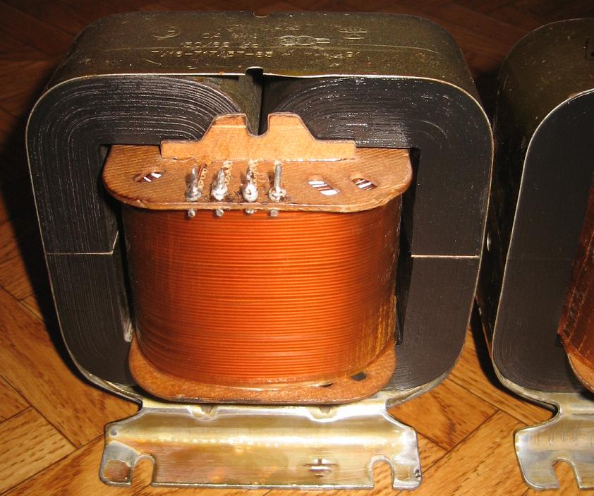

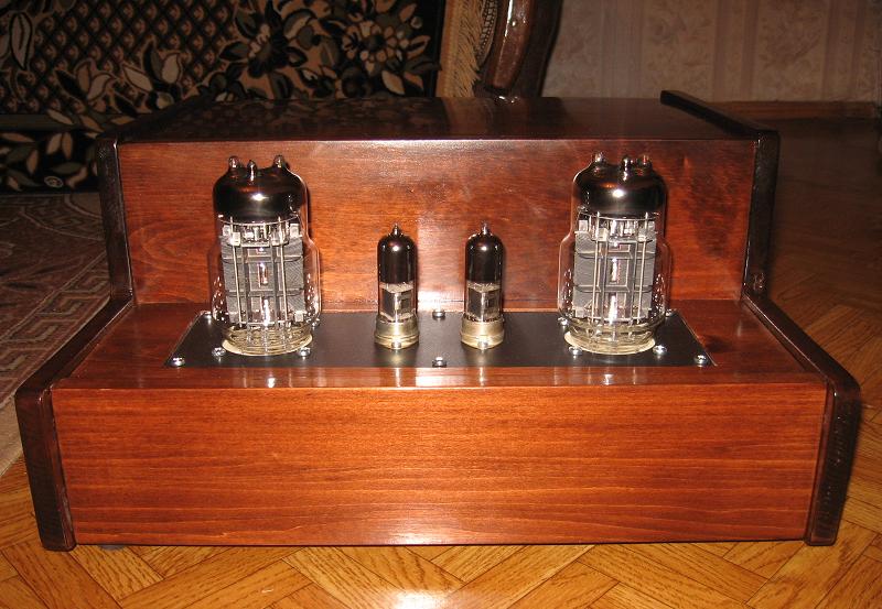

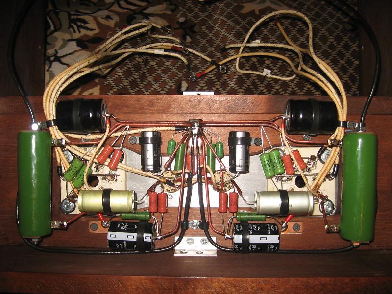

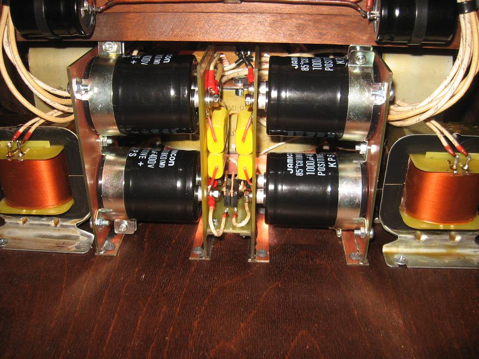

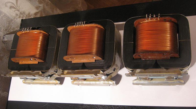

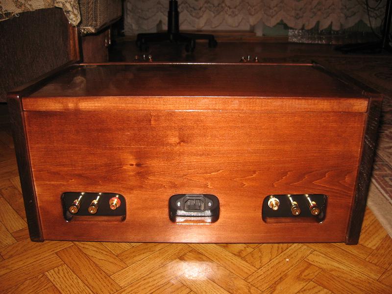

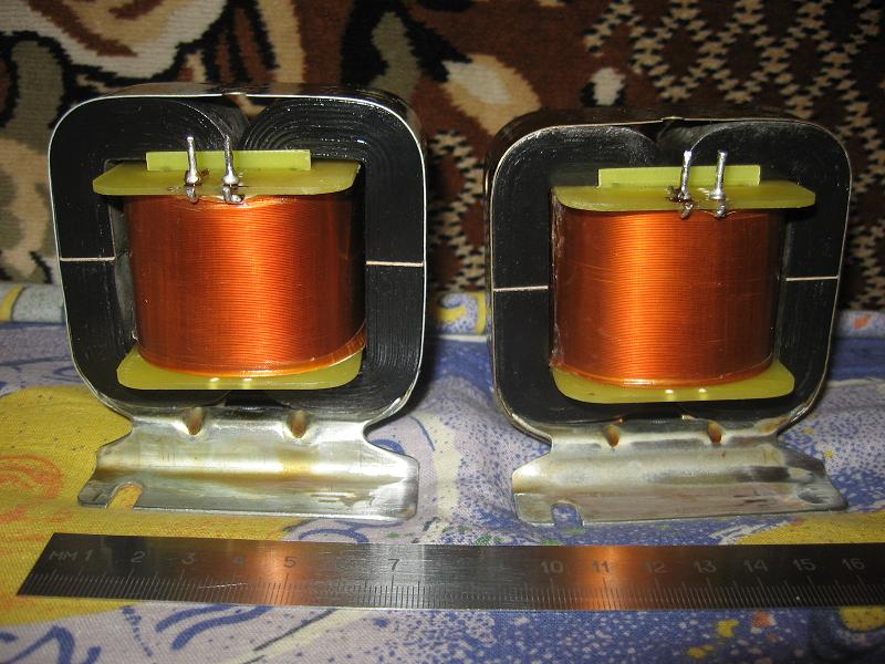

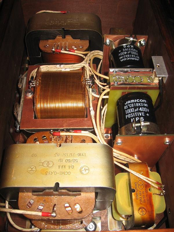

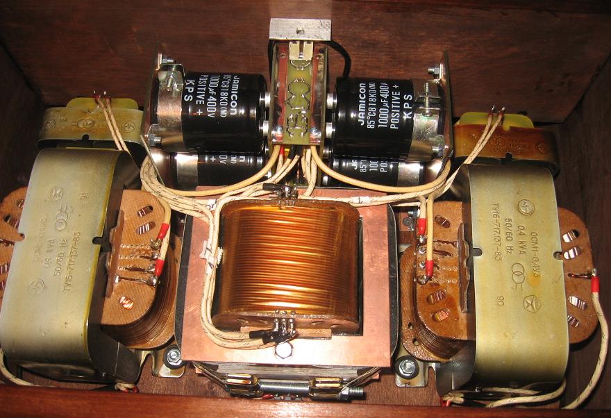

    Решил всё-таки выложить сюда свой ламповый усилитель, который я наконец-то закончил пару дней назад
    Схема стандартная. Силовой, а также выходные трансы намотаны на железе от ОСМ1-0,4, дроссели намотаны на ОСМ1-0,063. Конденсаторы фильтра питания применены Jamicon KPS на 1000мкф 400В, анодное питание общее, раздельные дроссели для каждого канала. Диодный мост на ультрафастах. Вся разводка осуществлена проводом в двойной изоляции, с оплёткой. Выходные лампы 6С33С-В, смещение автоматическое. Резисторы автосмещения взяты типа ПЭВ-50. Для их охлаждения установлены два 80мм вентилятора и отдельный выпрямитель для их питания. Режим работы лампы - смещение -55В, 180в, 300ма. Входная лампа 6Э5П также включена триодом. Чувствительность около 2В. Максимальная неискажённая мощность 13Вт на 4 Ома. Масса усилителя более 30кг. Думаю, остальное понятно из фоток.

    Очень хорошо для первого шага.Наверное,все начинали с 33-й лампы.

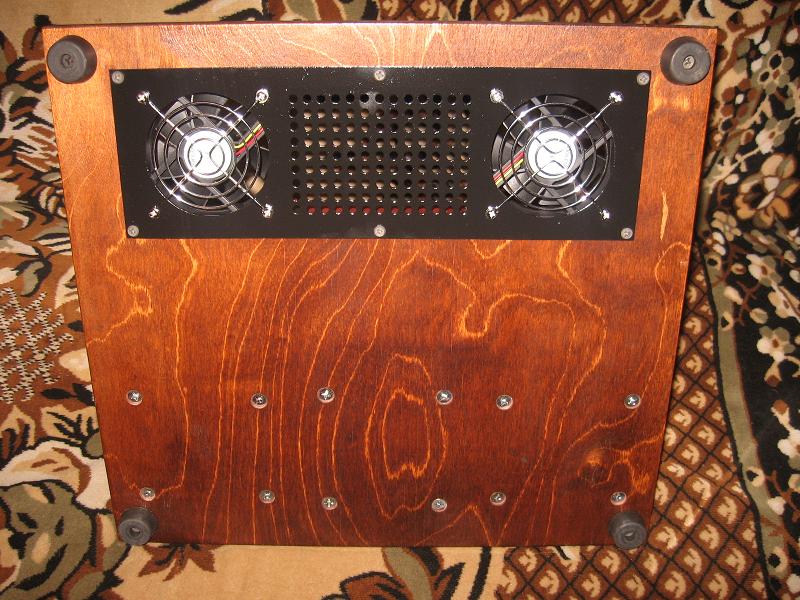

    Красотища то какая! Аркадий, твои конструкции становятся все интереснее! Молодец! Трансы классно намотал - как на заводе.
    Вентиляторы не слышно? От 5 В их запитал, наверное?
    Прослушивания были уже или не успел еще?
    Это не совсем мой первый опыт. До этого я собирал SE на запараллеленных 6П14П
    Avenger,
    Спасибо! С корпусом правда пришлось повозиться, да и собственно, на него и ушла большая часть времени. материал корпуса - липовая доска 18мм, сверху он покрыт морилкой и полиуретановым лаком. Сейчас я уже понимаю, что корпус лучше было изготавливать из твёрдых пород древесины, т.к. липа сама по себе очень мягкая и поставить вмятину довольно просто, что непременно учту в следующих конструкциях.
    Вентиляторы питаются от 7в и практически не шумят.
    Поздравляю! Молдец!
    Теперь ждем комментариев по звучанию
    Звучание у аппарата весьма своеобразное. С одной стороны, звук довольно "ламповый", объёмный, бас глубокий, с другой же стороны, он чёткий, без замыливания, он отлично отыгрывает хард-рок и металл, без намёка на снижение динамичности. Чего я в принципе и добивался, т.к. слушаю в-основном как раз такую музыку.
    Последний раз редактировалось Avenger; 20.11.2009 в 03:38.
    Понятно, они же у тебя в днище стоят, не сверху.
    Поставь его в стойку и не пинай ногами - вмятин тогда не будет

    Очень добротно сделано . Правда не вижу как громкость покрутить. Или все регулировки на источнике?

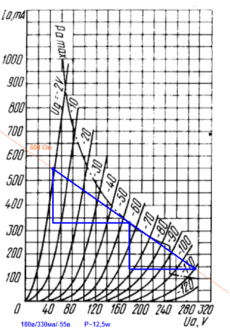

    В связи с недостаточным усилением каскада на 6Э5П в триодном включении, решено переделать данный каскад либо в тетродное. либо в ультралинейное включение.
    Последний раз редактировалось Avenger; 25.11.2009 в 00:06. Причина: Добавлено сообщение
    Всё гениальное просто
    38,916
    По умолчанию Re: SE на 6C33C от Avenger
    В тетроде будет наоборот, дофига усиления
    Да и КНИ хреновый.
    Попробуй 6П9 в нормальном включении.Не пожалеешь.Намного лучше лампы "Э".
    6с45п имеет большее усиление, чем 6э5п в триоде.
    Да и КНИ хреновый.
    Наверное тогда поэкспериментирую на макете с ультралинейной схемой, как в твоей статье про SE на 6С33С. Одновременно мож и тетродное включение попробую смакетировать.
    Я наверное всё-же не буду использовать 6С45П. Уж слишком негативные отзывы о ней при использовании в резистивном каскаде. Да и самих этих ламп у меня сейчас нету (ровно как и переделывать под октальный драйвер, как советовал Михаил45 я не стану по причине трудоёмкости этого). Поэтому придётся увеличивать чувствительность путём другого включения имеющейся лампы 6Э5П.
