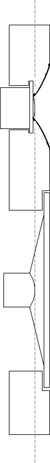

    Посетила меня на ночь глядя такая идея - оформить отверстие вч динамика в виде небольшого рупорка таким вот образом
    Что это дает:
    1. Выравнивание акустических центров. Главная задача такого оформления.
    2. Увеличение чувствительности. С таким маленьким рупором скорее всего крайне маленькое, но это особо и не требуется в домашних колонках.
    3. Расширение диаграммы направленности. Опять же, за счет небольшого размера рупора, не на много, но тем не менее.
    С конструктивной точки зрения проблем не вижу, просто 2 раза пройтись фрезой, сначала обычной, потом закругленной.
    У кого какие мысли будут по этому поводу?

    Забанили поиск? Наберите "рупорные пищалки"

    IMHO фигня получится, ачх то считали для работы на плоскости, хотя если делить высоко.....

    Bы хрен с морковкой попутали если голова стоит в таком рупоре то, она под него и посчитана и сконструирована (пропитка, подкупольное пространство) и в таком рупоре дает ровную АЧХ. ТС предлагает голову сконструированную для работы в плоском бафле засунуть в короткий рупор

    трудно проглядеть большой такой прямой фланец у головы диаметром около 100мм. Вот как раз он и является основным признаком того что голова расчитана для установки на плоский бафл. Вторым таким признаком является условия измерения АЧХ представленной в даташите (или у производителя на сайте) головы.
    типа The frequency responses above show measured free field sound pressure in 0, 30, and 60 degrees, mounted in a 0.6m by 0.8m baffle. Input 2.83 Vrms, microphone distance 0.5m,
    normalized to SPL 1m. The impedance is measured without baffle using a 2V sine signal.

    посмотрите опыты Зафа. Поставили. Померили, увидели перебор по уровню АЧХ в нижних октавах пищалки. Применили фильтр который режет пищ уже с УЧЕТОМ этого горба, то есть начинает валить ЧХ выше по диапазону, чем в варианте фильтра без рупорка.
    Итог - ЧХ как надо, но:
    - меньше мощи подаем для того же уровня громкости = меньше искажения
    - увеличение масштаба звуковых образов - всегда на пользу, тарелки ближе к натур. размерам, у простых пищей они всегда лилипуты с коф. блюдичками.
    - направленность - можно использовать как во благо так и наоборот, дело такое..

    1. Делать это с помощью рупора бессмысленно. Фронт излучения формируется его устьем(выходом) и где там у Вас катушка, малозначительно.
    2. Чувствительность увеличится в области работы рупора. Посчитайте частоту его настройки, исходя из длины волны. Такой горб на АЧХ может выровнять отдачу, а может оказаться для динамика просто непосильным, вызвав лавинообразный рост искажений.
    3. Произойдёт как раз сужение диаграммы направленности.

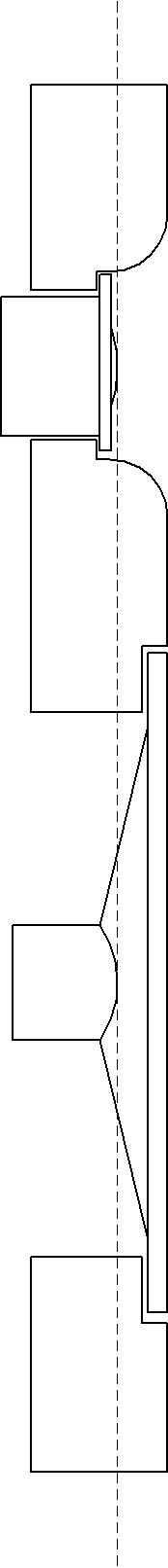

    Вообще, то, что Вы нарисовали, это не рупор для купольника, это какой-то туннель. Если уж делать рупорок, то примерно так:
    Но опять таки, далеко не каждый динамик от этого выиграет. Нужно выбирать динамики с достаточно низкой резонансной частотой. А то представьте, что рупорок настроен на 2кГц, а у динамика резонансная частота 1,5кГц и ниже 3,5кГц его использовать ну никак не стОит... За счёт применения такого рупорка произойдёт увеличение отдачи на тех частотах, где нормально функционировать этот динамик не способен. Да, конечно можно отрезать все эти катаклизмы кроссовером, и пусть себе пищалка честно пищит от своих 3,5Кгц. Только зачем тогда был рупорок? Только, чтоб сузить диаграмму направленности?
    Но применять такое можно и... применяют. Только далеко не всегда возможно и не всегда уместно.

    Я делал несколько раз. На слух понравилось, буду делать ещё, но АЧХ кривится немного, увеличивается отдача и неравномерность увеличивается.
    В общем если с головой применя такое оформление, то будет со звуком в порядке.
