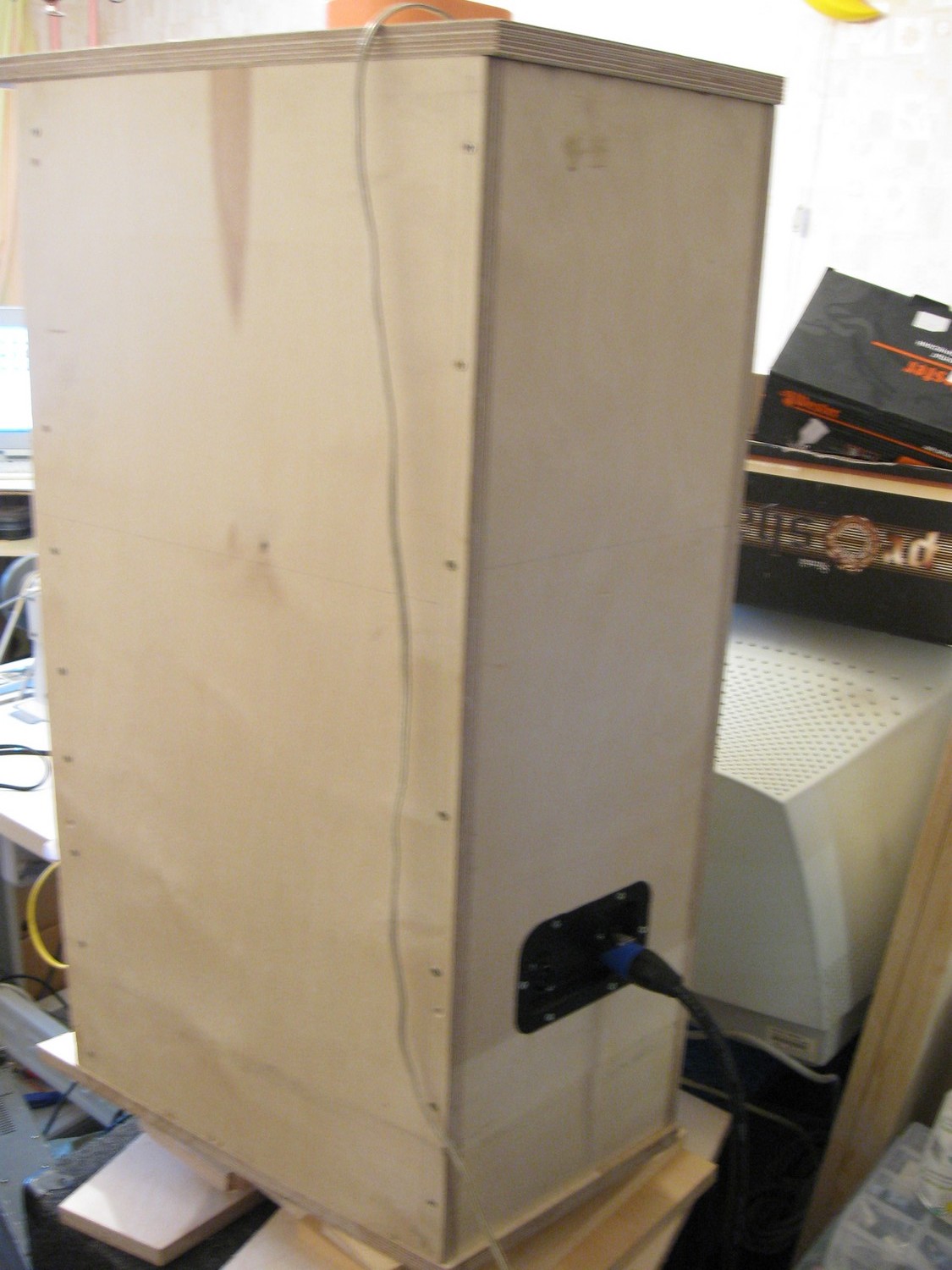

    Сейчас делаю корпус к своим динамикам по этой схеме.
    По умолчанию Re: Подскажите по поводу корпуса для 2х полосной системы ФИ на динамиках 18sound 15nd930?
    Приветствую! Опять случайно встретились. С интересом буду ждать ваших отзывов и фото по колонкам .Немного о себе.Купил в июне RCF 725A ,а свои Эйтины поставил на отдых (чуть было не продал).Итальяшки звучат конечно качественно,но вот пришлось недавно стряхнуть пыль и отработать вечер на своих старичках.Такое ощущение что вернулся домой после долгой разлуки,такой теплый звук ,глубина,вокал на тарелочке.Короче жду отзывов!

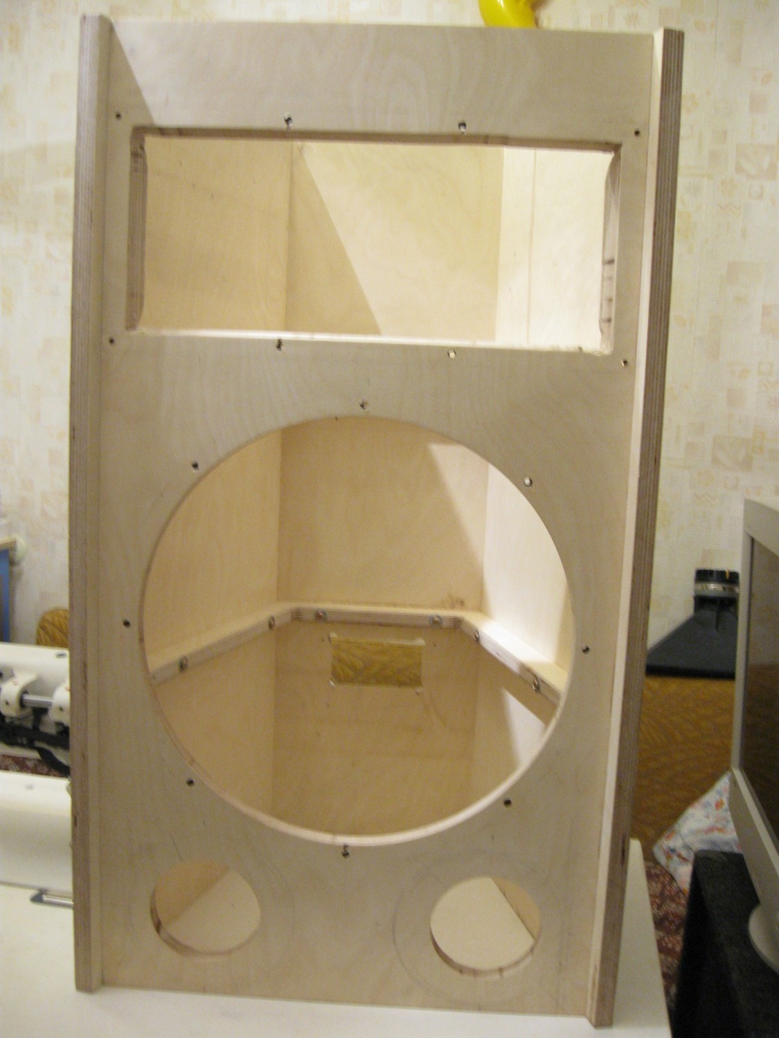

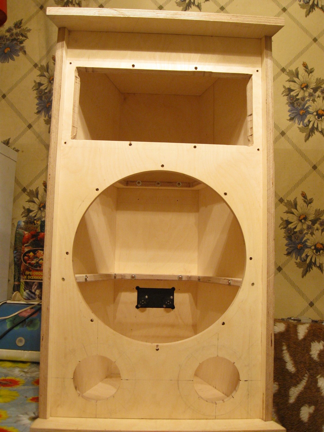

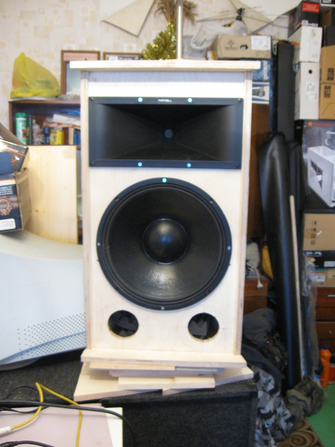

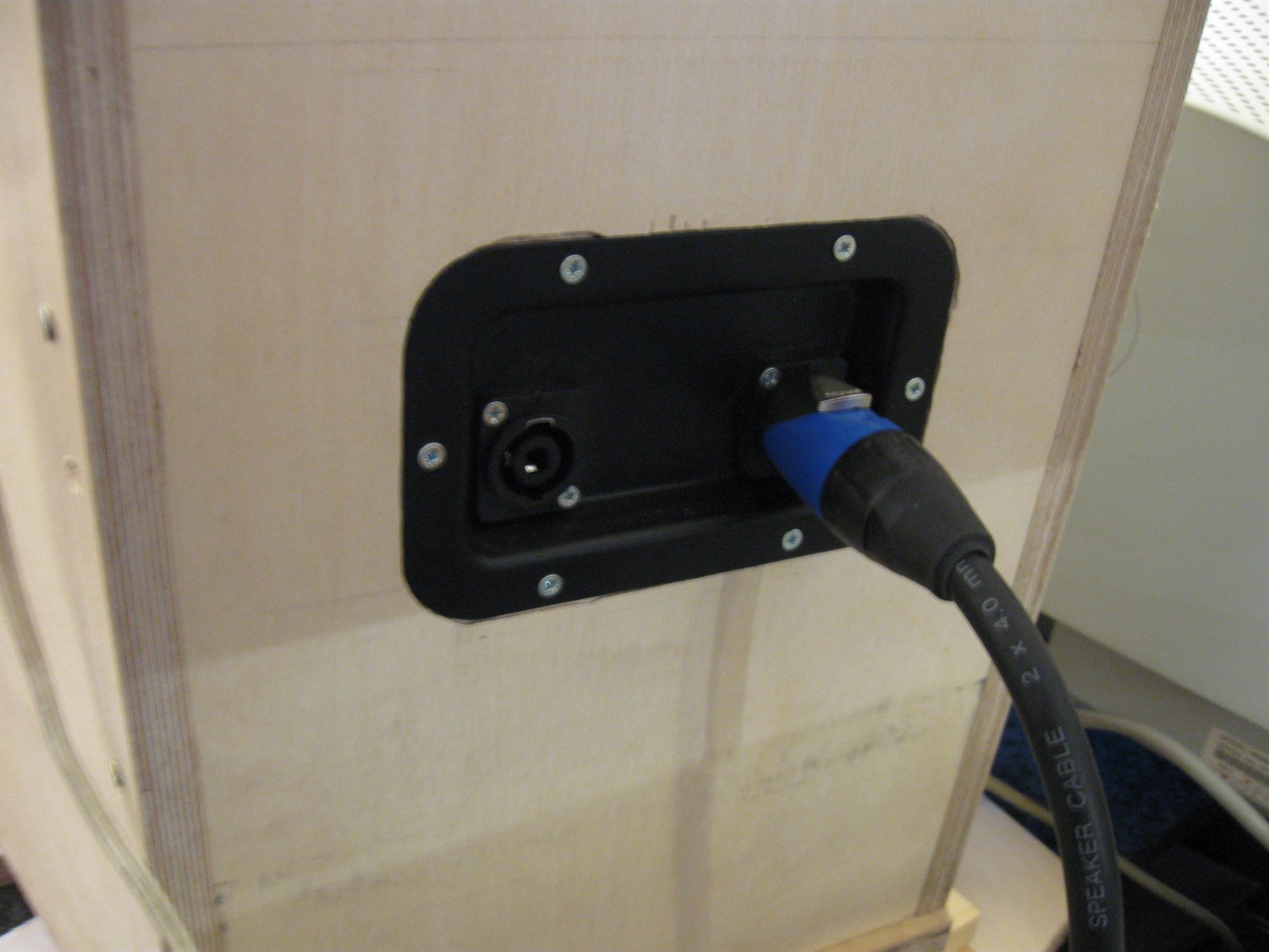

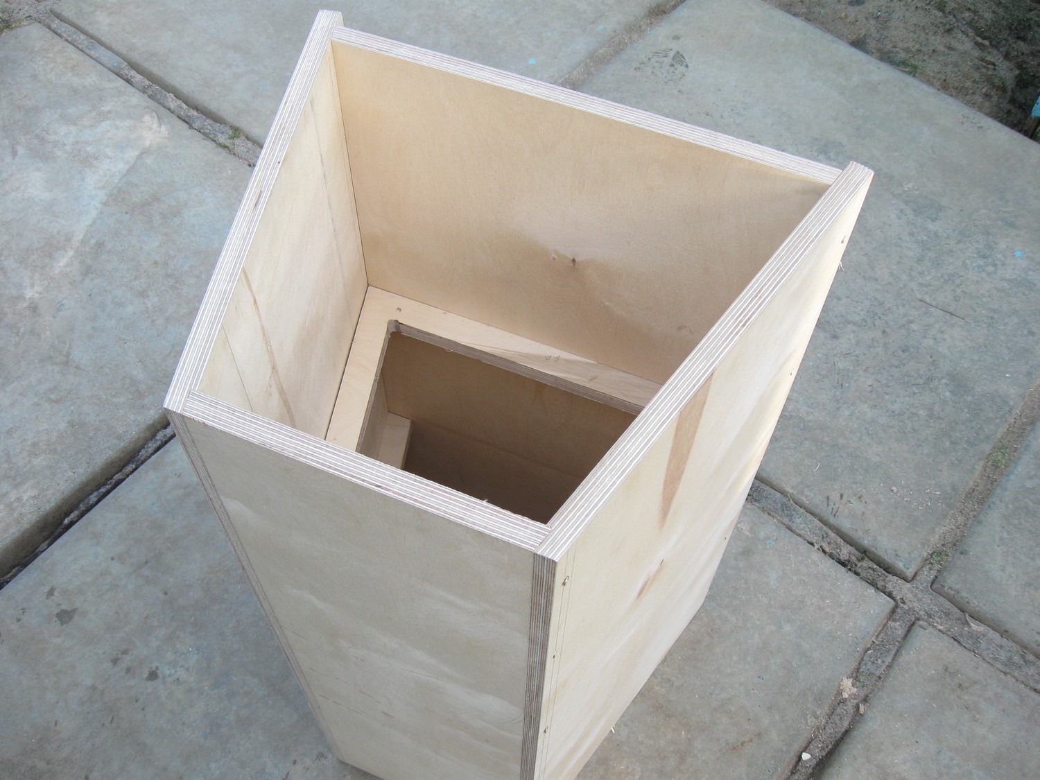

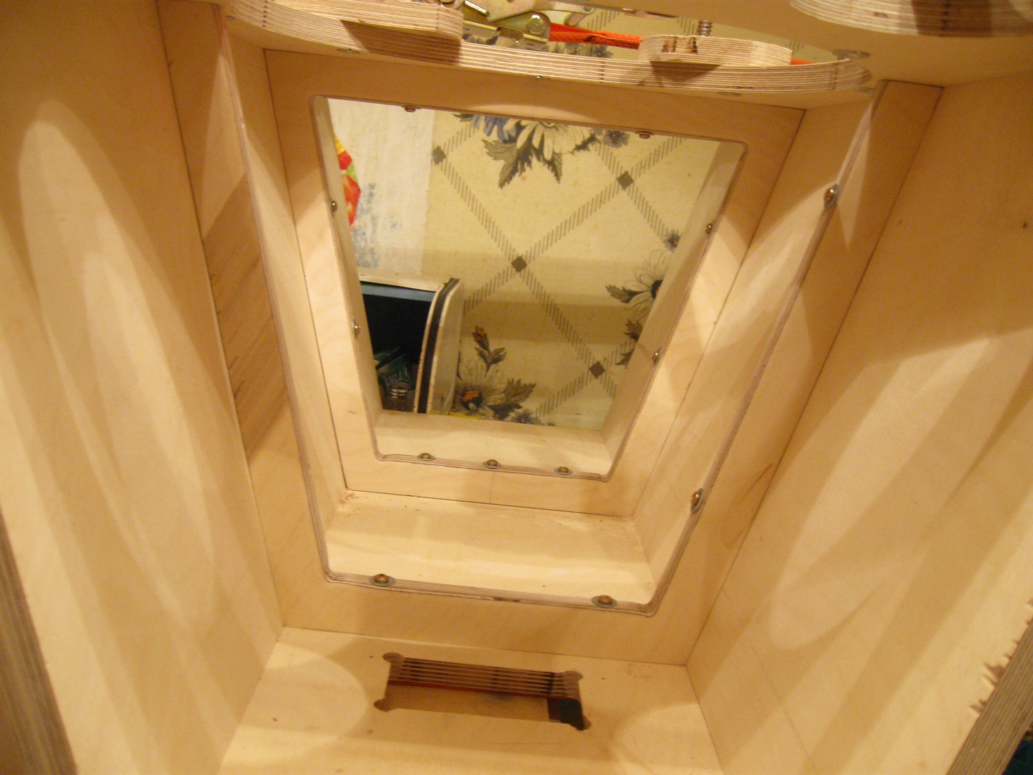

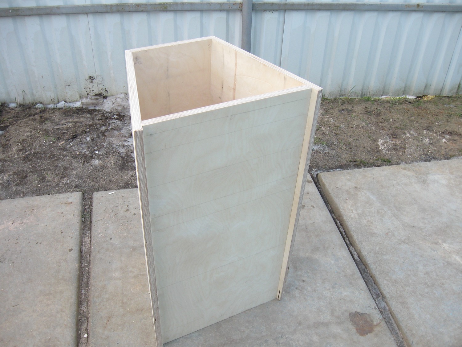

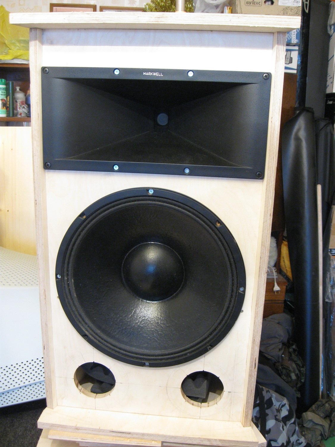

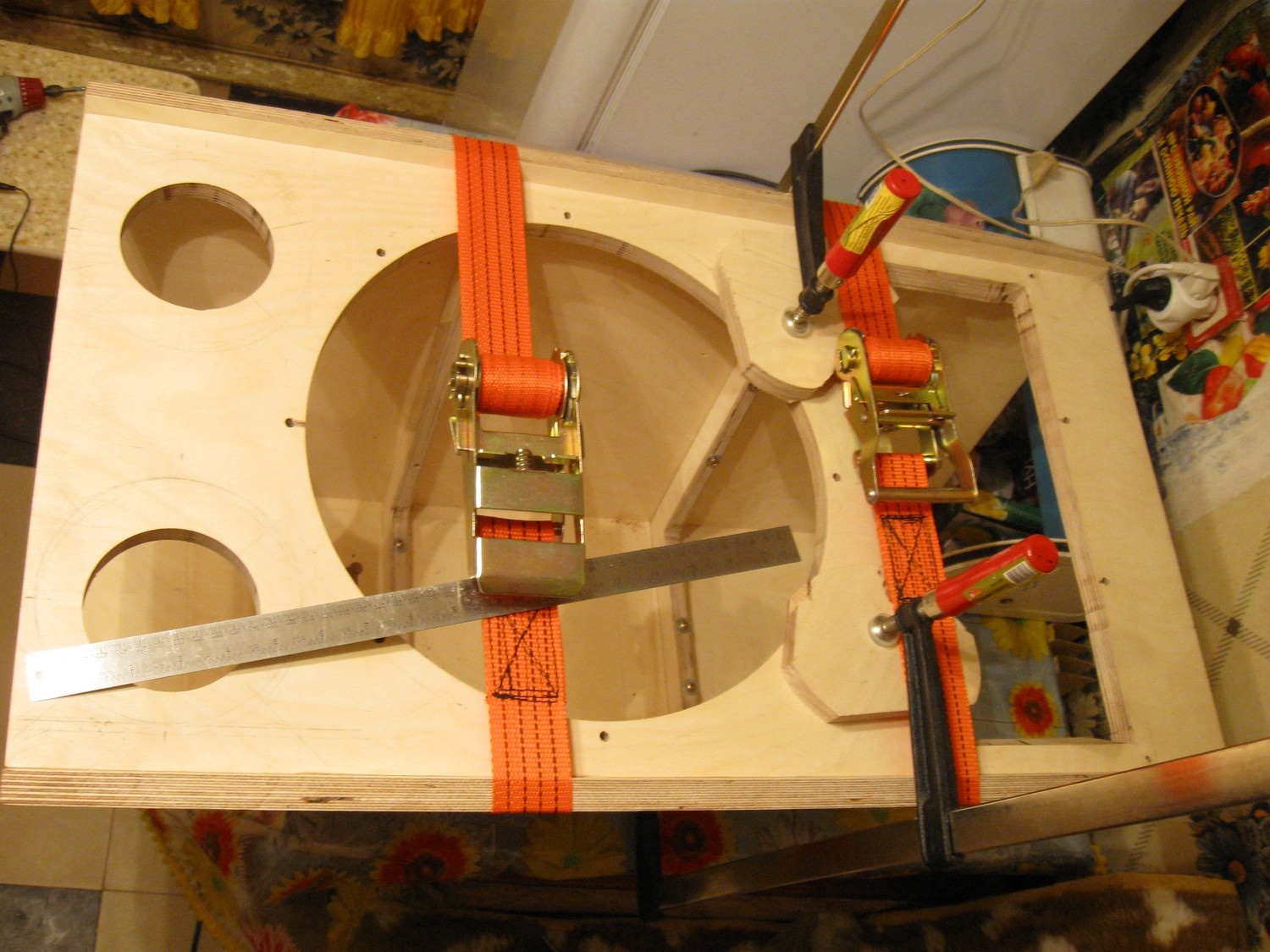

    Вот собственно фото колонки:
    21.01.2009
    Обнинск
    109

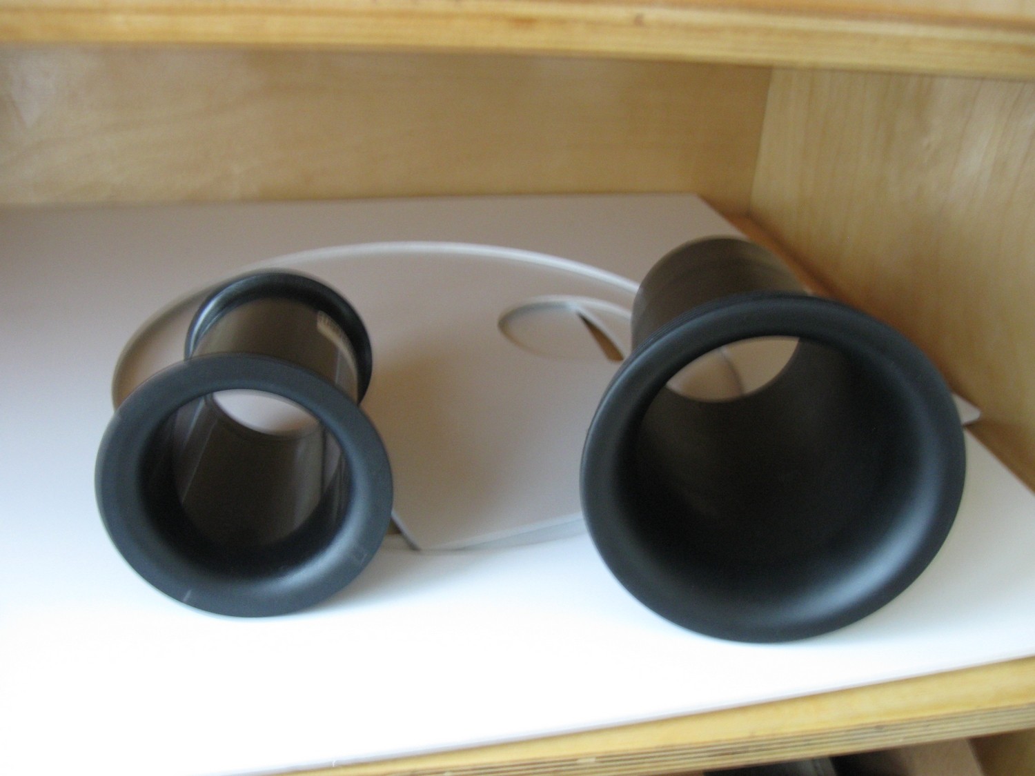

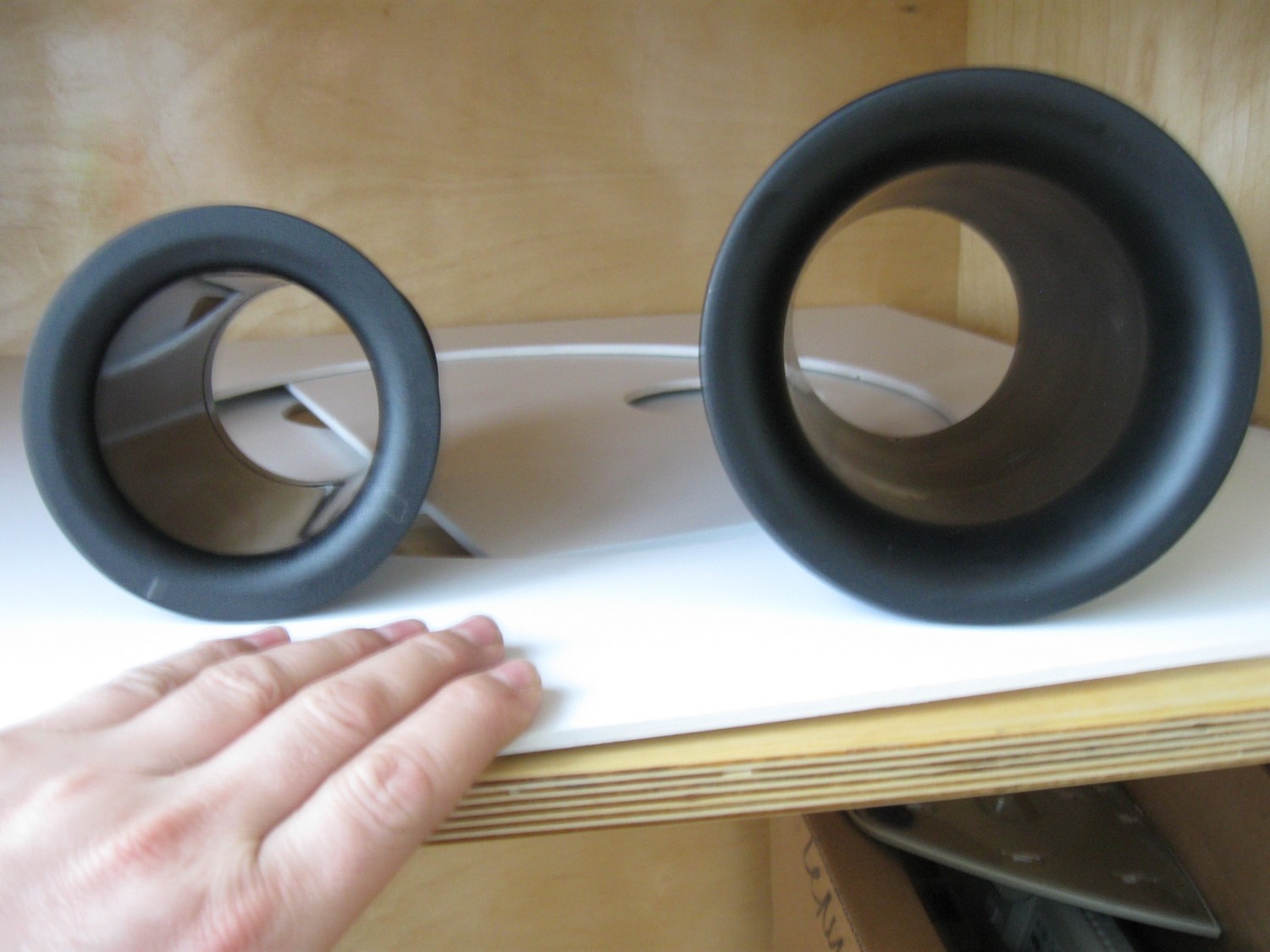

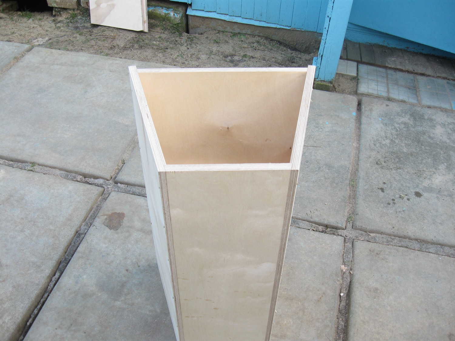

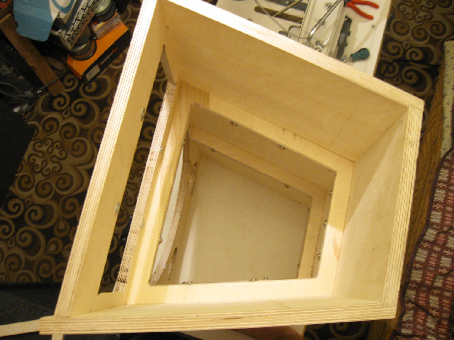

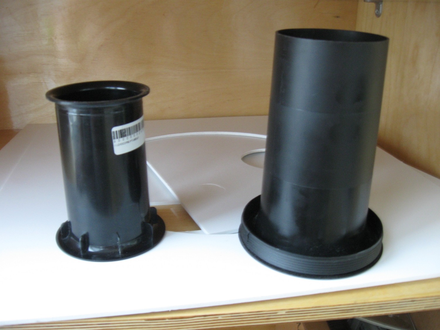

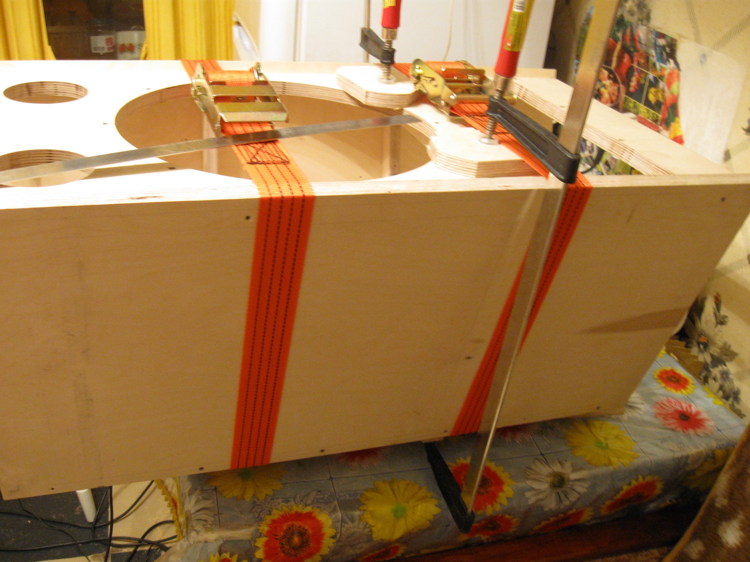

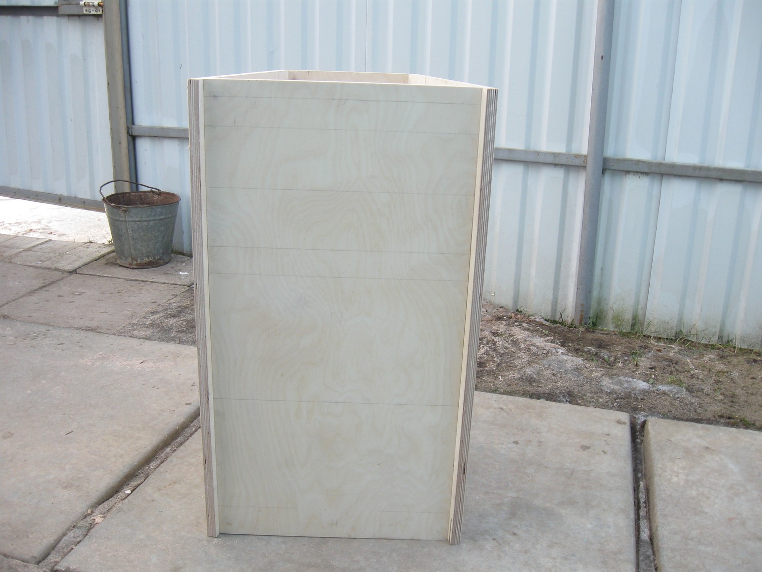

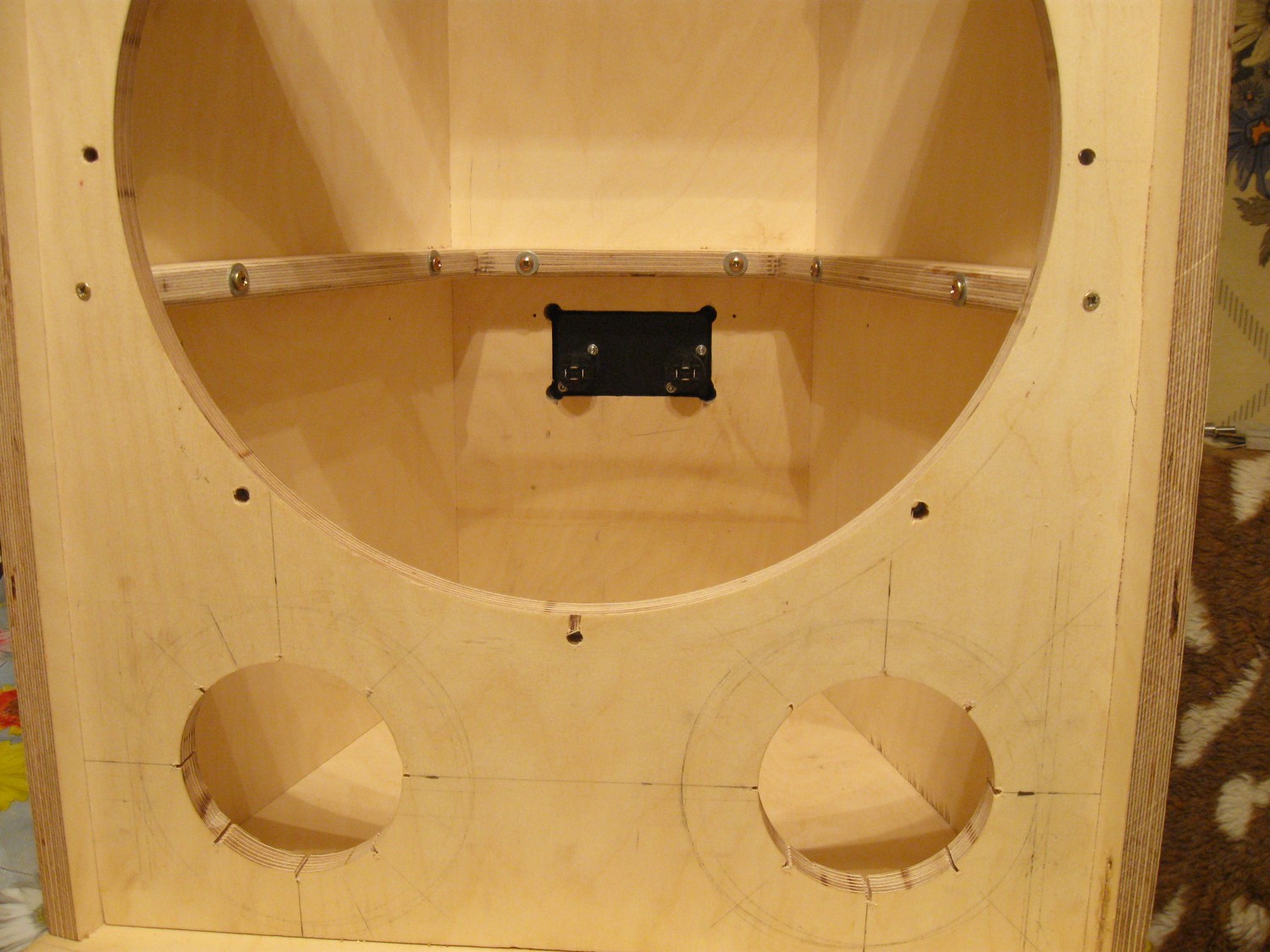

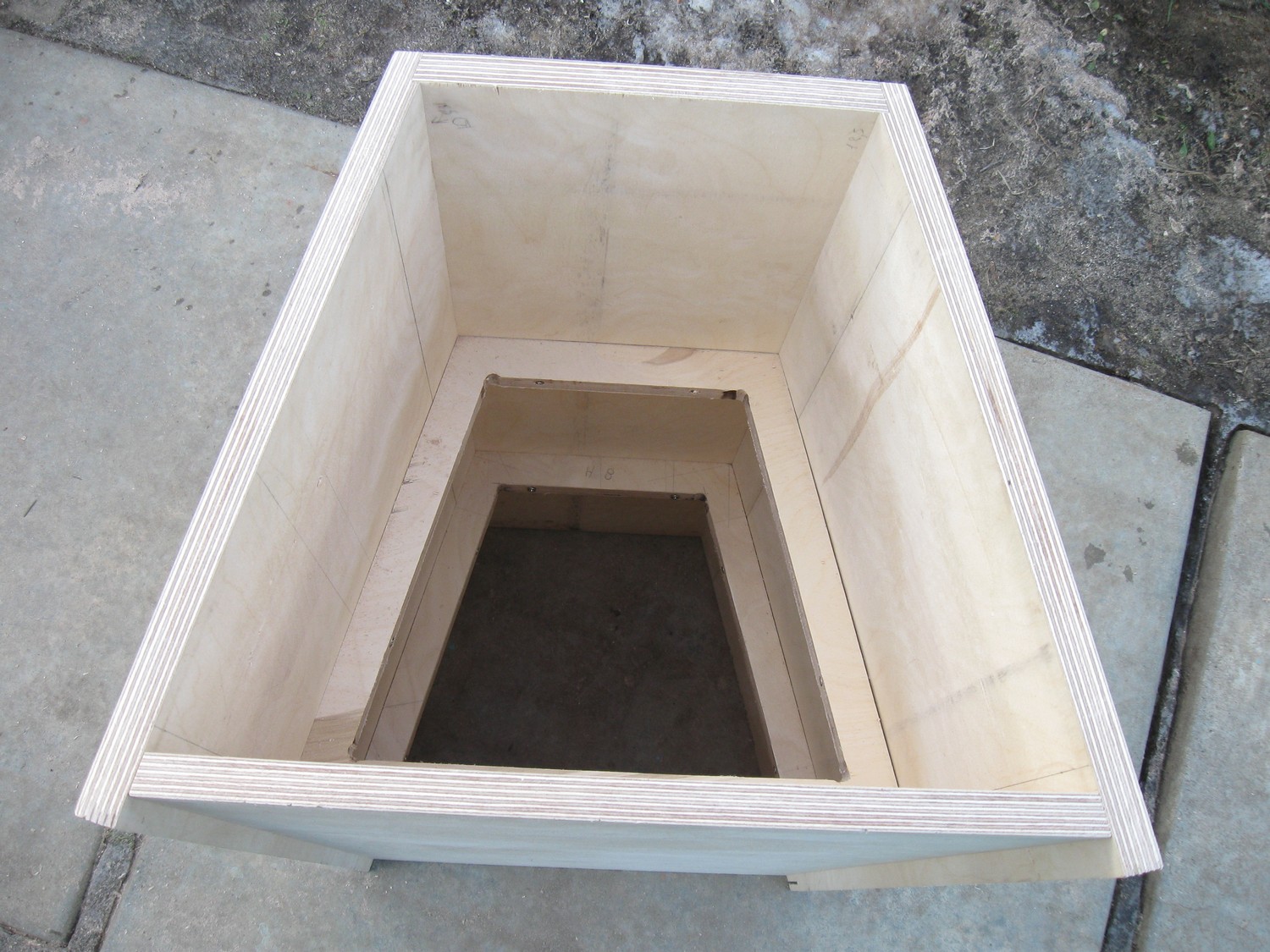

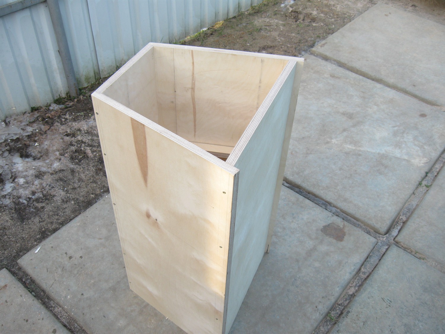

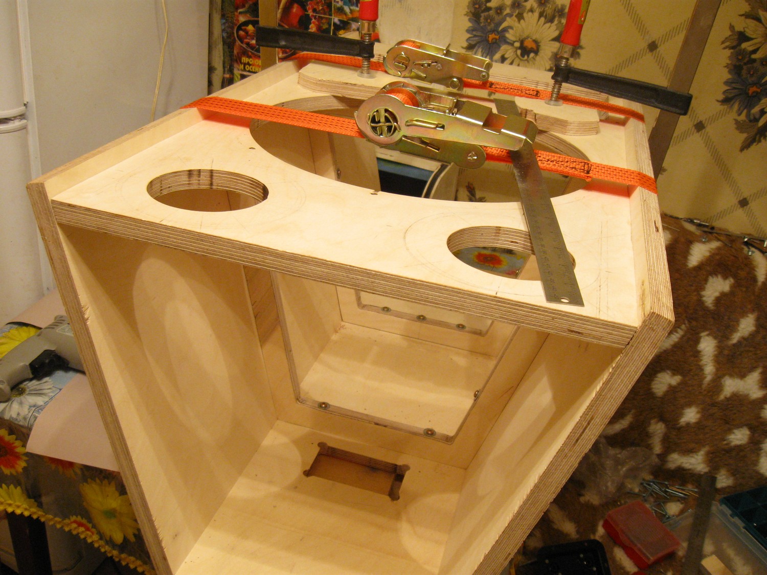

    Корпус колонки пока не клеил, а только выровнил и скрутил на шурупы, фанеру использовал 18 ФСФ. Отверстие под 15" динамик смещено по вертикальной оси примерно на 5см вверх от расчетного от 18Sound (http://invask.ru/files/18sound/18sound_kit15-2011.pdf) чтоб приблизить центры динамиков друг к другу т к мой горн к драйверу по внешнему размеру меньше чем 18sound XT 1464 но центр его остался на том же месте. При этом центр 15 ки смещен по вертикальной оси на 8 см вниз от центра передней панели (центра пересечения вертикальной и горизонтальной осей корпуса), незнаю достаточно этого или нет для того чтоб убрать стоячие волны внуитри корпуса.....?
    Трубы ФИ что на фото поменьше звучат хуже чем просто отвестие под них диаметром 94. Те что побольше на фото по диаметру сечения ближе к рекомендованным к этой колонке (96мм).
    http://www.audiomania.ru/truba_fazoi..._ptube027.html
    http://www.audiomania.ru/truba_fazoi...nik_br-hp.html
    Есть еще такой, наиболее близкий к рекомендованному:
    http://www.audiomania.ru/truba_fazoi...hnik_br95.html
    Незнаю правда будет ли разница сильна разница от загиба под 45 градусов по оношению к прямой трубе......? Но этот покупать не стал пока, т к он в 2 раза дороже прямого.

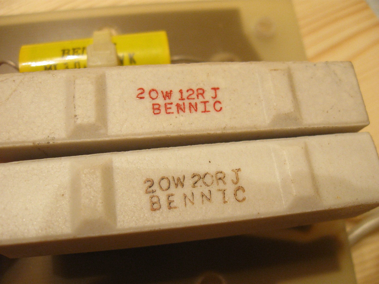

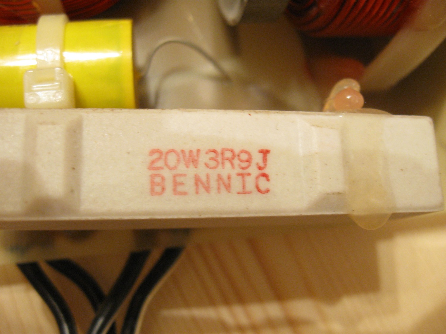

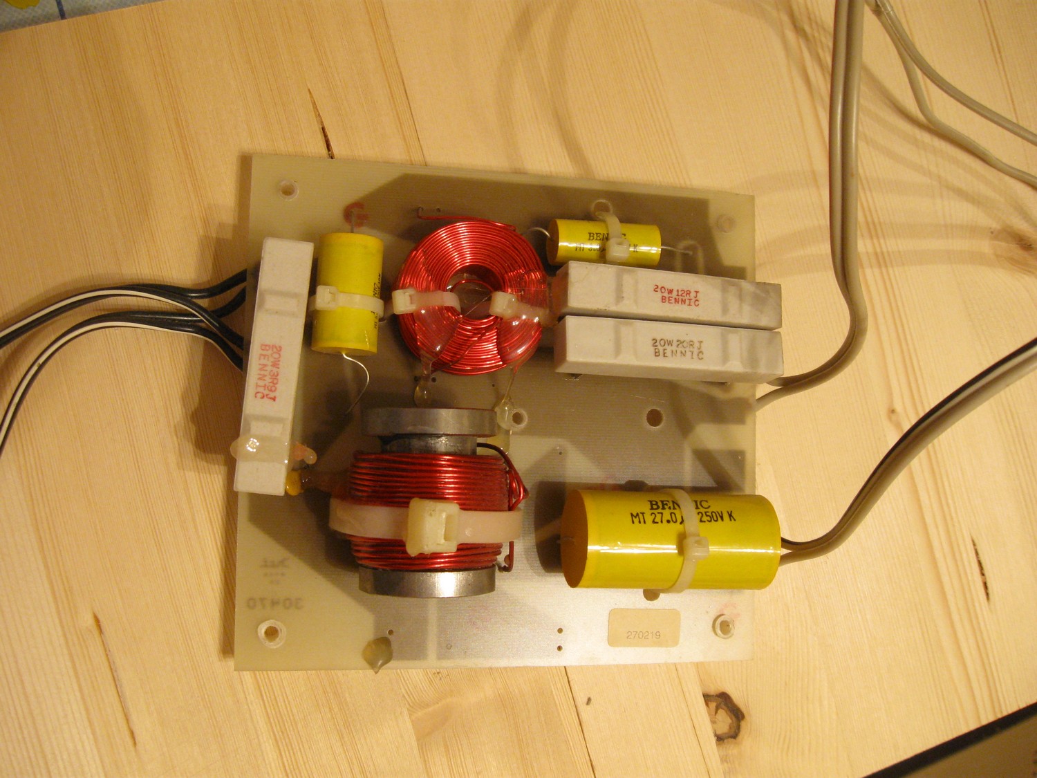

    Фильтр использовал от старых корпусов JBL (фото вначале темы) только помимо собственных сопротивлений фильтра использовал на драйвер сначала 2 керамических впослед 20 Вт 8 Ом и 15 Вт 4,7 Ом а недавно заменил на металлооксидные 2 впараллел 10 Вт 27 Ом (большей мощностью таких ненашел) получилось 13,8 Ом общее по замеру, параллельно чтоб ток разделить на 2 потока ввиду малой мощности сопротивлений. С ними верха стали порозрачней, ровней на слух. Думаю надо будет поменять и те что на фильтре тоже на MOX сопротивления по 2 или 3 впараллель (ввиду их малой мощности 10 Вт). Сопротивления поставил такие: http://www.audiomania.ru/rezistor/mu...x_mundorf.html
    Колонку слушал пока правда дома на маленькой мощности. Хочу её вывести на улицу и громко послушать.
    Помогите пожалуйста кто знает с моментами где я поставил вопросы в этом сообщении.
    Последний раз редактировалось Dred; 10.01.2014 в 03:53.
    Вот это да! исполнение класс!!! Если что то узнаю по вопросам то отпишусь,поскольку сам в этих премудростях не очень...А что по весу,и чем покрывать?
