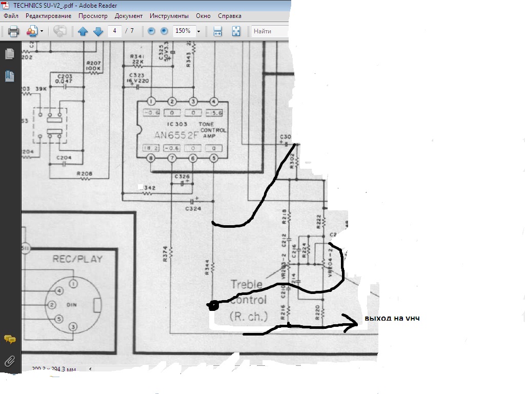

    Проблема такая, пришел усь Technics SU-V2A с битыми STK8040, хочу впыхнуть другой усь но вот где выход преда что-то запутался или просто туплю что-то темброблок хитрый... ткните носом плиз ато уже шифер едет не спеша схему прилагаю

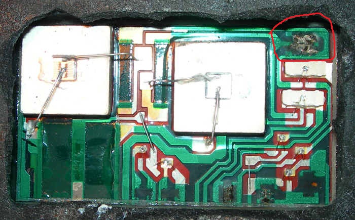

    Может быть стоит пойти другим путём? STK полностью не дохнут. Обычно у них выбивает выхлоп, значительно реже драйвера и всё остальное. Любая STK-шка вскрывается проще, чем две пальцы обас...фальт. Вызванивается-отрезается бой, и вместо него рядом на радиаторе навешиваются внешние транзисторы.

    ну stk я повскрывал на вид как на фото выходники пробиты и что там за деталюшка обведенная краснымНажмите на изображение для увеличения.
ID:	195221??? какие выходные можно ставить транзисторы??? и всетаки вопрос по преду и темброблоку остается

    Цитата Сообщение от nsk71 Посмотреть сообщение
    r211,212
    а темброблок как-же???? подключался я к ним но них темброблок какимто боком их минует

    По умолчанию Re: Прошу помощи у гуру с заменой оконечника в усе Technics SU-V2A
    Извиняюсь ! Недосмотрел -с217

    Частый гость Аватар для nsk71
    02.03.2013
    203
    Я вообщем не гуру и не спец,но путь прохождения сигнала вижу. Геморрой как геморрой бывает и хуже
    какой выхлоп посоветуете и что за деталюшка красным обведена???

    а ещё проще/ быстрее/ дешевле и на порядок лучше эту епоньскую порнографию отдать детям и купить 50У-017. Если нужен результат, а не как всегда.

    Цитата Сообщение от legio Посмотреть сообщение
    как бортовой темброблок из ентой преславутой ООС выдрать...
    основной вопрос - какая там зависимость сопротивления от угла поворота тех крутилок, которые штатные регуляторы тембра
    так вот, если они, выражаясь по-русски, группы Б, логарифмические (по-китайки это будет "С"), то вот так
    http://radiokot.ru/circuit/audio/amplifier/13/
    схема стырена из Радио примерно за 1979 год
    а если ещё какие-то, то сделать как в Веге-109 (в ней крутилки вроде бы линейные)
    Т.е. в исходном безобразии всё, которое непосредственно перед STK, выкидывается. И добавляется одна 5532. Я недавно купил за 9 рэ, хотя обычно они малость подороже.
    как я понимаю примерно вот так Нажмите на изображение для увеличения.
ID:	195264(операционник как раз и есть на плате зачем добавлять еще один)
    14.04.2007
    1,753
    операционник там был в RIAA- корректоре
    подробностей не помню

    (а что есть смысл стк восстанавливать (не очень аккуратно вскрыты но вроде подложка и детали не пострадали а что там за деталюшка красным обведена сопротивление как я понял Нажмите на изображение для увеличения.
ID:	195276 а то аж почернели ))наверное все таки ссылку на унч на полевиках и как его если можно по схеме из шапки темы куда подключить что-бы сохранить функционал бортового преда и темброблока

    STK 8040 - просто оконечный каскад УНЧ.
    Его можно заменить аналогом STK 8050
    Сделать каскад самому ( только ток покоя надо ввести в схему )
    Ампутировать полностью усилитель мощности и поставить там что-нибудь этакое, микросхемное.
    При таком включении темброблок и всё остальное будет функционировать.
    Было бы хорошо поставить перспективную микросхему LME49830, которая представляет собой:
    Mono High Fidelity 200 Volt MOSFET Power Amplifier Input Stage with Mute
    Вариантов много, выбирай любой!

    А судя по шитодате на 8050,если крайние справа четыре транзистора вышибло,то может что на TIP142,147 привесить,если на радиаторе места хватает?
