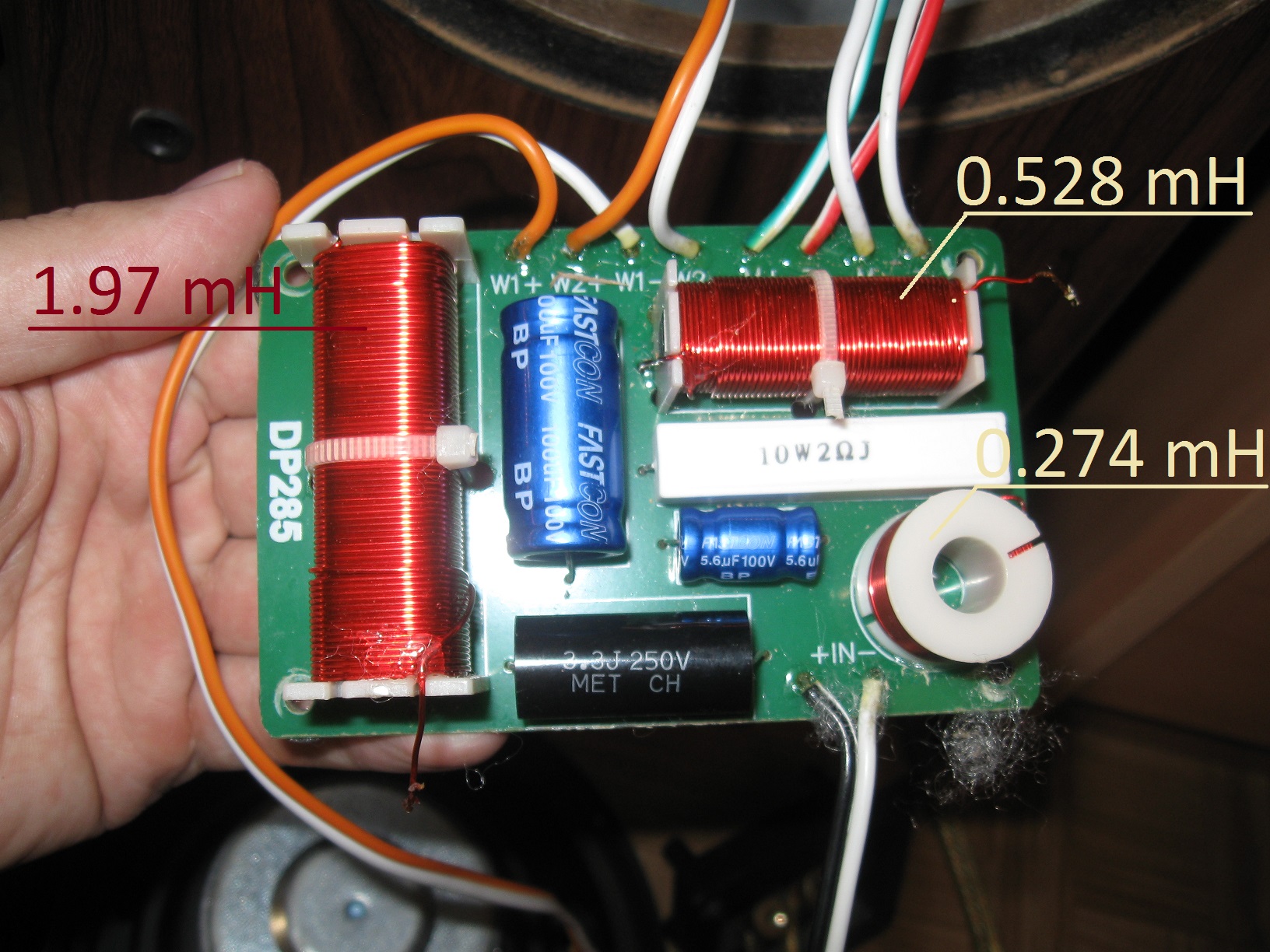

    Новичок Аватар для sirius_2
    28.06.2010
    Тюмень
    35
    По умолчанию Re: Доработка АС Sound Pro SA-328
    DanielB, имею точно такие же колонки. Махнул на них рукой уже давно, а по началу и распорки делал и синтепоном игрался, и пищалки АСАлабовские на них чуть не купил. Потом собрал Оптиму и успокоился. Хотя да, Sound Pro SA-328, орать могут громко, в этом им не откажешь. Но кроме громкого баса к сожалению ничего больше не могут. Если вам ещё надо и вы всерьез хотите их модернизировать, могу померить индуктивности (надеюсь от партии к партии, их узкоглазые рационализаторы ничего не меняли, и фильтр тот же). Отпишитесь только, а ещё лучше сделайте фото фильтра.
    28.06.2010
    Тюмень
    35
    Глянул на вашу схему, номиналы конденсаторов такие же, катушки должны быть тоже. Сфоткал заодно прибор, дабы не возникало вопросов чем мерил. Были предварительно выпаяны по одному выводу у каждой катушки, дабы исключить влияние других элементов схемы. Результаты на фото.

    Добрый Аватар для Gudronov
    11,648
    Цитата Сообщение от DanielB Посмотреть сообщение
    Займусь этим, возможно приборчик прикуплю или одолжу...
    Приборчик желателен, но не обязателен, померять LC можно можно и со звуковухи. Почтайте эту тему: https://forum.vegalab.ru/showthread....4-Измеряем-RLC.
    Есть методы, при которых можно вообще точно перемерять L и C, изначально не зная достоверно ни одного номинала. Если контуров больше 1...
    29.09.2013
    14
    Я в принципе отдаю себе отчет в том, что как с корпусом ни играйся - большого толка в данном случае не будет. Тут, пожалуй, без измерения параметров динамиков и перерасчета фильтров делать нечего, а ВЧ динамики, похоже, точно придётся менять. Кстати, тоже заглядываюсь на АСАлаб (http://www.asalab.net/sites/default/...1_8/t261_8.pdf), а на СЧ они рекомендуют в пару вот этот (http://www.asalab.net/sites/default/...mr1344_2_8.pdf), оба идеально встанут по размерам.
    Спасибо тебе огромное за замеры! Как раз думал, где LC-метр брать... Кстати, ты обратно не собрал ещё? )) Ещё бы смерить сопротивление катушек, если не собрал...
    А вообще, давай экспериментировать вместе, возможно общими усилиями что и выйдет ) Правда, у меня очень эпизодически на это время появляется...
    ---------- Добавлено в 20:51 ---------- Предыдущее сообщение в 20:49 ----------
    Как видишь, эту работу на начальном этапе сделали за меня )) я вот только одного в толк взять не смогу... Исходя из ёмкостей частоты раздела одни вырисовываются, а исходя из индуктивностей, совсем иные... или это смотря как считать?
    11,648
    Лучше всего махнуть рукой и плюнуть. Раздел при таких фильтрах - вещь чисто условная, средники и басовики в пределах килогерца идут бок о бок, в лучших традициях коробки с динамиками.
    Что касается новых фильтров, то идуктивности и красивые 3.3мкф пригодятся однозначно. По предварительным прикидкам, придется искать довольно крупные пленочные конденсаторы в СЧ и помельче в ВЧ и мотать две катушки, одну малой индуктивности, но толстым проводом, для ВЧ, вторую в пределах 2-3мгн, но потоньше, в фильтр средника. 100 мкф на первых порах переедут во второй порядок на басовики.
    По уму, и НЧ нужно в будущем менять, скорее всего, на 4-омные с последовательным включением. Скорее всего, корпус от них начнет разваливаться, дальше понятно, последняя стадия - новые ящики .
    28.06.2010
    Тюмень
    35
    DanielB, обратно конечно собрал, думаю на начальном этапе сопротивление катушек не так важно. А вообще конечно интересно что у вас получится. У меня эти колонки подключены как мультимедиа к компу через ямаховский ресивер. Жена всякие сериалы смотрит, да сын мультики. Возможно если вы придете к какому-то решению, я это повторю, потому как руки то чешутся, а вот времени особо нет . С моей стороны обещаю любую посильную помощь.
