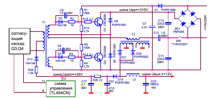

    Вылетели силовые транзисторы IRFP460 в ИИП.
    Это такой китайский БП: http://www.ebay.com/itm/660W-Switchi...-/400531223300
    600 Вт. Управляющая МС: TL494CN - рабочая, как и все другие цепи проверял по методике.
    Схема силовой части такая:
Название:	силовая часть.png
    Вопрос 1. Имеет ли смысл шунтировать G-S стабилитронами?
    Может быть отсутствие стабилитронов стало причиной выгорания полевиков? (ответ дал Серый Мыш: менять ничего не надо)

    По умолчанию Re: Сгорели транзисторы в Импульсном Блоке питания при КЗ, схемы нет. Есть мысли.
    нельзя только транзисторы менять, шансов что только они легли - считай 0
    нужно сесть и нарисовать всю схему по высокому
    кто микруха шим, кто драйверы и проч и проч
    реззисторы и диоды в затворах смотреть строго
    а вообще если бп разнесло от кз - это негодный бп
    там крупная ошибка зарыта (а вообще - 600р за 600вт - меня терзают...)
    транзисторы (КЗ сток-исток-затвор), которые стоят сразу после входного диодного моста
    IRFP240: Ток Jd=20А, Vdss=200V.
    Первое со вторым, ведь, не стыкуется?
    Vovk, Нет-нет, уважаемый. Там у меня примерно так:
    Это просто единственная статья, которую я читаю про ЭТО. Так, что я даже не в курсе, что может быть иначе.
    То есть транзисторы как бы последовательно воспринимают 310 Вольт. Как я понял, на каждом из них будет 155 В тогда?
    Наверное, все равно надо брать с запасом?
    10.12.2012
    Александров
    822
    Нет, при открытом верхнем транзисторе на нижнем будут все 310 вольт а не 155.

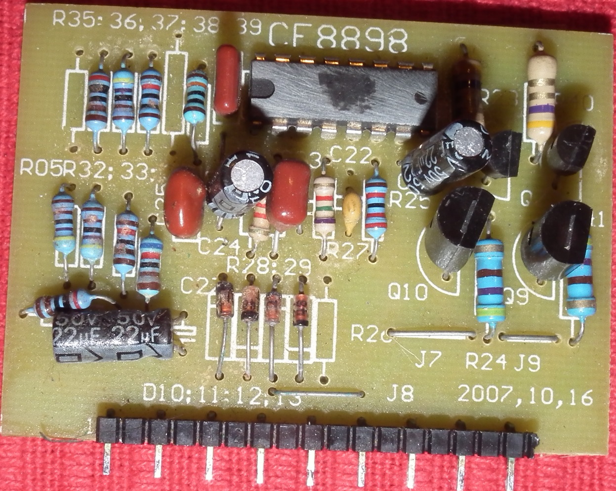

    Bulich, спасибо.
    1. Друзей нет (таких, чтобы понимали).
    2. Я проверил все диоды и транзисторы - все имеют рабочие p-n переходы.
    3. Остается вопрос микросхемы. Еще я вспомнил сегодня, что у меня есть такой же БП, но рабочий. Можно ли как-то разобрав рабочий БП, понять работает ли МС на сгоревшем?
    Будет ли информативно, если на МС подать +12В на питание, замерить напряжения на других ногах и сравнить с рабочей?
    Вот фото платки с МС. Все транзисторы стерты, как и сама МС.
    4. Можно ли по тому, к каким ногам подключаются согласующие транзисторы, питание, коррекция напряжения, понять какой тип МС использовался? Может, проще мне ее заменить чем исследовать ее рабочеспособность?

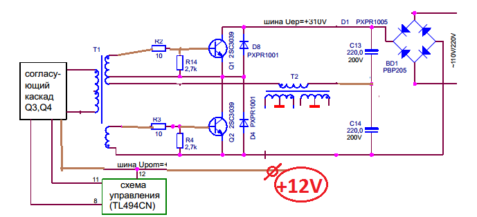

    Если я не буду подавать напряжение 220 на ключи, а подам только 12 В на упр. МС и согласующие тр-ры, я же смогу чего-то выяснить?
    Например, смогу ли я так определить КЗ вторички управляющего транса?
    Если подключу осциллограф на базы силовых транзисторов, наверное, можно будет увидеть аномалии?
    Схема этого узла примерно такая (но у меня полевики, похоже, были):
    Прозванивая все, что можно нашел странный резистор. По полоскам он 27 Ом, а фактически 6 кОм.
    Если смотреть вышеприведенную на схему, то он там R2. При этом R3 соответствует полоскам - 27 Ом.
    Непонятно, то ли это причина, то ли следствие перегорания транзюков... (резистор не выглядит горевшим).
    Последний раз редактировалось bondar100; 17.10.2013 в 15:50.
    Скорее следствие. Транзистор сгорел, и унес с собой резистор. Если сгорели оба транзистора, можно заменить, для профилактики и оба резистора.
    Да, это правильный путь. Если бы еще знать точно, что напряжение питания м/сх не 5 В , но шансы, что заработает от от 12 В очень высоки. Только найдите методику ремонта импульсных БП.
