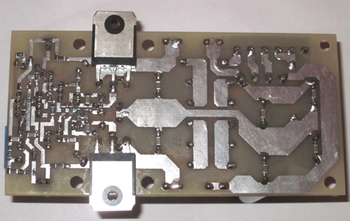

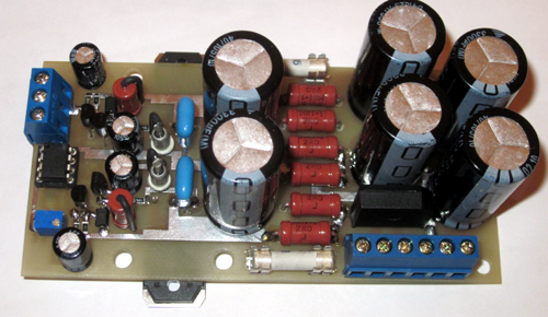

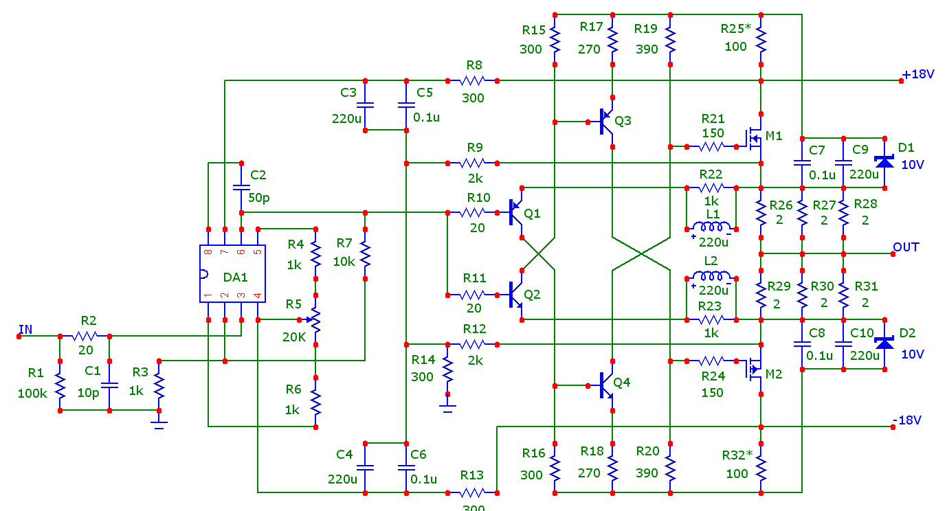

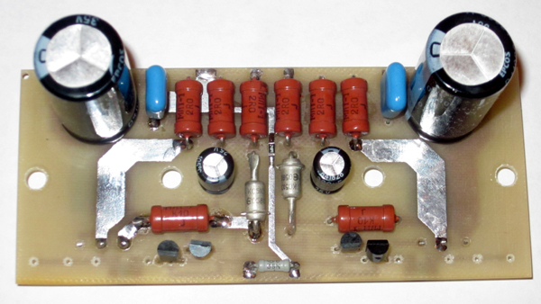

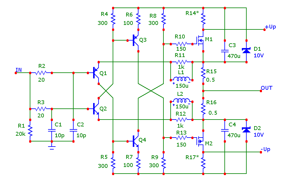

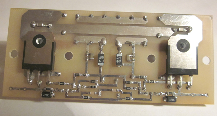

    Двутактный повторитель в А.
    БТ 2N3904\3906, ПТ 2SK1058\2SJ162.
    Готов опытный образец.
    Питание +\- 18 В.
    Ток покоя ВК = 1.3 А.
    Ток покоя УН = 80 мА.
    Номинальная мощность 10 Вт\ 8 Ом.
    Искажения менее - 100 дБ.
    Скорость нарастания выходного напряжения - не менее 40 В\ мкс.
    Полоса пропускания по - 3 дБ = 4 мГц.
    Усилитель LES#19_AMP.
    Выполнен в виде единого блока с БП. Габариты ПП - 120*60 мм.
    В повторителе изменены номиналы сопр. и индуктивностей.
    В качестве УН - ОУ AD 797, Ку = 11, со следящим питанием (для устранения синф. напряжения), регулировкой смещения и включенным конденсатором доп. коррекции.
    Комплектация:
    Сопротивления Bourns thick film 1206, +\-1%; МЛТ -1 (R25 ...R32)
    Подстроечник многооборотный Bourns 3266 20 кОм.
    Индуктивность Bourns cm453232 220 мкГн.
    Конденсаторы 0.1 мкФ*50 В SMD 1206, Murata.
    Конденсаторы 0.33 мкФ*63 В к73-17.
    Электролиты Epcos 3300 мкФ*35 В и 220 мкФ*25В.
    Схема, ПП, расположение деталей во вложении.
    Сигнал с источника подается на РГ (потенциометр 20к) и с него - на усилитель. Если есть уверенность в источнике сигнала, то разделительный конденсатор не нужен. Иначе - полипропилен 1 ... 2 мкФ.
    Собрал и проверил оба канала. Исправил файл LES#19_AMP_РАСПОЛОЖЕНИЕ. Также фото ПП.

    Именно такое решение я и подразумевал в намеке на схему из 6 транзисторов, видишь, вполне можно и без драйверов для ПТ. Номиналы R5, R7 перепутаны местами.
    Потому что в А. В АВ без них не обойтись.
    Да, исправлю.
    Что оно в симуляторе показывает?
    В железе менее - 90 дб .
    Цитата Сообщение от humbl Посмотреть сообщение
    На звуковых частотах ОС исчезает.
    На звуковых - наибольшая глубина ОС (индуктивность шунтирует резистор).
    Все-таки лучше уменьшить номинал L1,L2 - а так слишком рано начинает уменьшаться исходное усиление.
    Нет. Определяется постоянной времени L/R. Так, как R (R11, R12) достаточно большое (1кОм), то и L соответсвующая.
    Постоянная времени - да, только наоборот - она определяет частоту, выше которой исходное усиление схемы перестает уменьшаться(выше 1 мГц), а частоту спада усиления(порядка 3,5 кГц) задает последовательное сопротивление индуктивности с сопротивлением эмиттера соответствующего(Q1 или Q2) входного транзистора. Или я не прав? Тогда sorry.

    только наоборот
    Чего наоборот? Ведь
    Абсолютно верно. И в данном случае L/R=0.15 мкс соответствует ровно 1 мГц. И если уменьшить индуктивность, то эта частота будет выше. На АЧХ появится заметный горб. Он и сейчас есть. Но совсем небольшой.

    Я имел ввиду - уменьшением номинала L1, L2 можно увеличить частоту(3,5кГц) спада исходного усиления, что было бы хорошо, но раз это вызывает -
    - тогда пусть так и будет, как есть, как-бы разобрались с этим вопросом.

    Два нескромных вопроса:
    СтОит ли увеличить ток Q3.Q4? Не пробовали BUZ900-905 на выходе?
    Я собрал эту схему на соплях за час. С этими номиналами. Особых измерений не производил - просто убедился в работоспособности. Разведу ПП, тогда уточню все номиналы и величины токов. Сделаю все измерения как положено.
    Я планирую именно с 2SK1058\2SJ162.

    Кстати - здесь можно безо всяких проблем в качестве выходных ПТ применять IRF-ки, что будет даже лучше.

    Какой ток покоя и питание предполагается? Глубина ООС?

    Напр. питания +\- 20 В, ток покоя 1.5 А, глубина ОС на 20 кГц - 50 дБ (приблизительно).
