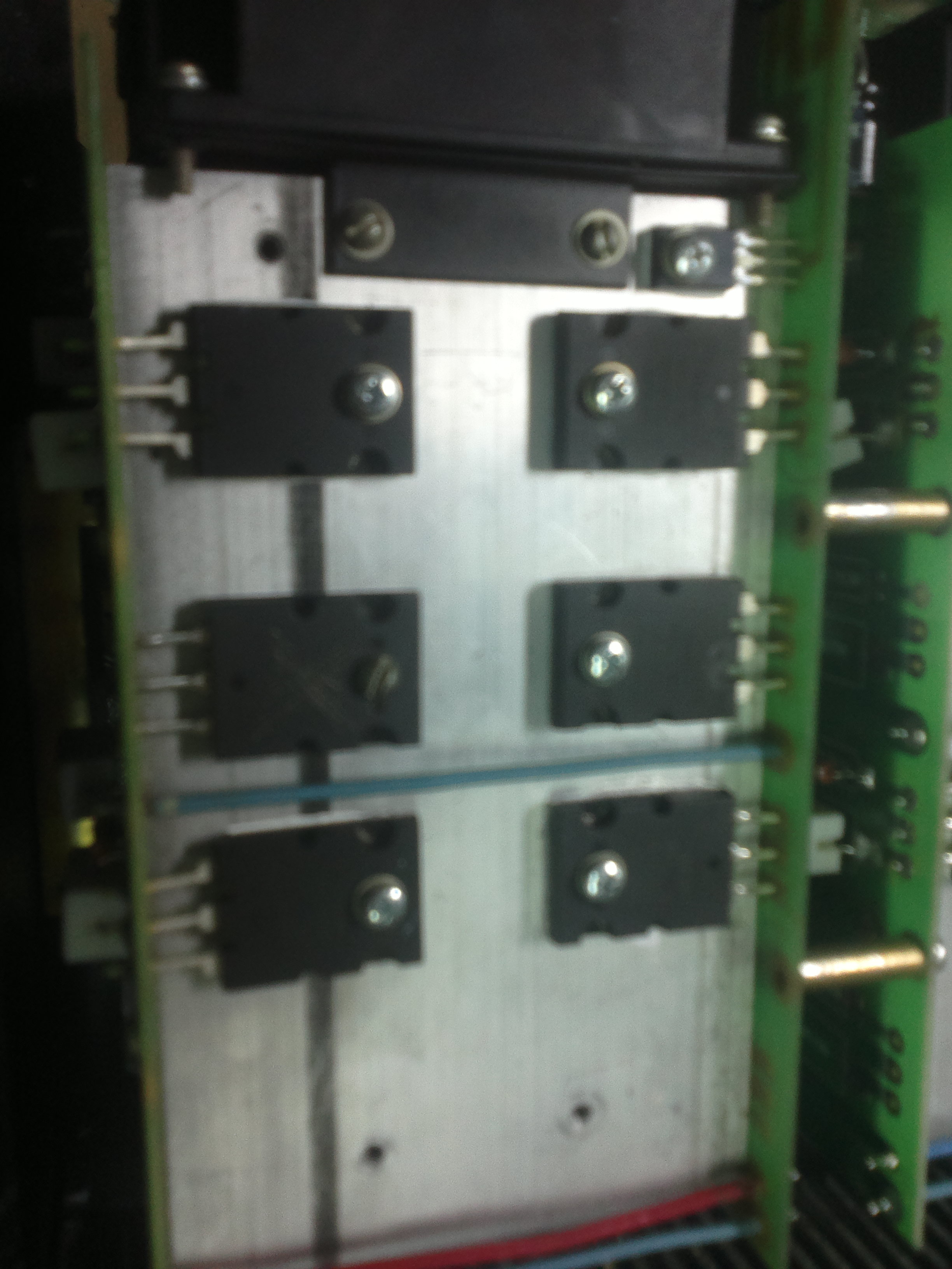

    подсобите, а то голова отказывается понимать его, попал ко мне сей агрегат с причиной "не включается", осмотр показал вылет одной пары 5200 и 1943 и пред каскад 15033(32), заменил, завелся нормально, но стоило выключить и снова вылет выходных транзиков(одна и таже пара), питание +-85в, поставил токоограничивающие резики по 75ом по питанию, с ними питание просело до 68в и бабах прекратился, сверял напряжения с рабочим каналом, все совпадает с разницой в 0.1-0.3в, что подскажете?
    P.S. схему прилагаю

    Какая именно пара вылитает ? (согласно схемы)

    Классический случай Суховской схемы. Посмотрите не отвалился ли какой-нибудь кондер коррекции. Можно попробовать увеличить емкость конденсаторов , шунтирующих базу - коллектор предвыходного каскада. На самодельной версии такого усила помогало.

    пары рассположены на радиаторе не на одной линии, а 6ть с одной стороны и 4ре с другой, и вылетают не с одной пары а с разных я так понял, завтра сделаю фотку покажу какие, и нашел небольшую разницу напряжений в базах выходных транзелей, без сигнала на рабочем канале 0.4в, а на вылетающем 0.7в, откинул точки соединения Drive+ и Drive- и подал питаниена усь, выходные целые, при отключении питания бабах-а нет, вот смущает разница напруг
    там же еще выравнивающие резисторы в базовых цепях стоят,поменяй

    стоят 1 ом все целые на прозвон

    а как тогда на паралельных транзисторах разные напряжения БЭ могут быть,дорожки может подгоревшие,

    дороги там толстенные, скорее все выгорит чем эти дороги, фот фото расположения транзелей, сверху 5200, по бокам платы, снизу 1943

    Может транзисторы "левые" поставил...
    ---------- Добавлено в 21:07 ---------- Предыдущее сообщение в 21:05 ----------
    На 5-ти ваттных резисторах напряжение не мерил ?

    проблему разрешил, заменив диоды 4148 и кондеры 220пик и один 350
