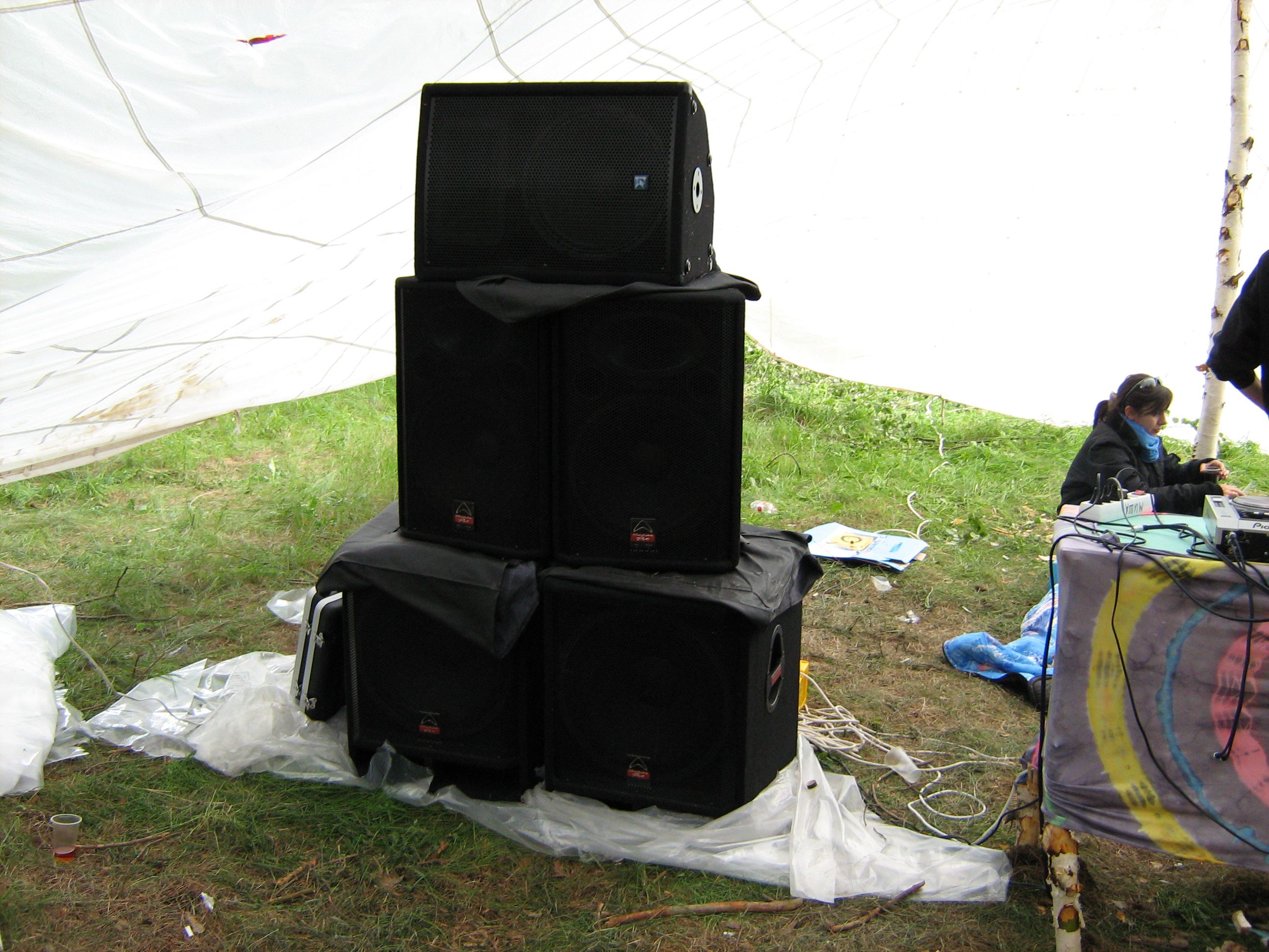

ID:	186106У меня такие динамики стояли на субах тож быстро загремели после чего положил на полку и никогда не вспоминал )) заменил на хорошие фирменные чего и вам советую. Денег нету ) маг или ЕVM
