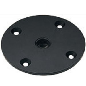

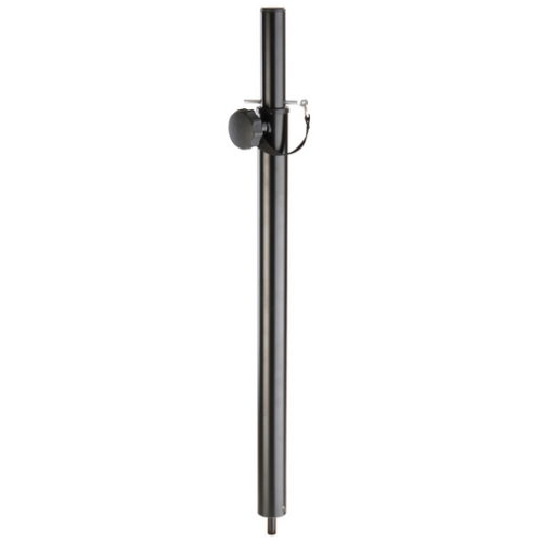

    По умолчанию Вопрос по стойкам
    Увидел я в сети стойки под АС, с которыми раньше не сталкивался. Если я правильно понимаю, такая стойка вкручивается в саб.
    + в том, что не нужно врезать глубокий стакан, т.е. можно использовать в любой конструкции, с высокой вероятностью, что резьбовой стакан не помешает внутренностям саба. Да и устойчивость (в теории) наверное выше.
    Отсюда вопрос. резьбовой стакан бывает только как на картинке, или есть в природе какая то смесь резьбы и обычного стакана?
    И правильно ли я вообще понимаю то, что на картинках?

    По умолчанию Re: Вопрос по стойкам
    это типа для палок скорее всего. у к-аррай наподобие, только сложней, с коленами, так-то ничо общего, но все не стакан.
    переходников скорее всего нет и не надо.
