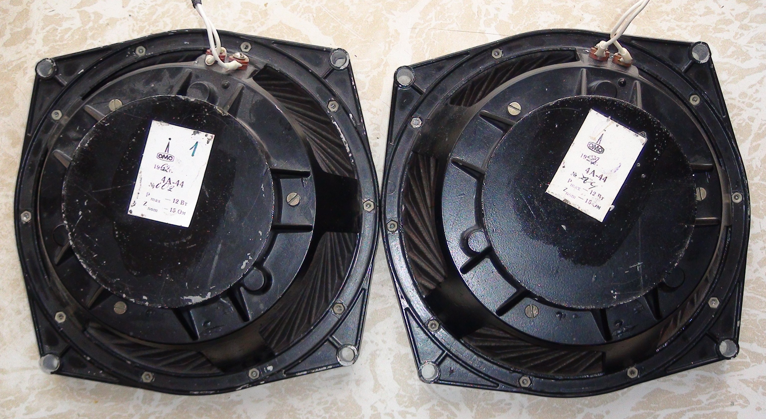

    Достались мне по случаю два 4А-44 -- спас от мусорного контейнера. Вот такие, 1992 г. рождения, с номерами.

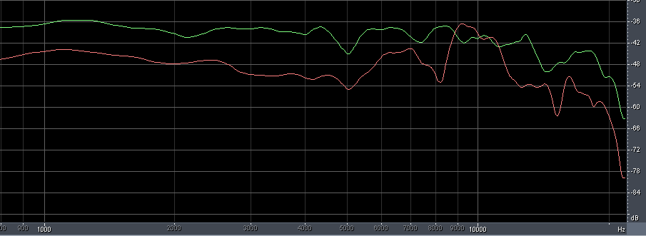

    Итак -- АЧХ... Вот такой "не фонтан" вышел.

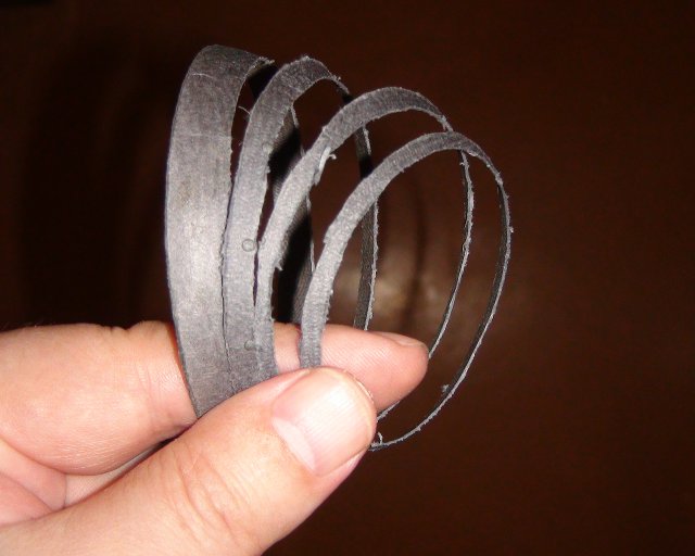

    Пропитка "воробьёвкой" дала незначительные изменения, поэтому решено резать "чугунок". Резал остро отточенным ножом. После каждой "резекции" снимал АЧХ.

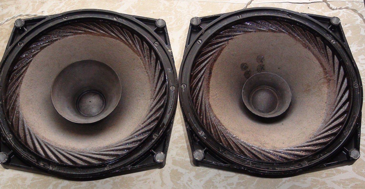

    И вот что получилось. Первый -- до, второй -- после.
    В результате диаметр края визера получился чуть больше 55 мм. Как и ожидалось -- это переходная зона, где один тип кривизны переходит в другой. Второй динамик (который слева, номер 1) резал уже только 2 раза.

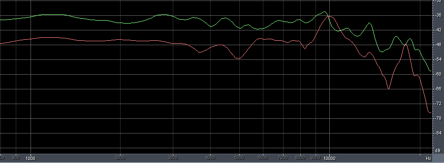

    Вот что получилось. Красный график -- АЧХ "до", зелёный -- "после". Смещение графиков по уровню -- искусственное.

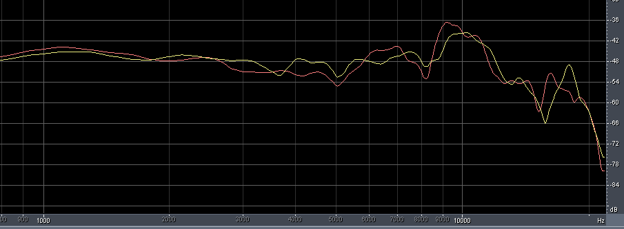

    Недавно вспомнил об этих экспериментах и решил продолжить: измерил резонансную и решил размять, т.к. она была за 80-90 Гц. После разминки получилось такое:
    №1 Fрез ~ 68 Гц, Qts ~ 0.7
    №2 Fрез ~ 57 - 58 Гц, Qts ~ 0.5 - 0.6
    Добротность по экспресс-методу А.Бокарёва. (по завалу АЧХ на резонансной частоте относительно "полки").
    Где-то примерно так...

    Второй динамик на верхнем или нижнем графике?
    Не понял вопроса. На фото, где они "мордой" вверх, первый (слева) ещё не урезан, второй (справа) -- уже готов. На графиках ниже -- сначала АЧХ первого, потом второго.
    Я понял, что динамиков было два. Один урезан посильнее, другой поменьше. На картнках графиков АЧХ красные линии - это их исходные АЧХ, зеленые - после укорочения.
    Или я неправ? Я вижу две картинки графиков с двумя линиями в каждой. Каждой картинке соответствует свой динамик?
    19.12.2006
    .by :)
    69
    110
    По умолчанию Re: 4А-44 -- урезаем чугунок
    Или я неправ?
    Оба укорочены одинаково. Только на одном (который №2, на фото справа) это делалось в 4 приёма, с контролем АЧХ, а на следующем -- в 2 приёма, до того же размера.
    Да.

    3,063
    Теперь понятно. Т.е. укорочение визеров помимо сглаживания еще и разброс исходных АЧХ к более похожему друг на друга виду приводит.
