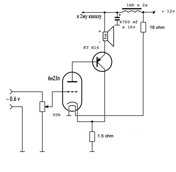

    http://cxem.net/sound/amps/amp194.php
    Макетирую. Не получается мощность с него выдавить.
    Питание 44В нагрузка 4 Ом транзистор кт837Н Катодный резистор 4.3 Ом шунтированный 470мФ. Ток покоя на нем же меряный 100Ма. В базе транзистора резистор 40кОм шунтированный керамикой 10мФ.
    Как победить? Нужна мощность 3-4-5 Вт.

    Так и делайте как у Креймера! С Вашей отсебятиной вообще работать не будет.

    Так работает. Проблема мощи не хватает.
    И не понятно как смещение на лампу транзистор заводится.
    Собственно сложность адаптировать схему на 45В и чуть-чуть поднять мощи.

    Раз Вам непонятно, тогда и не надо отсебятины. Делайте "оригинал", ватта три будет.
    http://www.radiolamps.ru/articles/hybrid/hybrid_3.html

    Схема изначально ущербна (оригинал тоже), никаких достооинств, кроме простоты у нее нет

    Ток транзистора создаёт падение напряжения на катодном резисторе. Так понятно?

    Перепаял на "оригинал". Играет лучше. Появился фон. Как адаптировать схему на 45В?

    Зачем? В оригинале мощности должно хватить.

    Потомучто БП БУ и на 36В переменки и 44В постоянки.
    Вообще идея гибрид засунуть в корпус от эстонии УМ -010. БП на 30В и радиаторы есть.

    А сменить транс религия не позволяет?

    Смысл? Есть идея использовать корпус и БП от эстонии УМ 010

    Для такой схемы напряжение транса Эстонии 010 великовато, тут же однотактный класс А.
    Лучше бы подумать об нагрузки в виде дросселя, а не резистора. При этом напряжение на триоде повыше станет и он лучше начнет работать.
    И еще, что бы выходное сопротивление стало человеческим, надо соединить катод триода с резистором в коллектора транзистора через резистор 100 Ом и с катода кинуть на землю конденсатор 4700 мкФ.
    Да, и КТ825 можно заменить на TIP147, но не обязательно

    Может применить двойное питание? Вольт 60-80 на триод, и 12 на выход?

    Что за нелепые полумеры? В данном случае - запитать накал отдельно, всё остальное заменить на TDA/LM. Лампа тут не для звука нужна.

    Усилитель тогда перестанет быть "святой простотой".
    Вообще же, в этой схеме на аноде лампы - полпитания, какая лампа будет нормально работать при одном-двух десятках вольт?! Диковинная 6Н27П, разве что...

    Вот оно и получается, что проще и лучше будет сделать полностью ламповый однотаткт, пусть даже начального уровня.
    Пробки не выбивает?
    Ну а если серьёзно, то при токе 100 мА в классе А на какую мощность можно рассчитывать? Ток надо поднимать, динамик в эмитере менять на нагрузку и т.д.

    При токе 1...1,5А можно рассчитывать ватта на 3...4.

    Поигрался с усилителем. Что могу сказать. Не для гурмана.
    И фонит. Может из-за того, что я общий провод использовал слой меди на текстолите.
    Буду делать усь на 6ф5п

    С питанием надо бороться, ток велик, режим А. Не жалеть микрофарад, дроссель по необходимости.
