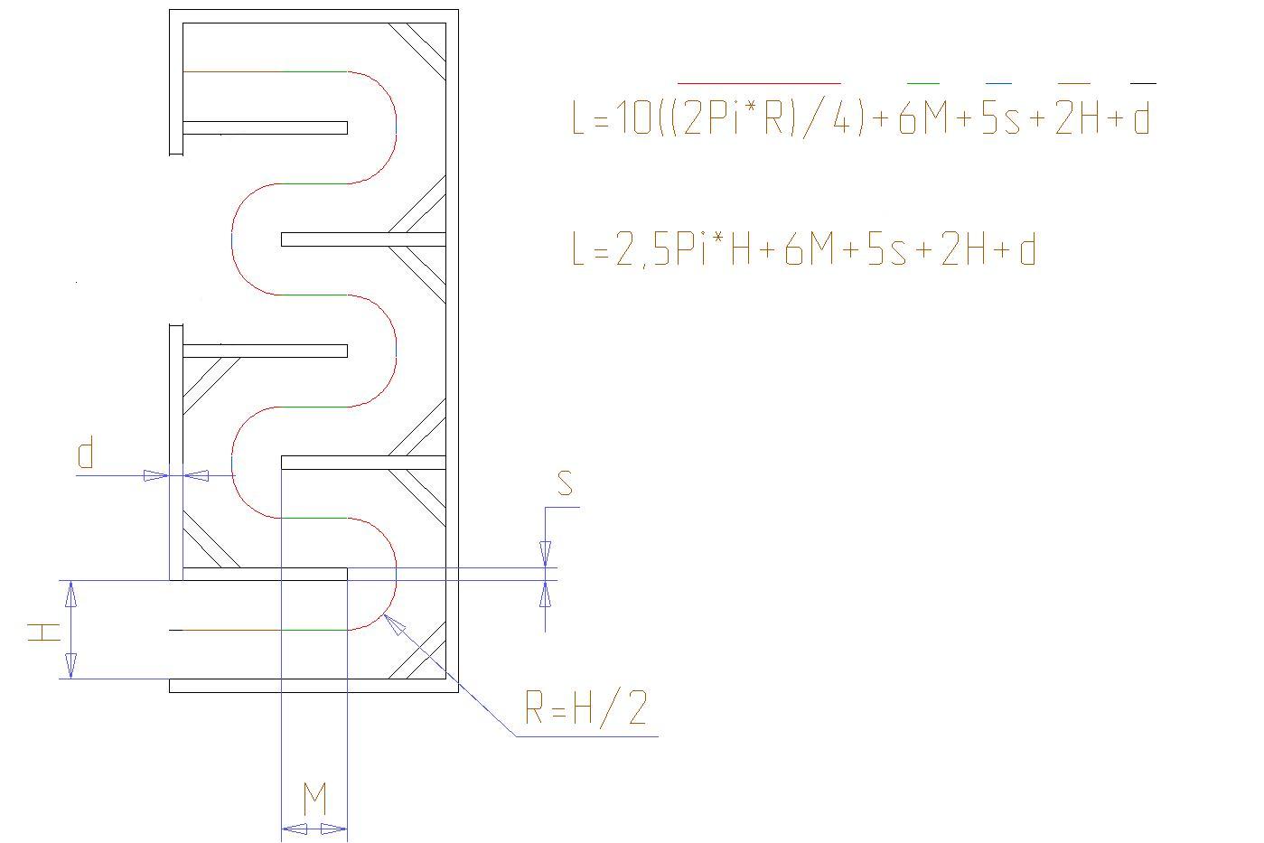

    По умолчанию Re: HORNRESP-как делается чертёж
    Сделал картинку когда то для расчёта длины канала.Если поможет буду рад.
