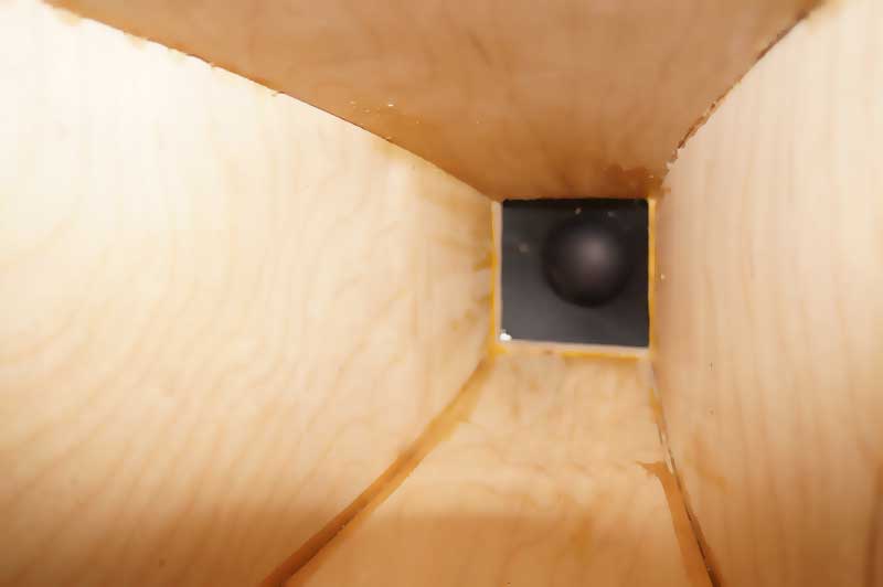

    У меня есть "топы" по вашей идеологии. На середине от 300 Гц 6" - Faital 6pr110 в фанерном рупоре, тратрикс, длина 38 см, горло 7х7, выход 30х40 см. Выше 1200 - драйвер в Смит-рупоре. Драйвер - 1а20, вставлена бумажная мембрана производства MSS (Винница). Фотки не выкладываю, ЭТО не покрашено и видок не очень. Сведено с божьей помощью катушками, кондерами без всяких там процессоров-компрессоров.
    Низ - мини - "скупер" от форумчанина, спасибо Lamer.
    Если интересно, могу записать видео нормальной камерой и выложить на youtube.
    Кстати, меня вот интересует вопрос, чем отличается в рупоре на середину квадратное горло от прямоугольного? В своем топе Lamer например сделал прямоугольное, а из каких соображений?

    http://www.italianspeakers.ru/catalog/6PR110. Теперь фото.
    Плоские рупора, Смиты у меня уже были, от предыдущих исследований. А рупора на середину - просто максимально простой макет. Они совсем не сочетаются по виду, если приживется это все, дизайн придумаю заново.
