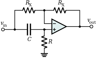

    Опознать по картинке сможете?
    Гуглить "всепропускающй фильтр" или "all-pass filter"

    Там так: Я понятия не имею, как оно работает в Динаудио, но пассивный вариант как полагается (то есть не меняя амплитуды, но нужным образом вращая фазу/внося запаздывание) работает только на активную нагрузку. На реальный дин получается "нечто", что однако не значит, что его нельзя вписать в фильтр. Просто нужно иметь в виду, что это несколько сложнее, чем просто воткнуть.
    Активный работает безукоризненно. Но нужно понимать, что реально он способен (как правило) несколько подзадержать только нижний край диапазона пищалки. Т.е пищалка оказывается на низу своего диапазона как-бы на одной глубине с СЧ, а на верху - как и раньше - спереди.
    Но тут стоит учитывать ту особенность пищалки, что ее нижний срез очень часто не очень далеко от ее основного резонанса. А такой резонанс точно так-же создает задержку. Т.е. необходимость такого фильтра не очевидна.
    Самый банальный вариант - впаять вместо резистора переменник и крутить его на слух. Ориентироваться можно на что угодно; например, чтоб основной лепесток ДН был на оси АС. Не исключено, что в итоге окажется, что задержка этого фильтра настолько маленькая, что он просто лишний. По крайней мере у меня так получилось в 2-х случаях из 3-х.
    Посмотреть как работает можно в симуляторе.
    Пассивный - в любом из симуляторов для фильтров АС.
    Активный - в любом схемном симулятрое - смотреть фазу (насколько фильтр ее сдвинет) и ГВЗ - значение в миллисекундах можно через скорость звука пересчитать в виртуальный задвиг пищалки по глубине.
    Схемотехнически Rx - от пары до десятка килоом. В RC резистор +/- такой-же, конденсатор - один-десятки нанофарад. Постоянная времени определяет частоту на которой задвиг фазы будет 90 градусов.
    П.С. резистор и конденсатор в RC нужно поменять местами!! Т.е. конденсатор - на землю.
    Как на картинке - тоже работает (в теории точно так-же, только выходная фаз на всех частотах изменится на 180 град - инверсия), но для ОУ лучше отрубить синфазку на ВЧ. Да и переменный резистор стоит ставить только в том варианте, где конденсатор на земле.
