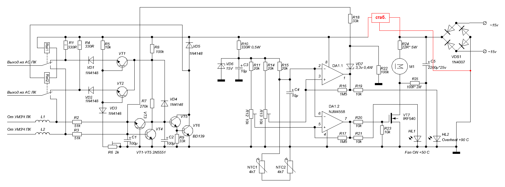

    Есть на трансе две "лишние" вторичные обмотки по 30В. Мне для питания защиты АС нужно 18-20В переменного напряжения. Сейчас у меня стоит отдельный транс для питания защиты, но мне это активно не нравится - он жужжит и расположен достаточно близко ко входным слаботочным сигнальным цепям. Как наилучшим образом из двух вторичек 30В сделать 18-20В, ток нужен 0,3-0,5А ? Первое что приходит в голову - резистор на 10 Вт, чем это плохо и какие еще есть не слишком сложные варианты ?

    Нагрузка у защиты постоянная. она держит 2 реле в замкнутом состоянии. Главное чтобы резистор не излучал ничего, а то шило на мыло будет, он ничего не излучает при понижении напряжения ? Ну и тупой вопрос по поводу номинала резистора, калькулятор в интернете говорит что нужно резистор 24 Ом на 6 Вт при нагрузке в 0,5А и понижении напряжения с 30 до 18 В..

    Не знаю, схема защиты вот такая:

    По умолчанию Re: Понижение напряжения на вторичной обмотке
    Судя по схеме, ток будет меняться мало. BD139 выдерживают до 100 В, 2N5551 ещё больше, ОУ питаются через стабилизатор. Повышенное напряжение может не выдержать разве что С5, но вряд ли ток потребления упадёт вдвое.
    Так что ставьте резистор.

    Чтобы немного подстраховаться, можете выбрать такой резистор, чтобы гасилось не 10В, а чуть больше, скажем, 12В.
