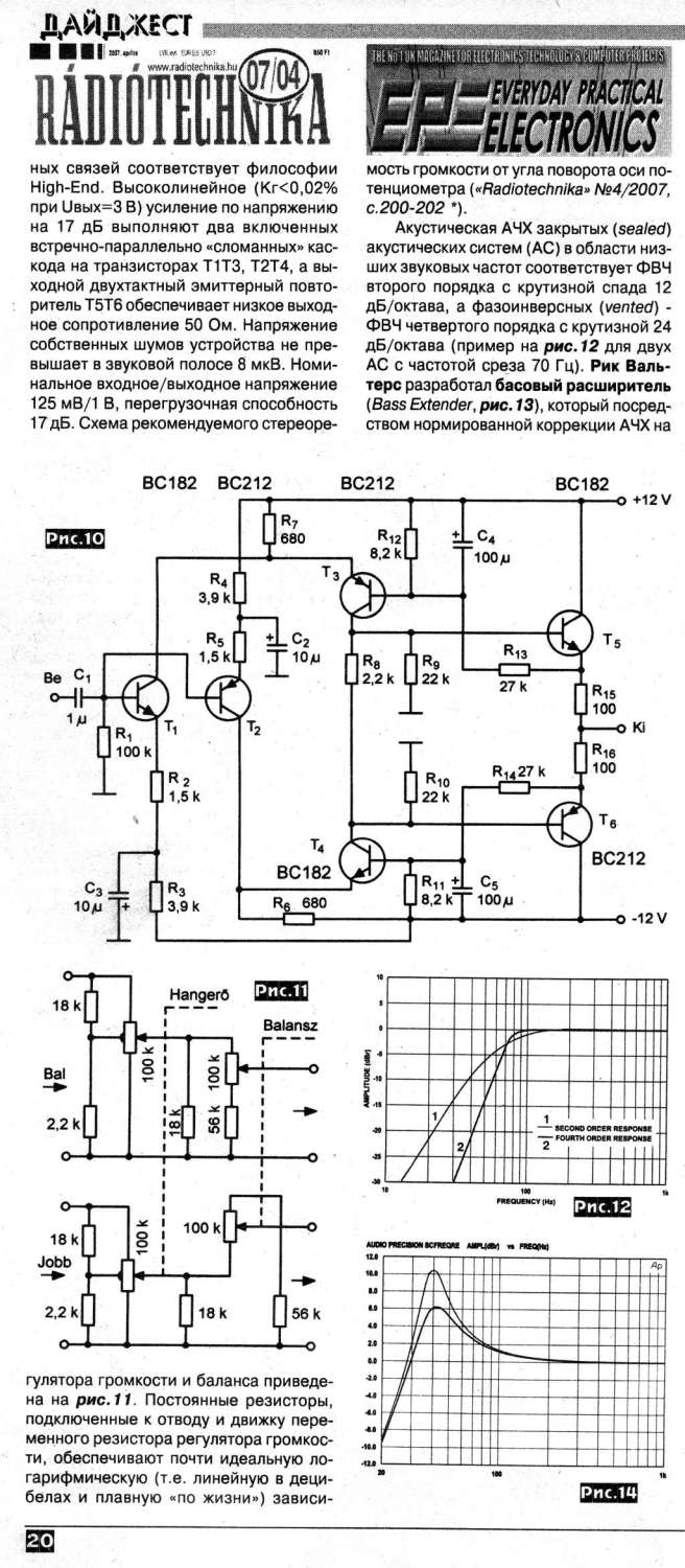

    Доброе время суток.
    Решился я переделать свою старую самоделку, с целью исправить некоторые мелкие недочеты, выявленные в ходе эксплуатации.
    Непосредственно к самому усилителю претензий не было, мне сама схема очень понравилась, но раз делаю полную переделку всего решил посмотреть в сторону более интересных решений.
    До этого было это:
Название:	Интересная конструкция предварительного1.jpg
Название:	Интересная конструкция предварительного2.jpg
    Только Ку снижен до 12дб, питание задрано до +/- 15В и вместо BC182/212, были BC550c/560c (по моему, давно было могу ошибаться).
    Может на данный момент есть что-то поинтересней? Желательно безосное в классе А.
    Заранее спасибо.

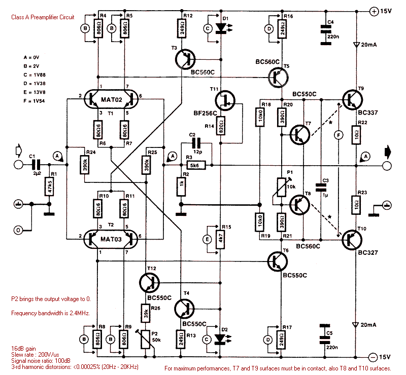

    простое https://forum.vegalab.ru/showthread....FET-тёпленький
    сложнее в реализации это(кусок схемы + Уровень усиления 25 дБ) но тут звук совсем другой(мне нравится ).
    Последний раз редактировалось caligula73; 04.05.2013 в 21:25.
    По умолчанию Re: Посоветуйте схему предварительного усилителя
    16dB
    Топискстартеру: Раз уж Алеф, то почему бы не воспользоваться решениями Нельсона Пасса? Например В1?
    Все познаётся в сравнении.
    Аватар для mar1lynmanson
    09.02.2009
    Украина, Мариуполь
    259
    Да выбор в принципе уже сделан, в пользу буфера Белки.
