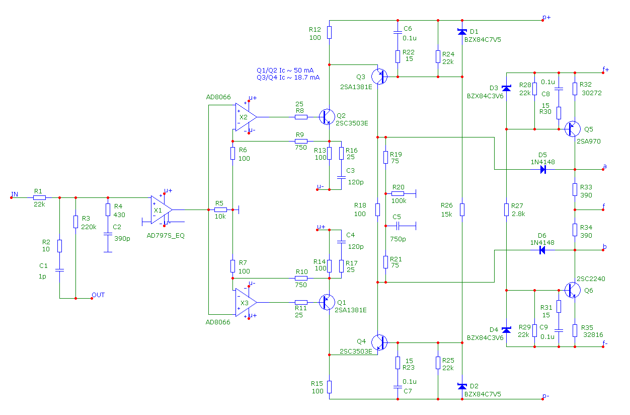

    Итак, схема и её краткое описание. Для простоты и удобства схема разбита на две части. В первой части - входные каскады, во второй части - модуль ВК. Рассмотрим первую часть.

    Несмотря на тот факт, что сигнал поступает на неинвертирующий вход ОУ Х1, в целом усилитель - инвертирующий. Нестандартное включение ОУ Х1 обусловлено тем, что вся дальнейшая часть усилителя сигнал инвертирует. Конечно, можно выполнить и неинвертирующий вариант, и стандартное включение входного ОУ, но при этом мы получим некоторое ухудшение характеристик, так что я остановился на данном варианте.
    С выхода Х1 сигнал поступает на симметричный каскад сдвига уровня для управляемых генераторов тока - собственно, это усилитель напряжения. Здесь может возникнуть вопрос - почему так? Почему не ставший уже де факто стандартом "сломанный каскод"? Ответ всё тот же - да, конечно можно, но не стОит, поскольку такое включение приведёт к увеличению нелинейности как УН, так и всего УМЗЧ. Тот же самый ответ будет на вопрос "а почему не токовое зеркало?"
    Должен заметить, что изначально схема УН была в ином виде. Данный вариант ультра-линеен, но ведёт к усложнению конструкции, поскольку требует двух дополнительных независимых источников питания. Ко всему прочему для УМЗЧ такая ультра-линейность - излишество, и я остановился на варианте, представленном выше. Однако первичный вариант также будет испытан при неудовлетворительных результатах макетирования основной версии. Схема такая:

    После усилителя напряжения заметен стандартный генератор тока на малошумящих транзисторах. Этот генератор задаёт режим "А" выходному каскаду с начальным током покоя ~150mA, такой ток будет протекать через каждую комплементарную пару мощных выходных транзисторов в противоположном, нерабочем для конкретного плеча, полупериоде усиливаемого сигнала. Диоды D5/D6 препятствуют возникновению режима "АВ". Через эти же диоды течёт ток смещения, задающий вторую половину рабочей точки выходного каскада в режиме молчания. Для режима молчания ток покоя ВК равен 300mA. Теперь рассмотрим сам выходной каскад, он имеет свои нюансы.

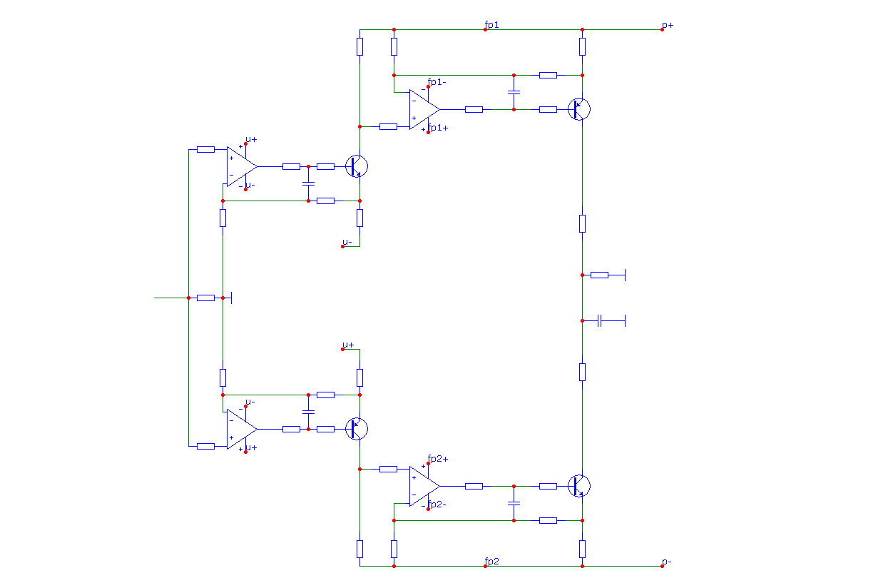

    Каждое плечо одного масштабируемого модуля ВК содержит ОУ и контролируемый им мощный полевой транзистор. Господа, я прекрасно знаю, что полевые транзисторы имеют бОльшую нелинейность по сравнению с простыми биполярными. Да, здесь в выходном каскаде можно было бы применить и прекрасно зарекомендовавшие себя биполяры. Но, во-первых, это приведёт к неоправданному усложнению каждого плеча модуля, а во-вторых при данном схемотехническом решении нелинейность полевиков хорошо компенсируется местной обратной связью, которая снимается с датчика тока (истоковый резистор) и подаётся на инвертирующий вход "контролёра" в лице ОУ. Выбор ОУ обусловлен не только их высокими характеристиками, но и наличием внутренней защиты входных цепей. Ток нагрузки данных ОУ может достигать 30мА, этого более чем достаточно для управления выбранными "боковиками" 1058/162
    Для того, чтобы обеспечить необходимый размах напряжения на выходах ОУ, независимый от уровня сигнала на выходе УМЗЧ, все модули ВК и задающий генератор тока запитываются от плавающего источника питания, гальванически развязанного с шиной массы. Средняя точка данного независимого источника привязана к точке "f" по схеме. +12 вольт - точка "f+", -12 вольт - соответственно точка "f-". Таким образом, можно получить усилитель очень большой мощности, например киловаттный. Выходная мощность будет зависеть лишь от ОБР применяемых транзисторов, крутизны их характеристики и количества масштабируемых модулей в выходном каскаде. В общем и целом - по схеме всё. Далее посмотрим на характеристики, полученные путём SPICE-моделирования данной схемы.

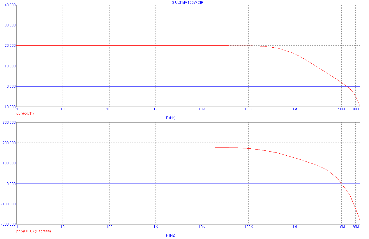

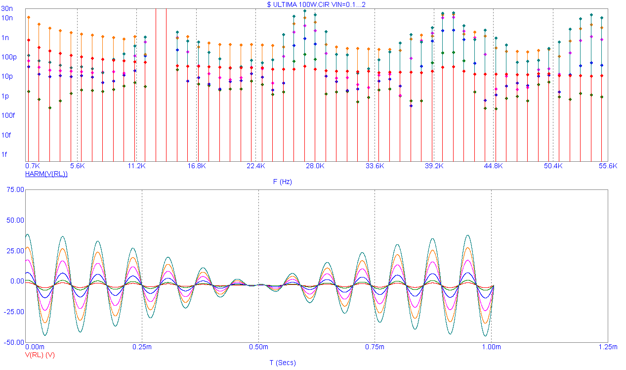

    Собственно, характеристики комментировать особого смысла нет. Моделирование есть моделирование. Понятно, что в железе макет покажет что-то другое Однако при моделировании использовались SPICE-модели от производителей для худшего варианта. В общем, моделирование как бы тоже призывает к реальному тестированию, поскольку выходные параметры усилителя для наихудшего варианта используемых компонентов наталкивают на позитивные мысли... АФЧХ и спектр гармоник для входного сигнала 20 - 20.000 Герц с множителем 10

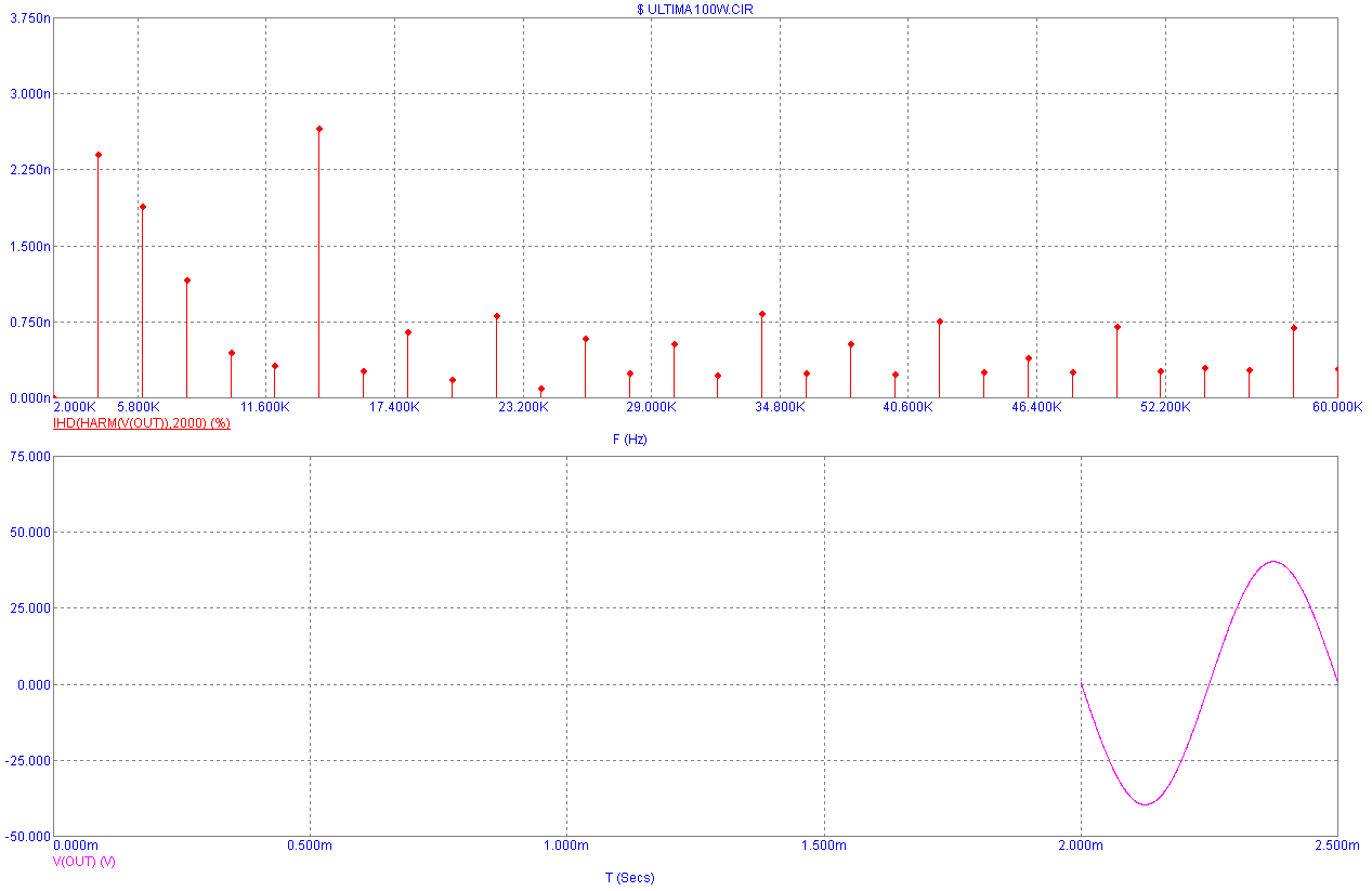

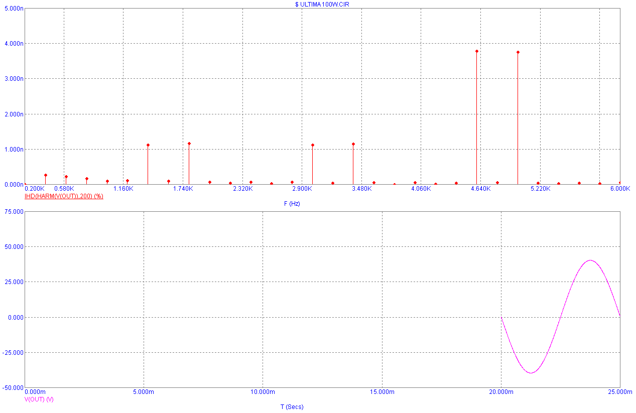

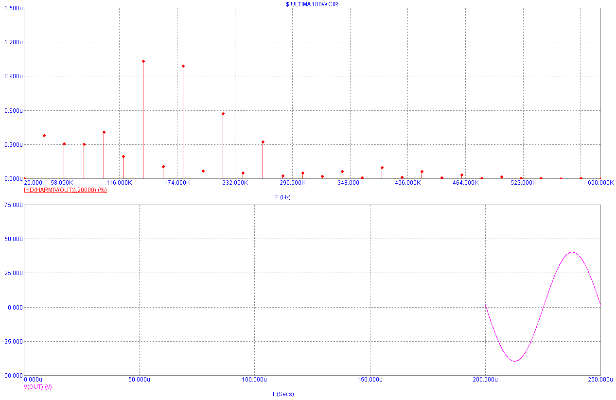

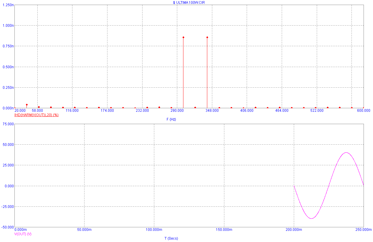

    Интермодуляция, стандарт CCIF, две смежные частоты 13/14 кГц, соотношение 1:1, диапазон выходного сигнала - вплоть до ограничения.

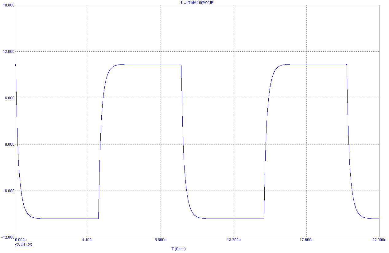

    Ну и меандр 100кГц, размахом на выходе плюс/минус 10 вольт

    По умолчанию Re: Базовая схема
    Инвертирующий УМ с номиналами цепи ОС в 22к и 220к - уже одно это вызывает сомнения. Еще и подпорки в виде R2, C1, R4, C2. Причем номинал С1 в 1 пФ - схема явно крутилась только в симуляторе.
    Ток покоя Q3,4 в 17 мА и корр. емкость в 750 пФ - скорость нарастания вых. напр. не более 40 В\мкс. Маловато будет.
    А чем все это от сломанного каскода отличается ? Только наличием ОУ ?
    По поводу ВК - уже сто раз обсасывалось, что не важно, выключаются вых транзисторы или нет - важно как они это делают - резко или плавно. В этой схеме, при наличии ОУ в упр. ВК и резисторе в истоке выходной ток плеча фиксируется на некотором уровне очень резко. И это гораздо хуже, чем просто плавное выключение плеча.
    И что тут было патентовать ?
    Мало того, это решение напряжение в ток с оу использовалось сто лет в обед в индустриальном усилителе KROWN, возможно ещё где-нибудь.
    ---------- Добавлено в 05:47 ---------- Предыдущее сообщение в 05:37 ----------
    Тут весь фокус в правильном распределении токов через диоды D5, D6 и источники тока на Q5, Q6. Можно сделать выключение транзисторов ВК достаточно плавным, не вопрос.
    Чета я сомневаюсь. Глубокая ОС в ВК не позволит этого сделать.
